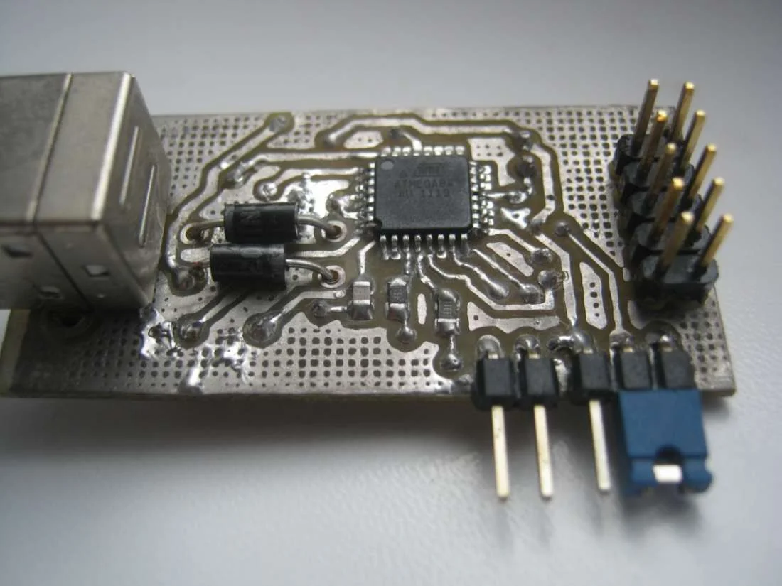

Много вопросов приходит по данному программатору, поэтому было принято решение объеденить все материалы в одну статью:)

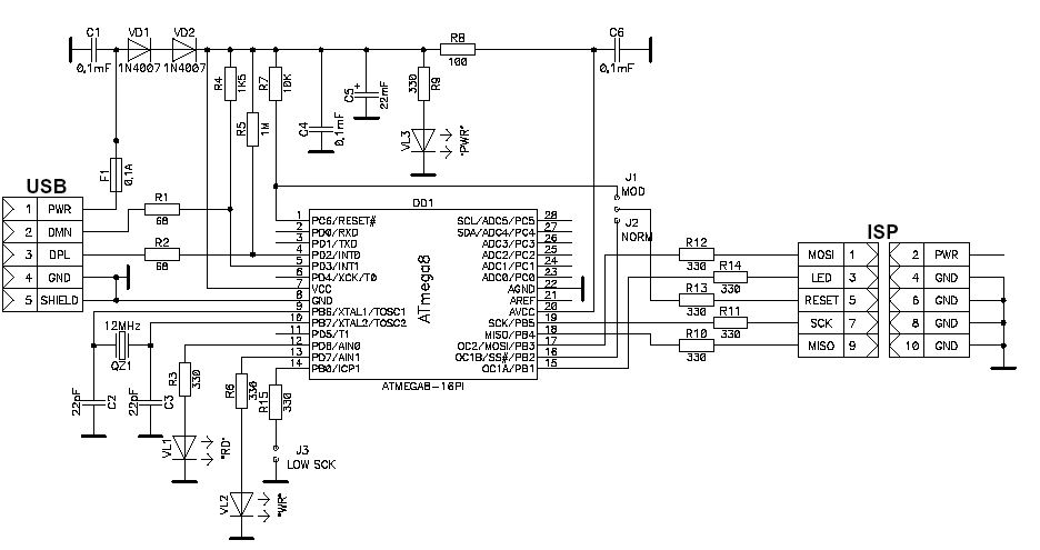

AVR-910 представляет из себя достаточно простой, но в то же время надежный USB программатор для микроконтроллеров AVR, это всем известная схема PROTTOSS-а, построенная на микроконтроллере Atmega8. Несет также на борту меандр для восстановления залоченных фьюзов.
Для его сборки нужно не так много деталей, и самый простенький программатор
На процессе изготовления печатной платы я останавливаться не буду, скажу только, что она сделана при помощи пленочного фоторезиста:)
После того, как плата спаяна и отмыта от флюса, подключаем устройство к программатору, я пользовался "Шнурком Громова":D и переключаем джампер в положение "Mod" и подаем питание. Теперь нужно записать программу в МК

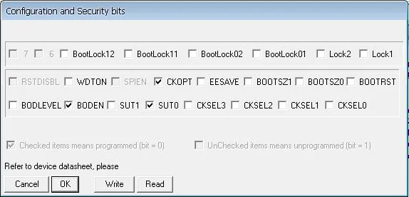

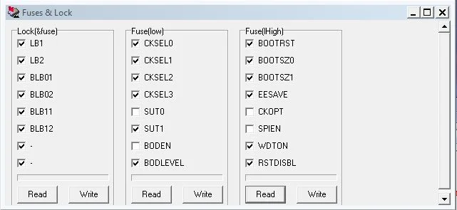

Так как программатор Громова не поддерживается PonyProg-ом, то пришлось пользоваться программой Uniprof. Фьюзы выставить как на картинке (Для PonyProg отметить также фьюз SPIEN, а лучше его вообще не трогать:D)

Фьюзы выставляются также, как и в PonyProg. Есть галочка-0, отсутствует-1.

Спасибо, Сань. На мое удивление заработал сразу и стабильно. Кстати. схему то я забыл:D

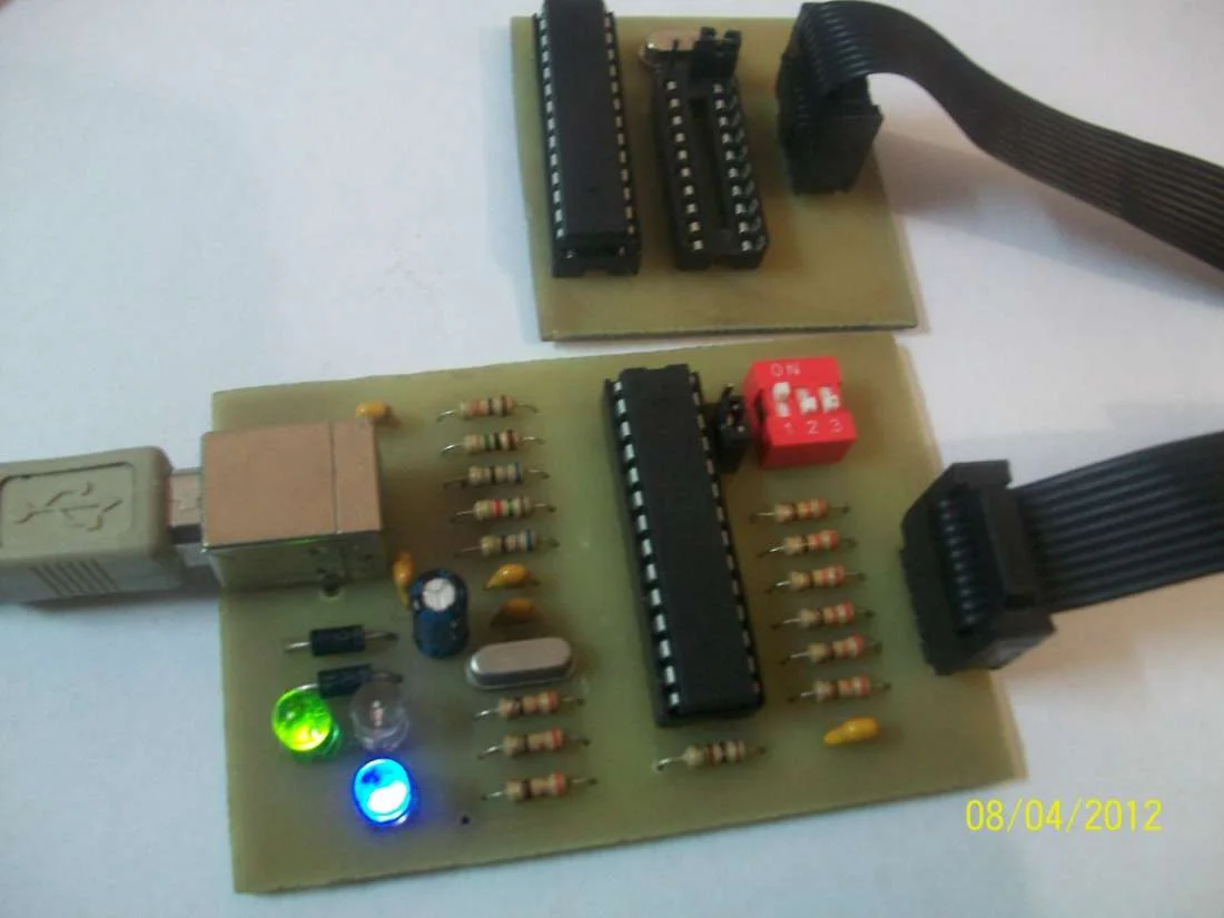

А вот мой AVR-910))) Коробочку только еще не придумал

Подскажите можно ли исключить то что обвёл? Для программатора myPROGGER
Диодный мост, конденсаторы, тумблер и светодиод можно убрать, а вот разъемы для кварца пригодятся:)
Можно ещё вопросик, что это за SMD элементы (указанные стрелками и проставлены номиналы)? С 000 ясно, резистор нулевого сопротивления (просто перемычка), а вот с остальным не совсем понятно. 0,1 я так понял конденсаторы 0,1мФ, это резистор 1кОм, 22 не знаю что.
Согласен можете убрать но думаю джампера нужно оставить так как.
Джамперы нужны для:
-тот что возле колодки IDC10: включаем/отключаем тактирование всей платы от линии такта программатора, либо на вывод джампера можно повесить внешний генератор.
- те два что возле панельки DIP40 - подключение/отключение ног кварца
Резисторы
560
1 Ком
000 - 2 шт (резисторы с нулевым сопротивлением)
Стабилизатор
78l05 можно 7805
Диодный мост
DB107
Конденсаторы
0,1 мкф - 8 шт
22 Пкф
47x16V - 3 шт
100x16V
Панельки
ATtiny 2313
ATtiny 26
ATtiny 12
ATtiny 24
Atmega 16
Atmega 8515
Atmega 8
Разное
выключатель
перемычки 3 шт
Штекер под питание 6-12v
ISP разъема
1 светодиод
цанги под кварц.

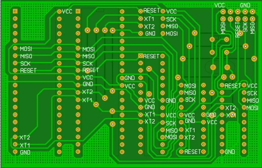

Ребятки я вот сегодня убил 3 часа времени на разводку переходников под AVR. (Расстановку компонентов оставил такую же как у Кирилла, но развел под одностороннюю плату, правда с перемычками)
Если кому то не лень проверьте :) (а то в глазах двоит от дорожек уже)
Снимок.webp Посмотреть вложение Переходники DIP AVR.zip
О! Сань, большой тебе респект! Помню эту платку. сам пыхтел долго:D

Да я сегодня тоже решил головоломку по решать. Кстати сегодня доделал программатор завтра попробую сделать "шнурок громова" и прошить контроллер (блин панелек мало купил под атмеги8)
Так что кстати нормально развел платку? проверяли? А то думаю травить завтра или нет :D
