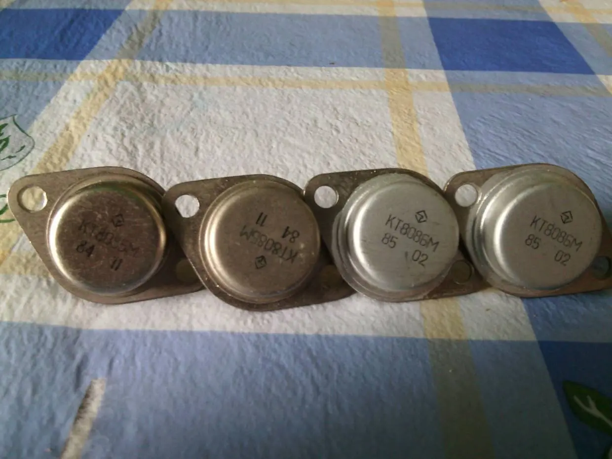

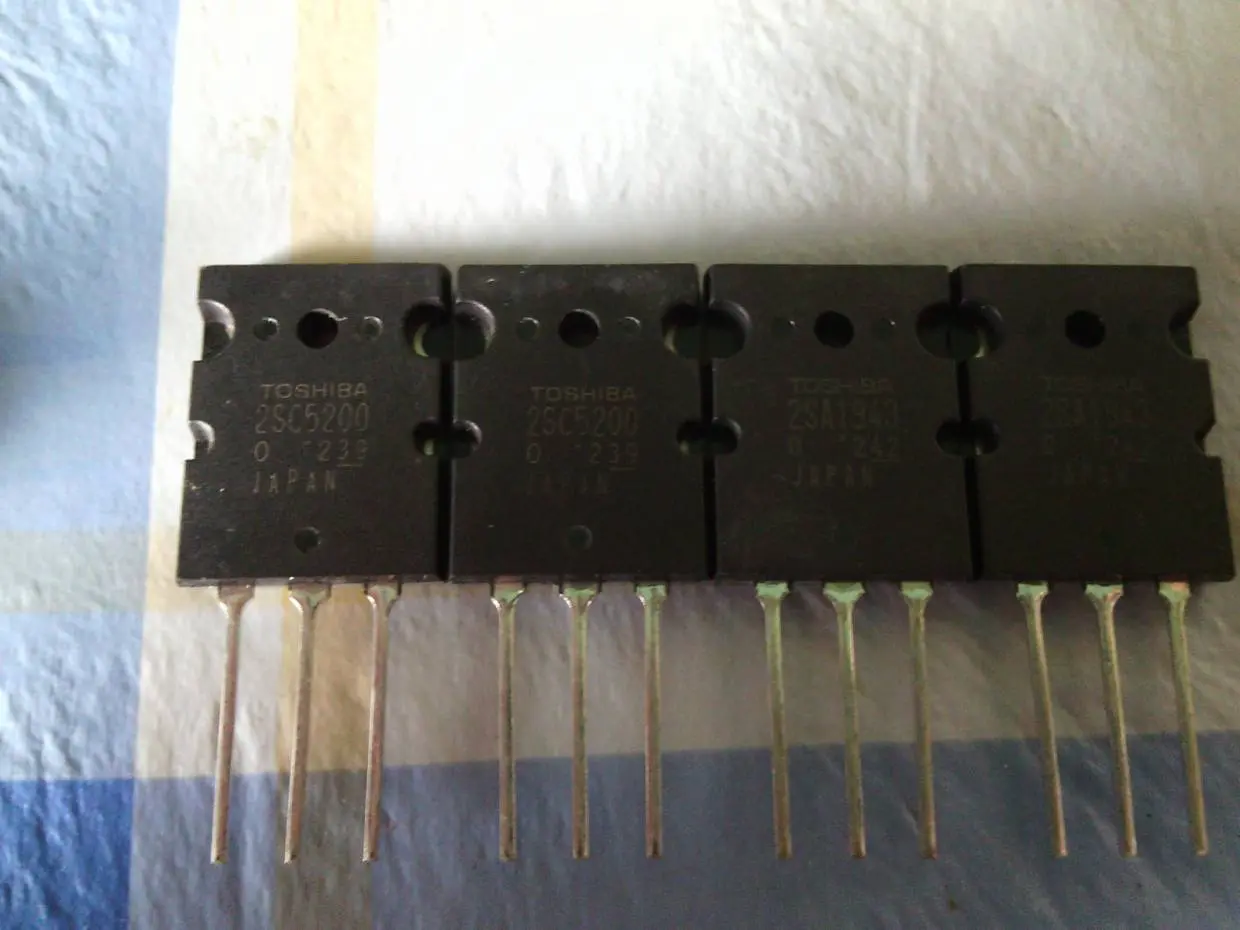

Всем привет! В этой теме я буду собирать усилитель 2.1, для колонок 35ас 016 и саба на динамике PIONEER TS-W304R . Для колонок я соберу усилитель Шушурина, а для саба ланзазр т.к для них у меня етсь выхлопы:tehnari_ru_509:. Достал из своих закромов выхлопы: IMG_20140831_131421.webpIMG_20140831_131455.webp
Хорошие выхлопы, ты их мерил на целостность ? Кстати в них хорошо разбирается WOLF Project, ежели чё ?... :)
В теме или на столе ?
Почему же сразу на столе?) У меня лично, например, рабочего места нет, паяю, сидя на полу :)

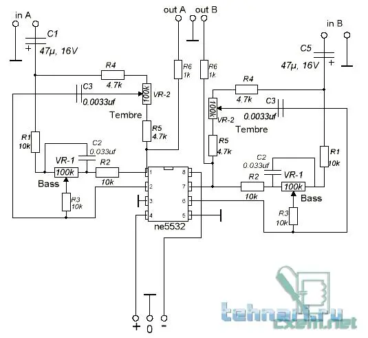

В общем нашел вроде не плохой тембрблок на не5532.Вот схемка и ппs0320128.webps8512577 (1).webp

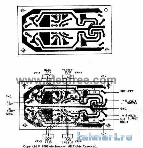

85х45...........
Спасибо!!!

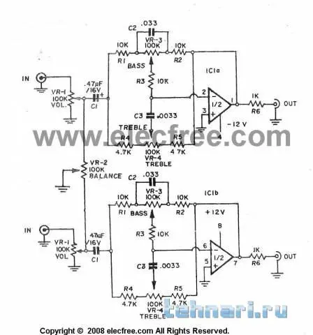

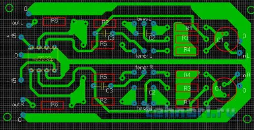

поновее схемка

Я бы на платке рядом с микросхемой (или входов питания) добавил блокировочные кондёры 0,1-0,22 мкФ. Но это уже дело каждого...
Они у меня будут стоять на плате стабилизатора для тембрблока .
Кстати, я забыл сказать что усилитель я буду собирать 2.0 , а не 2.1 , т.к. потребность в сабвуфере пропала.
У блка питания... Это само собой... Но если ты плату проводками "свитыми" подключать будешь, то и с микросхемой рядом тоже желательно продублировать... можно и меньшей ёмкости чем в БП поставить... Например если в БП 0,15 (0,22) то у преда 0,1 (0,15)... Опять же дело каждого!
