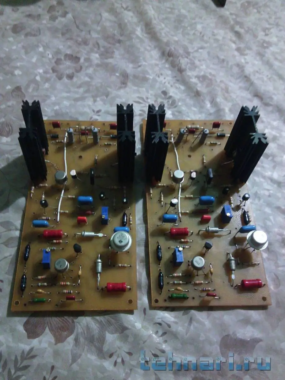

Всем привет , сегодня наконец-то нашлось время допаять оконечники , осталось впаять индуктивности , сейчас их мотать не буду , устал... . Может быть завтра намотаю и впаяю ... IMG_20100101_072528.webp
Просто абсолютно не было времени заниматься сборкой умзч , а сейчас я в отпуске :)

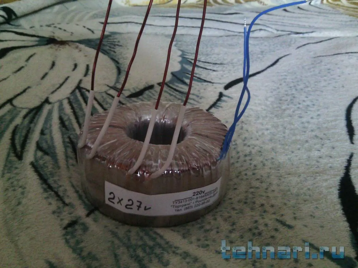

Всем привет! В общем , забрал я сегодня свой торик , заказывал на прошлые выходные , у нас в Ростове на Тортрансе . Мощность 270ватт , две вторички по 27в (по 5а каждая).IMG_20100101_021242.webp
Нормально должно быть,их хвалили
Во сколько рублей обошелся бублик? А то Ростов рядом часто на них попадался.

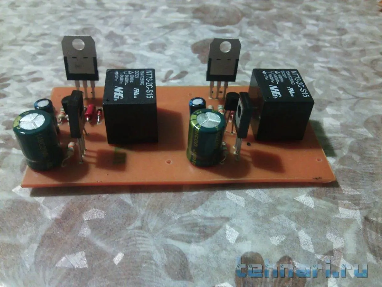

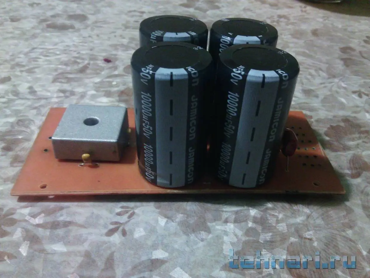

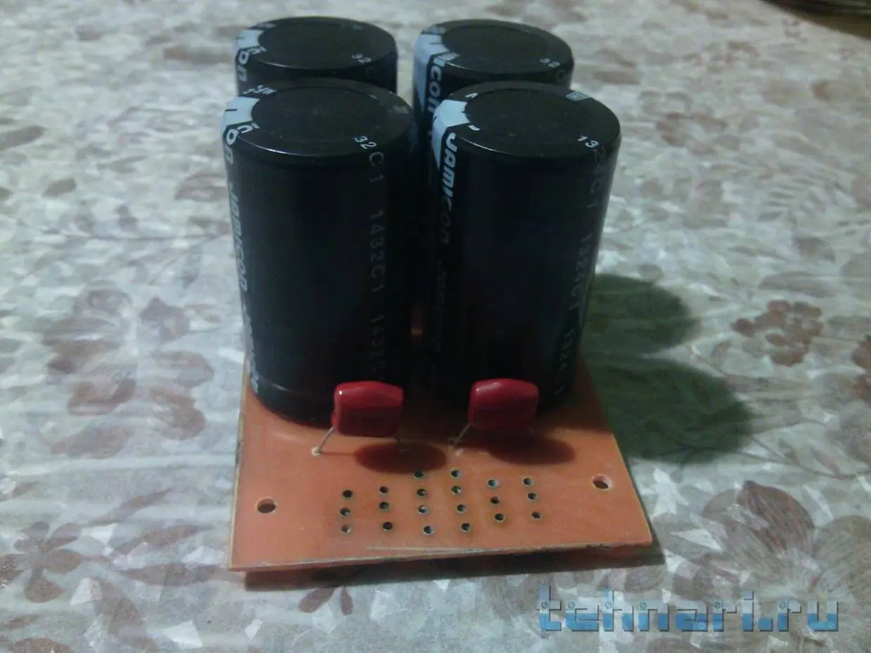

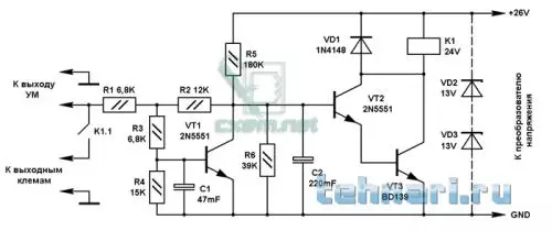

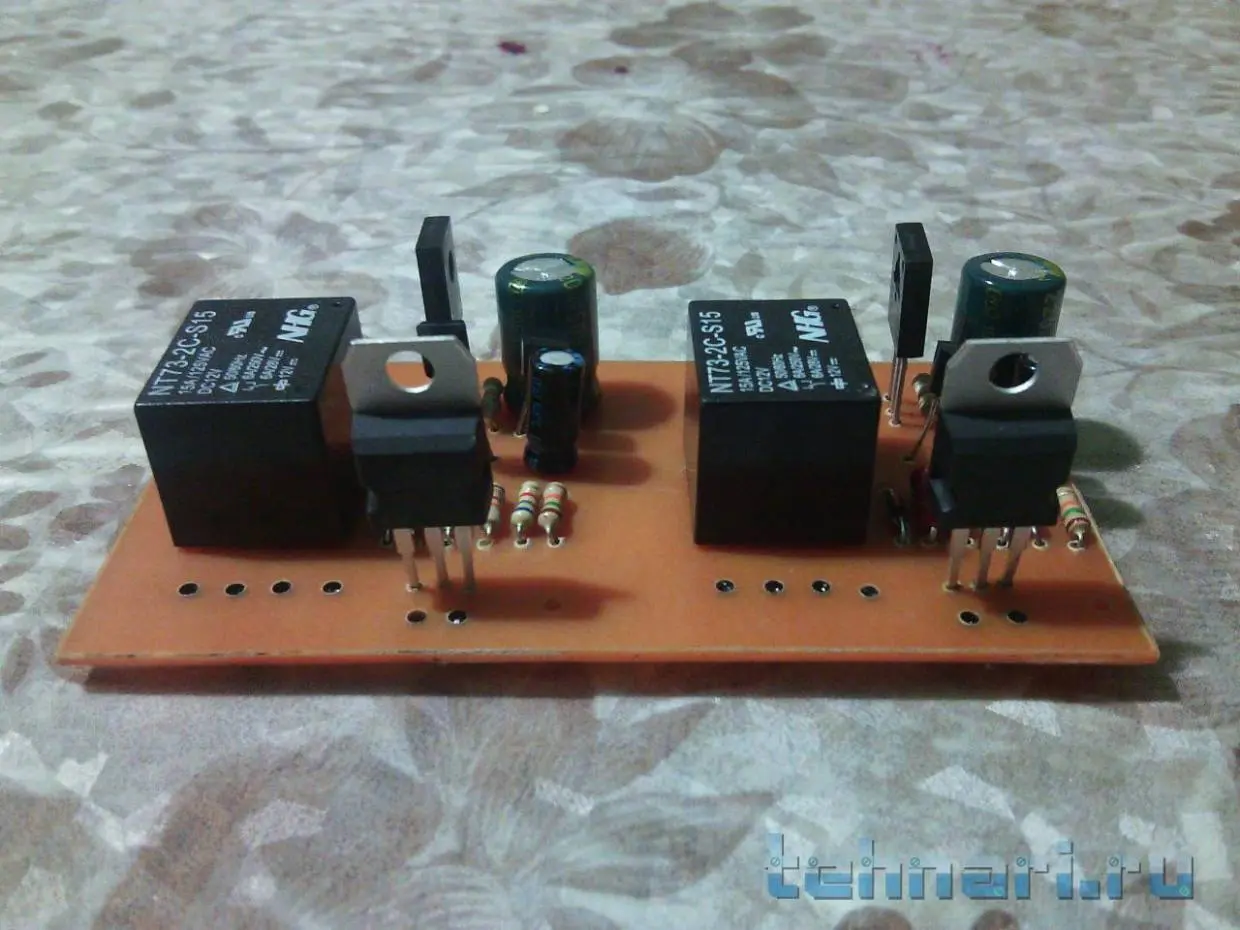

Всем привет , в общем собрал я плату выпрямителя и защиту по схеме бриг , только на импорте , а также поставил КРЕНки по питанию защиты .
Блин, только сейчас заметил что КРЕНки неправильно впаял , завтра придется перепаивать (
А зачем две кренки впаял?
Питание усилителя будет +-36в , поэтому для каждого канала защиты своя КРЕНка , правда в разрыв плюса питания каждой КРЕНки придется ставить резисторы , ибо максимальное входное напряжение КРЕНки +-30в .
Дырка в бублике есть, мотнул бы доп обмотку 12-18 вольт, отдельный выпрямитель и вешай туда всю периферию- защиты, вентили, подсветку... И основному питанию ни каких перекосов и лишних наводок.
Да ну , лень , перекосов быть не должно , ибо каждая обмотка будет нагружена одинакова .

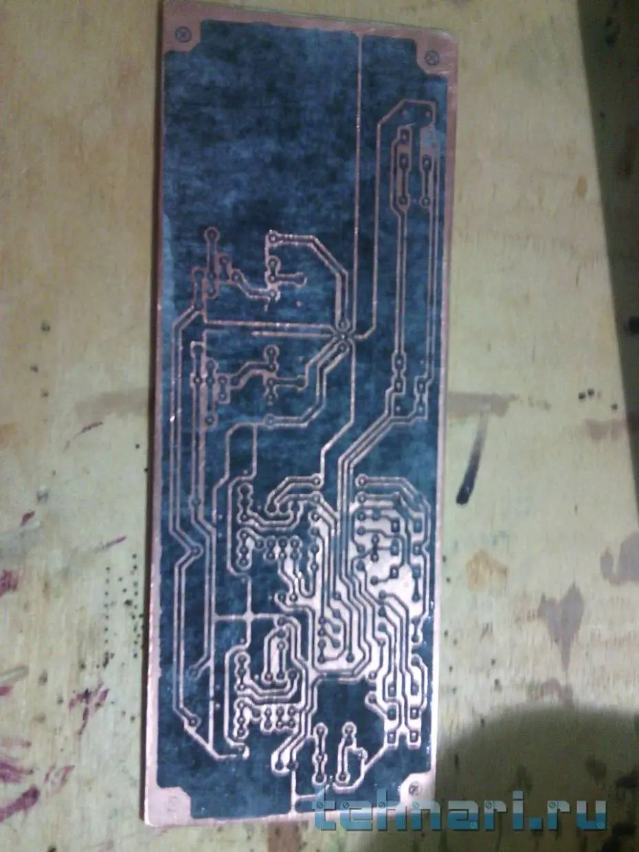

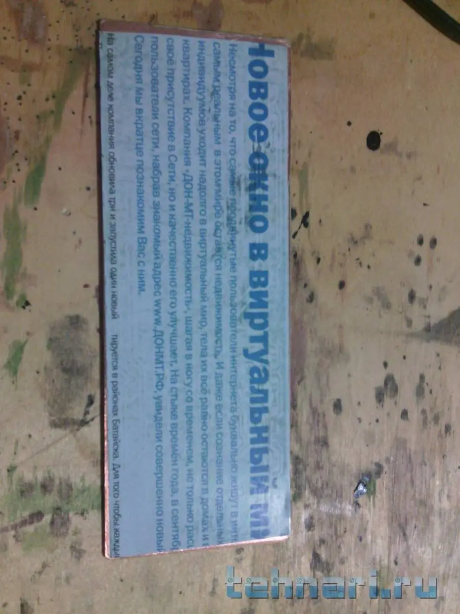

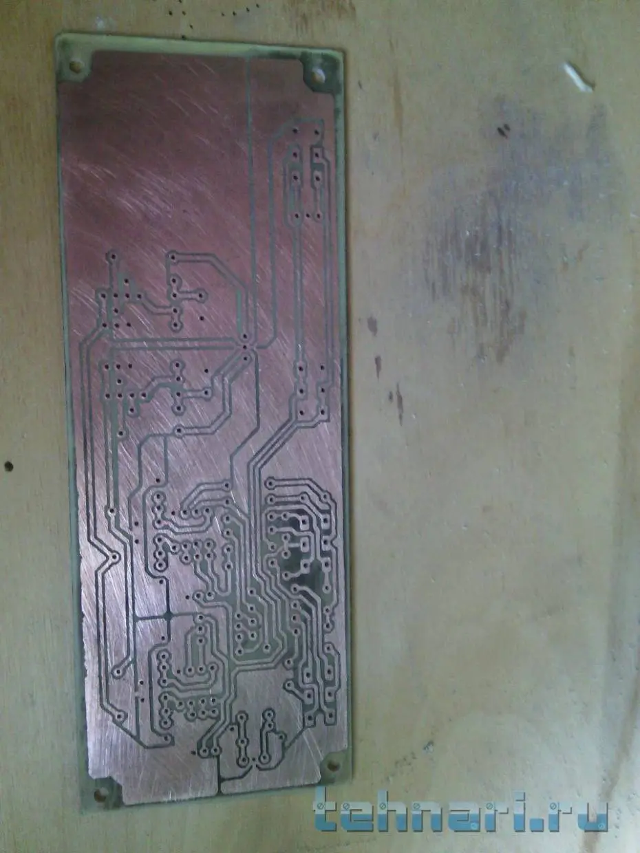

Всем привет , отутюжил сегодня плату темброблока , травить буду завтра .

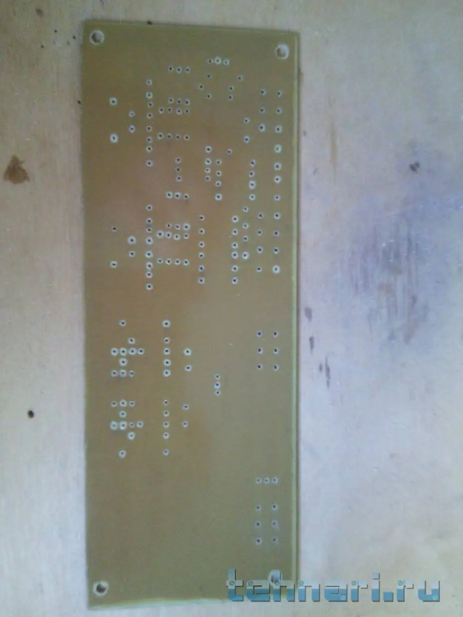

Такс , плата готова . Лудить сегодня не буду , нужно ехать на работу .
чем вы платы сверлите?
