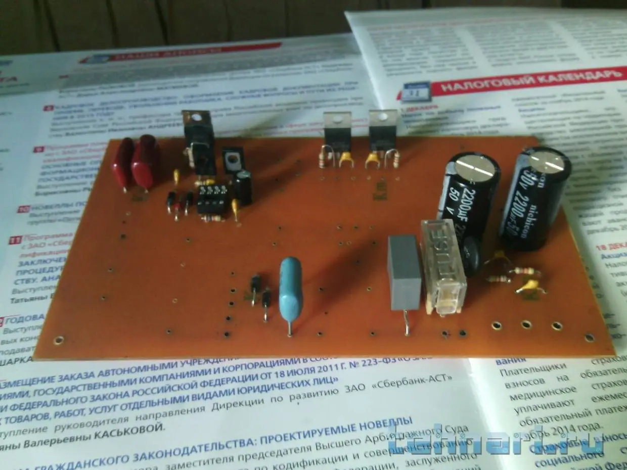

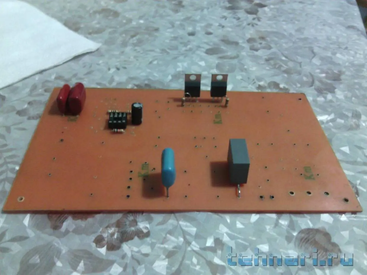

Всем привет, сегодня я вытравил плату иип и потихоньку начал распаивать IMG_20150211_110838.webp
Там вдали в ТО-220, я так понял, стабилизаторы 78-е и 79-стоят... И КОоооОнденсаторы! Ух.:nasos:
Чё та отверстий в плате подозрительно маловато... Не велика ли пластинка получилась... Или вся начинка будет на SMD снизу?
Как мне кажется это не усилитель, а ИИП на IR2153. Платка больно знакомая, по моему её сергей разводил, не так ли?
Ё-маё... ИИП то в сообщении и упустил из виду!:jazik: Не пойму почему люди в теме про усилитель делятся изготовлением блоков питания? tehno015 Для этого же отдельная ветка есть!tehno029
Да и для такого девайса габариты думаю что великоваты... ВЧ частоты не любят "длинных цепей"... С такими габаритами можно забабахать для 2-ух каналов раздельное питание от 50 Гц с выпрямителями, фильтрами и двуполярными стабилизаторами. Ну если только трансформатор на 200 Вт сюда не влезет... :tehnari_ru_203:
отстойная микросхема.на sg3525 намного лучше как в плане защиты так надежности всей конструкции
Это дело каждого, на ирке получаются почти самые дешевые и простые ИИП. Они показали уже свою достаточную надежность (по сравнению с электронными трансформаторами, это просто небо и земля!). А собранных блоков на SG3525 не так уж и много. Соответственно людей, которые могут подсказать почему у тебя не робит блок не очень много. Мне кажется это о чем то говорит.....

Такс, сегодня снова немного попаял, осталось впаять несколько транзисторов , 3 резистора,дроссели , 4 кондера , диодный мост , и можно мотать трансформатор.IMG_20150223_133550.webp

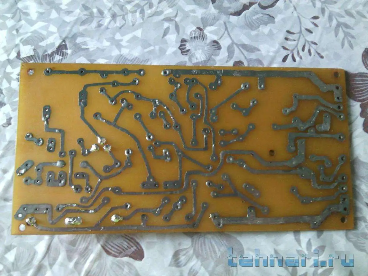

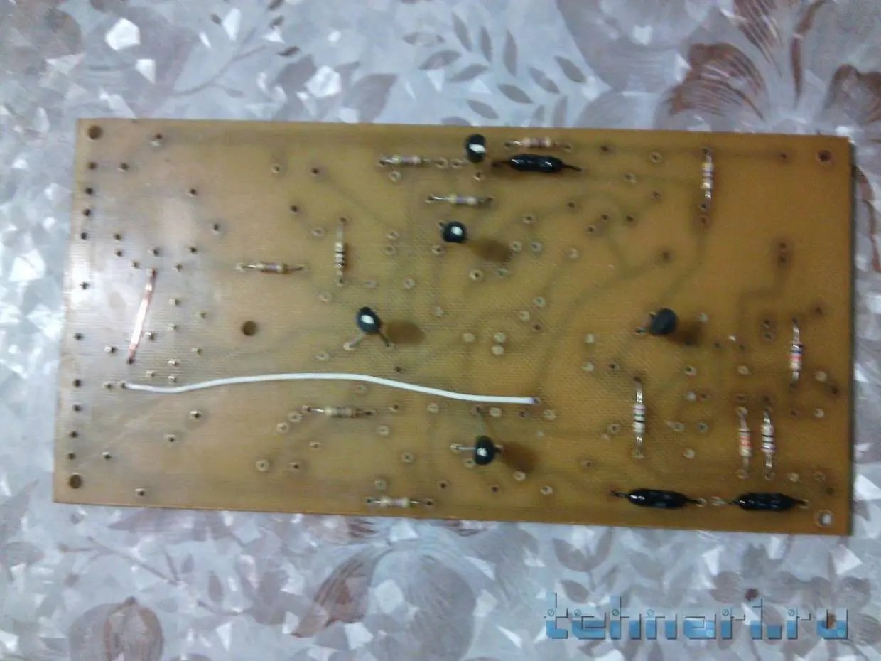

плату со стороны дорожек увидеть можно?
Вот, дорожки получились карявинькие т.к. рисовал лаком для ногтей :tehnari_ru_098: .IMG_20150223_182558.webp
Ой ё... , фото получилось размазанным :( т.к. фоткал на телефон.
не на выставку везти, главное что бы работала должным образом.
мне просто всегда интересно со стороны дорожек смотреть на самопальные платы.
Будит работать, пайка нормальная , зазор между всеми дорожками не менее 2мм.
P.S рисовал лаком т.к. закончился фоторезист, а заехать на радиорынок, и купить фоторезист забыл((( .​

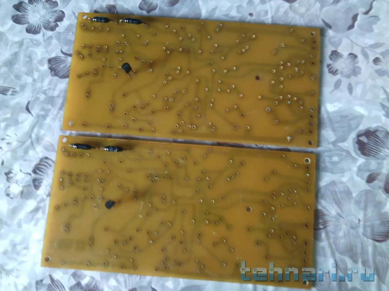

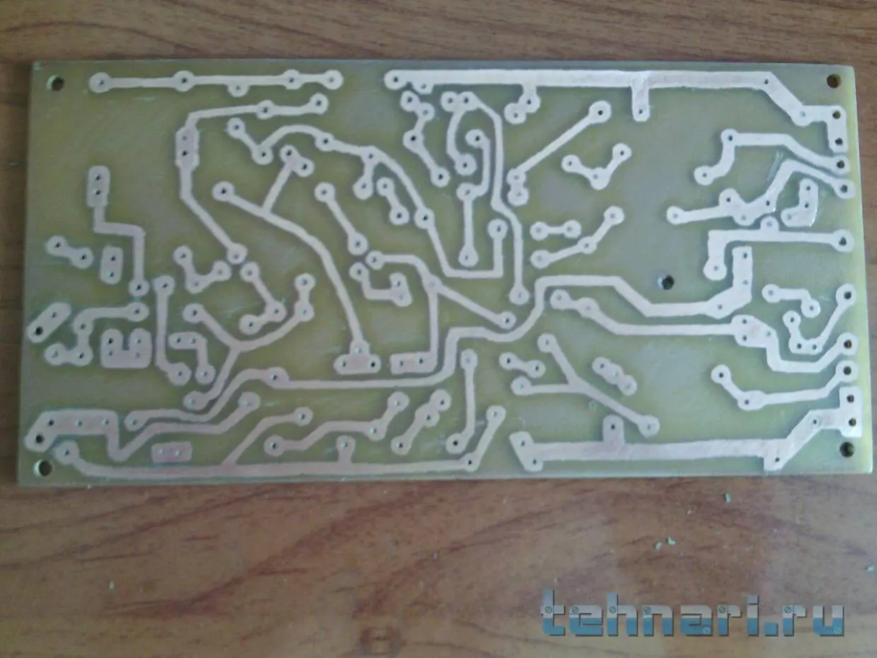

Всем привет ! В общем передумал я собирать шушурина , и решил собрать усилитель Зуева , для которого я вчера вытравил платы , а сегодня начал потихоньку распаивать.IMG_20150315_121658.webpIMG_20150316_100650.webpIMG_20150316_100722.webp
