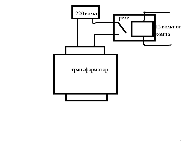

сзади усилка вывел 12 вольт 3ампера на всякий случай!:) и ещё стоит переключатель работает либо от кнопки на передней панели либо через реле от компа включается
мне последнее понравилось можно поподробнее???
про включение от компа
Расскажи подробнее про "вкл.от компа" - тоже хочу такое сделать!!!
Ну стоит реле оно замыкается когда включается комп и усилок тоже включается (реле 4 контактное от ваз 2109:)) Если чё согу схему включения дать
кидай!=) всем будет интересно!!! у меня есть схема:включение усилка при подаче на него сигнала!
Это вроде реле на питание ставишь а обмотку реле к комповскому бп и при включении компа срабатывает реле и усь включается .
Вот так получается

Будем делать!!! :))
