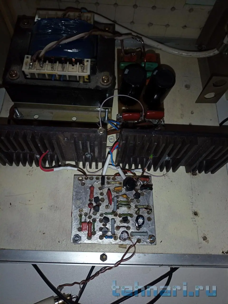

1.С утра пораньше заменил предвыходные китайские 135 136 ( которые не магнитятся) на российские 814ги 815 г, как и планировал. Транзисторы магнитятся. Коэффициент передачи 107 и 99. Аварии не произошло.
2.Уменьшил емкость в ФНЧ на входе с 820 пф до рекомендованных автором 270 пф.Каких либо возбуждений нет. До этого при включении выключении были подвозбуды, которые проявлялись в виде шипения, свиста. Почему и был установлен номинал 820 пф. Прогнал синусоиду от 1000 гц до 20 кгц. Завала , как было до этого нет.
3. Менять выходные 911 и 912 пока не стал.
4.Ну и главное - прослушивание.Недостатка высоких замечено не было, зато появился тот самый знаменитый Акулиничевский сочный звук, почему его до сих пор собирают. Звук перестал быть как бы рваным.Стал цельным, как бы льется. Хочется слушать и слушать .Вообщем я доволен и спасибо Максиму Васильеву и Александру , хозяину темы, за поддержку. Желания улучшать звук в области сч- вч нет. Вообщем , я доволен. Рекомендации Витюшки по применению во всех каскадах транзисторов с граничной частотой 470 мгц считаю спорными

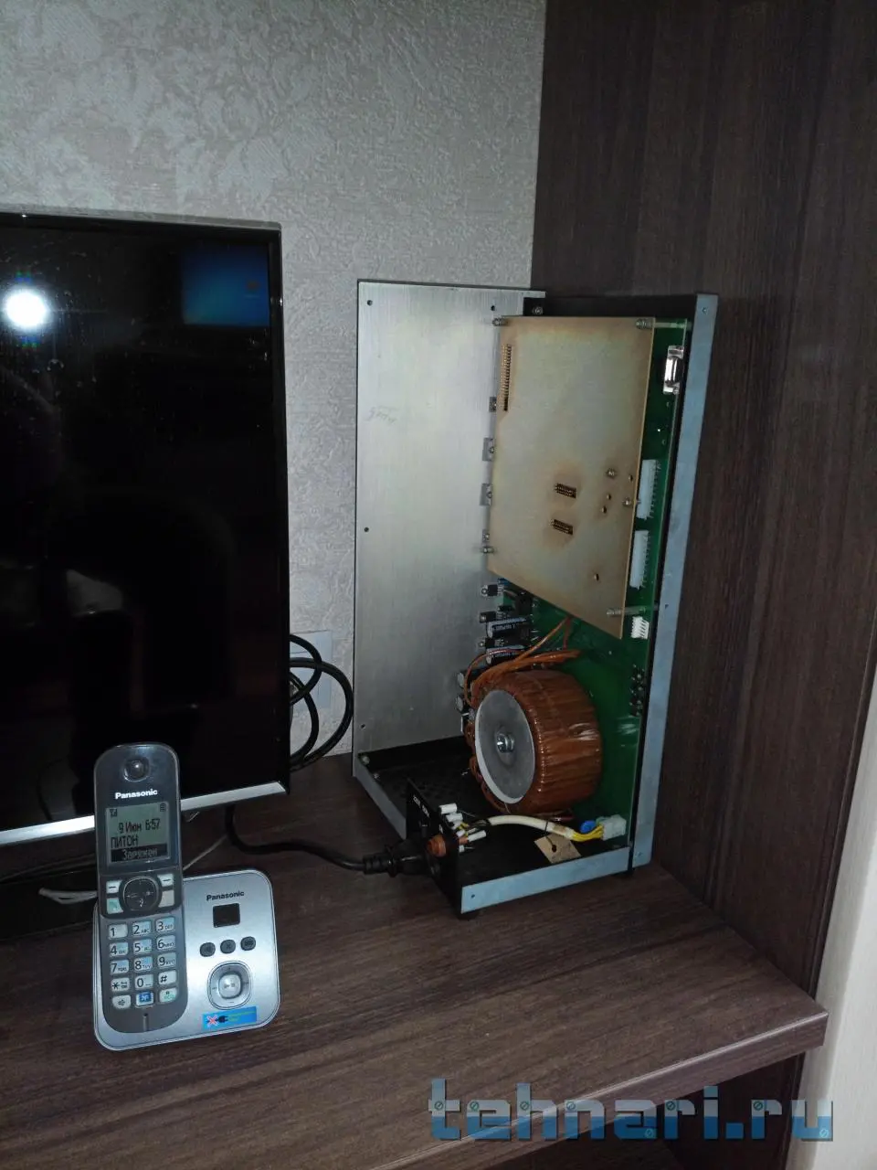

Выкладываю свой макет, диоды питания вч, зашунтированы емкостями.На 2 снимке системник , который мне подарили. Там транс тор, бесшумный , с питанием на плате +-36 в . Еще на плате установлены 2 шт. TDA7294.И радиатор вертикальный в всю высоту системника. Вот репу чешу , как с толком все это использовать . Кстати, штук 20 таких системников есть у товарища, кому надо - налетай. Продаст недорого. Они в корпуобках, запечатаны в полиэтилене.

Плата знакомая
Даже очень. Где то в 90-х изготовил 4 штуки на 2-х стороннем стеклотекстолите. Дорожки прорезал резаком, отверстия зенковал. Все работали нормально. А вот сейчас начинает доходить, что не все так радужно: каждая дорожка и каждый элемент, расположенный на плате образуют с фольгой общего провода конденсатор с емкостью до единиц пикофарад. А в цепи коррекции стоят конденсаторы 2,2пф. Выводы делайте сами. Я не против кого-то или чего-то. Я за истину. Хотелось бы узнать мнение Максима по этому поводу.
Я давно сказал,что рисовал с учетом емкости монтажа .Анатолий_В раз 20 наверное забраковал разводки входа пока эту компановку не нашел.Ведь там даже в модели все на грани.
Это что - реклама?
Да нет.Разве я похож на комивояжера?tehnobaian Я просто видел. что они без дела лежат на складе, собирался тор в Туле заказывать. К месту оказалось, и товарищ доволен, что склад чуток освободился. Он и не собирался продавать.Это моя мысль. Просто это готовый набор конструктор, с мощным тихим тором , кучей электролитов, и вертикальным компактным корпусом. . Может кому пригодится. Я с этого ничего не имеюtehno021

Собирайте, не бойтесь. Вариант Максима, либо Вадима- платы более удачные, чем моя( из ж. Радио). На ней и питание, и взаимные емкости учтены. Резаком резать не советую, можно порезаться:tehnari_ru_159:

Одна из рекомендаций автора использовать навесной монтаж. Или это не про наш усилитель?
Ты недооцениваешь влияние подвозбудов на звук
Да это слышно, заметно и мало того, хорошо видно осликом. Азбучные истины. 30 лет назад еще не было ТДА 2050, отсюда эти усилители. Несмотря на простату ТДа надо уметь готовить, а LM3886 уже другая песня со своими заморочками.
Да, он использовал навесной монтаж. Для чего? Он и пишет, чтобы уменьшить влияние сильноточных цепей на входные, устранить паразитные связи. Один из роликов на ютубе( автор лекарь) в доступной форме, без понтов, демонстрирует этот усилитель собранный из конструктора. Осциллограммы на нагрузке, данные измерений - все скромно, разумно. Из наших ни на что негодных транзисторов. Тоже самое и я повторял в 90хх годах, почему и был уверен на 100 процентов в успехе. Свои косяки я честно рассказал людям, которым тоже захочется повторить данный усь.
Вариант монтажа я использовал свой. Дополнительной коррекции не потребовалось. Сегодня вечером слушали всей семьей. Впечатления положительные. На неделе попробую снять спектральную характеристику и пр. , обещали помочь.
