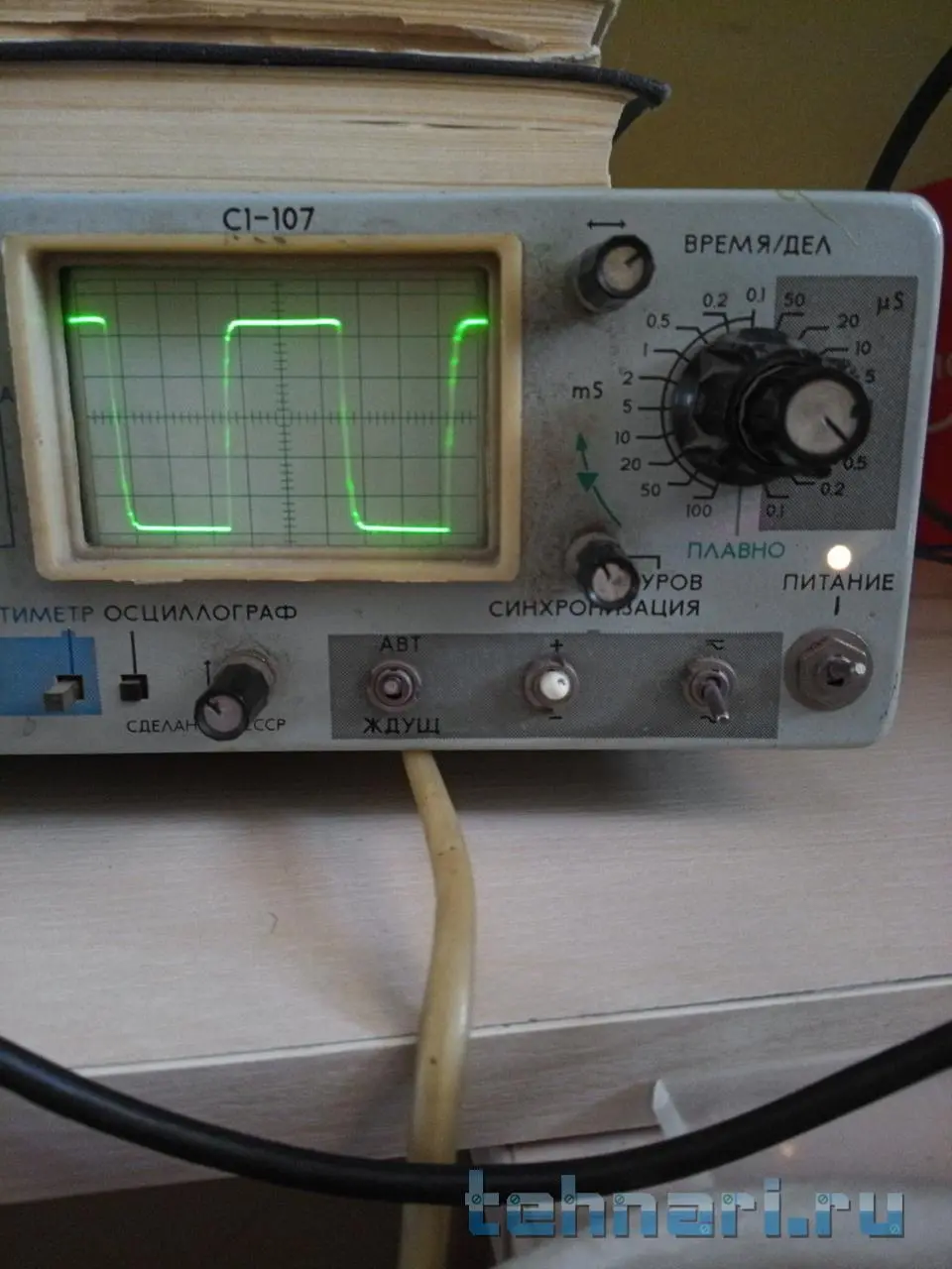

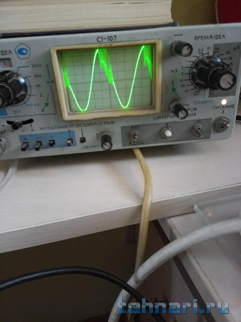

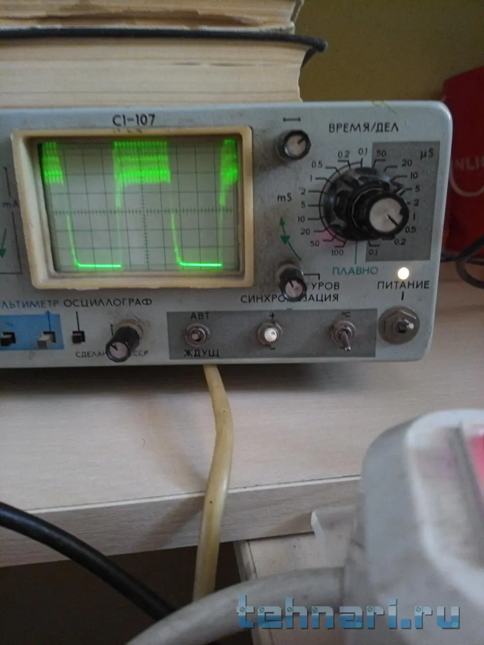

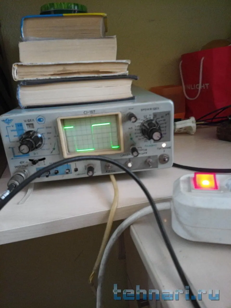

Уже с прямоугольником на 20 кгц, и с ограничением то же. Картинка при этом мрачная. Хотя без ограничений меандр тоже не нравится,изломы на вертикали видны, ступенька?
    46.9 KB · Просмотры: 62
    54.2 KB · Просмотры: 63
    46.4 KB · Просмотры: 45
    48.2 KB · Просмотры: 61
Какие будут соображения по осциллограммам?

Поподробней, пожалуйста. Если нечего сказать по осциллограммам, так и скажи. А то вытянул фразу из предложения месячной давности, и думаешь , что ушел от ответа.7265 была упомянута потому, что было проведено сравнение усилителя Акулиничева с tda7265, при этом не было однозначной оценки

Потому, что сравнил хер с пальцем.(+=18). И на осциллограммах не подписал, какое устройство тестируешь. А экстрасексов среди нас нет. (не в обиду).

Легенда всех времен, если отстроена. Осциллограммы показывают объективно. что у меня не отстроена как надо. На ограничении не должно таких больших подвозбудов быть. В темах на соседних сайтах это подробно описано , с осциллограммами.Поэтому не смог ( пока) реализовать заложенный потенциал схемы. И не звучит, как мог бы. Лучше, чем TDA 7265, но не очень убедительно . Моей жене больше TDA понравилась.
