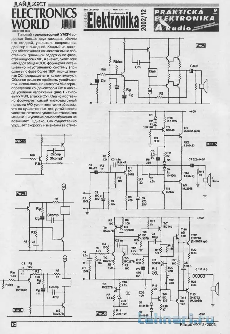

Я ставил 3мм красные. А вообще не критично. Они задают смещение транзисторов с общей базой. Небольшая разница в напряжении конечно есть. Надо смотреть даташиты. Цепи коррекции на этом усилителе еще не опробовались. В УМЗЧ 1993г. работают отлично. (чтобы добиться возбуждения изменял емкости 220пф и 100пф в несколько раз. Можно, наверно, скорректировать усилитель и до Ку=1, добавить буфер ИТУН на входе и получить 100% ООС в звуковом диапазоне. (как у Литаврина с LM3886).

1. "Цепи коррекции в этом усилителе не опробовались" в железе, или в симуляторе?
Опробовались в аналогичном ему УМЗЧ 1993г. Да и чего ее пробовать то? И так все ясно. Доминирующий полюс АЧХ создается не емкостью Миллера в каскаде ОЭ (КУН), а RC цепочкой в о входном каскаде.

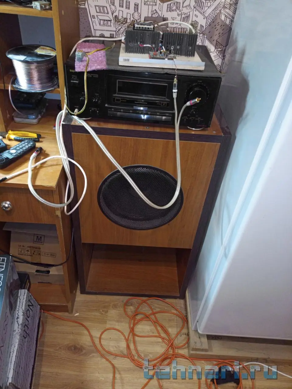

Прослушали с товарищем усилитель Акулиничева на акустику типа Обратный рупор, динамик 4А 32 Кинап. Сравнивали с усилителем Сырицо 79 года без PLIL, и с усилителем на переднем плане.
Несмотря на относительно небольшую паспортную мощность 4А 32 12 вт( 16 Ом), звуковое давление более чем достаточное. Слушали ориентировочно на 1\5 мощности, чтобы не беспокоить соседей.
Во всех 3 случаях по низам наиболее естественно и глубоко звучал Акулиничев. У Сырицо звук резковатый на верхах, на данной акустике слушать утомительно, пожалуй будет. Низы тоже менее понравились.
На Саньо - низы явно не такие естественные и глубокие, как на Акулиничевском. По верхам Санье и Акулиничевский звучат по разному. Мне показалось , что у Саньо верхов поболее и они более четкие.
Но в целом у Акулиничева более естественный звук. Слушали Армстронга с Ютуба, товарищ сказал, что впечатление такое, что Армстронг рядом с нами находится.
Учитывая наш относительно преклонный возраст считать нашу прослушку лишь субъективным мнением и не более.
А так - обратный рупор весьма мне понравился, в связке с этим усилителем.
