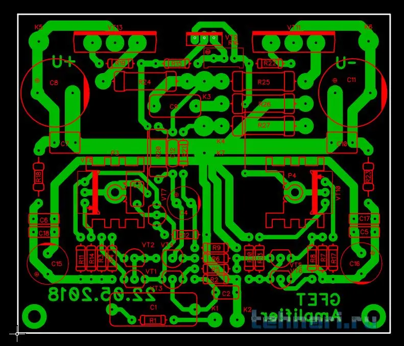

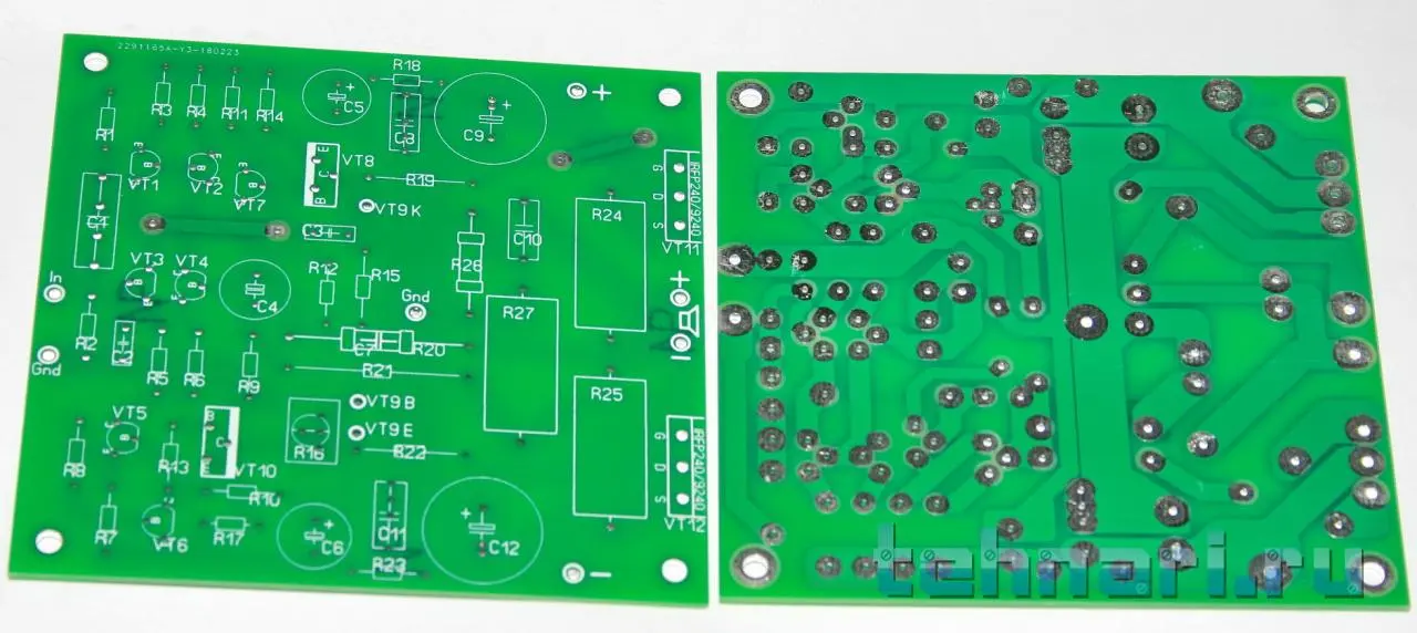

Молодчина! :wo:закончил ПП
Ждём продолжения и результатов.

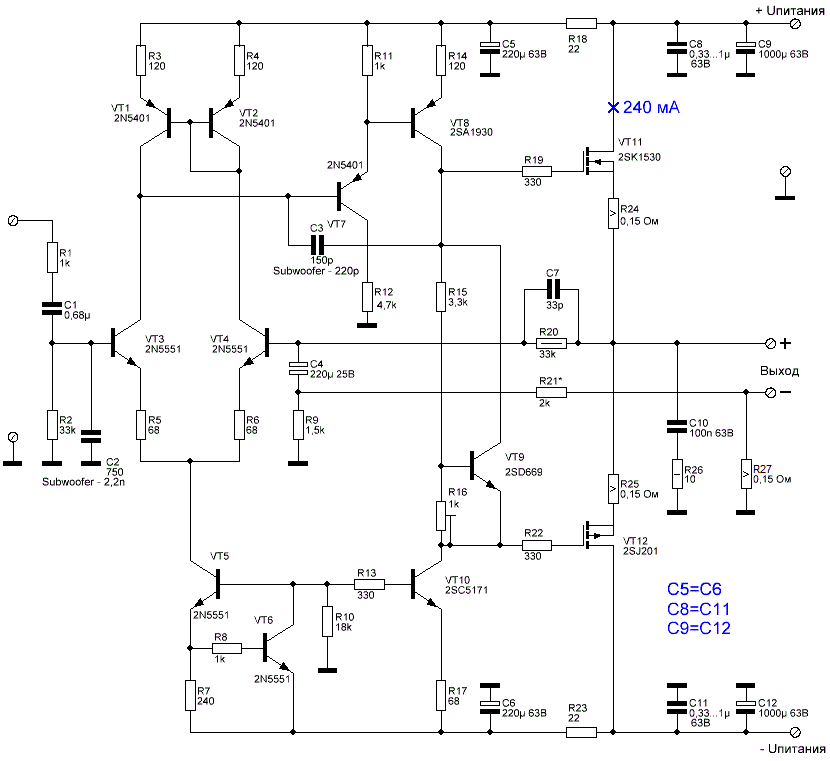

Упёрся пока в подбор транзисторов для дифкаскада по Uбэ!Ждём продолжения и результатов.
Что, и басы есть ? Ёмкость С2 - 1 мкф, не мало ? Там минимум нужно 10 мкф.Вот моя схема. Проверил на симуляторе и сделал в железе. Звучание отличное
Эта схема с модели, я точно не помню, какой конденсатор в железе.Что, и басы есть ? Ёмкость С2 - 1 мкф, не мало ? Там минимум нужно 10 мкф.
по Uбэ
Наверное, таки, подбор по коэффициенту усиления ...что это даст???
Нада, нада! А как жа? Нуль на выходе очень желателен.Зачем, что это даст???
Правильная балансировка дифа!Зачем, что это даст???
Не Серёг именно по Uбэ, по усилению малосигналки на раз МЕГОЙ подбираются!Наверное, таки, подбор по коэффициенту усиления ...
