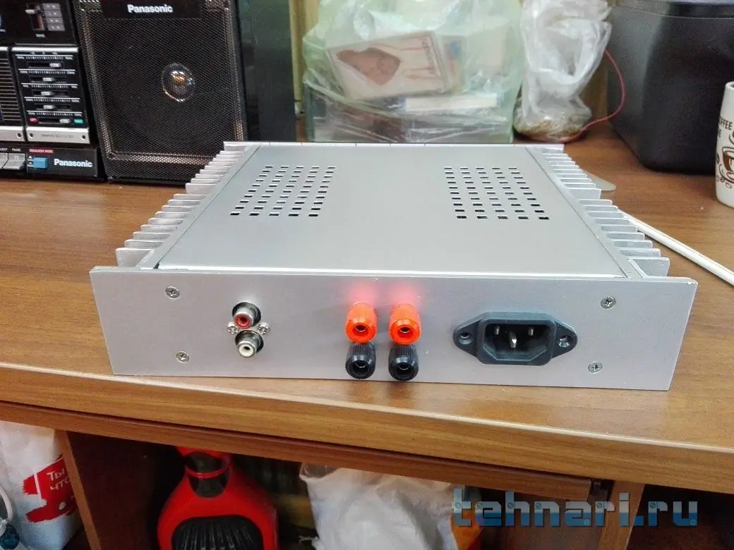

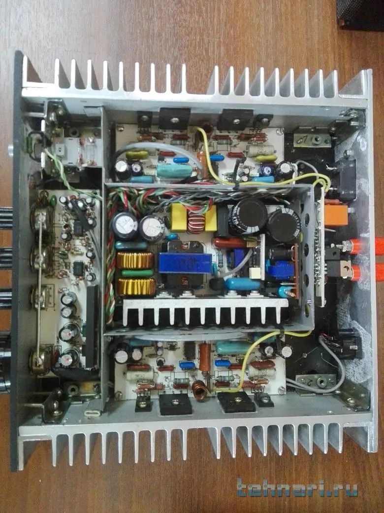

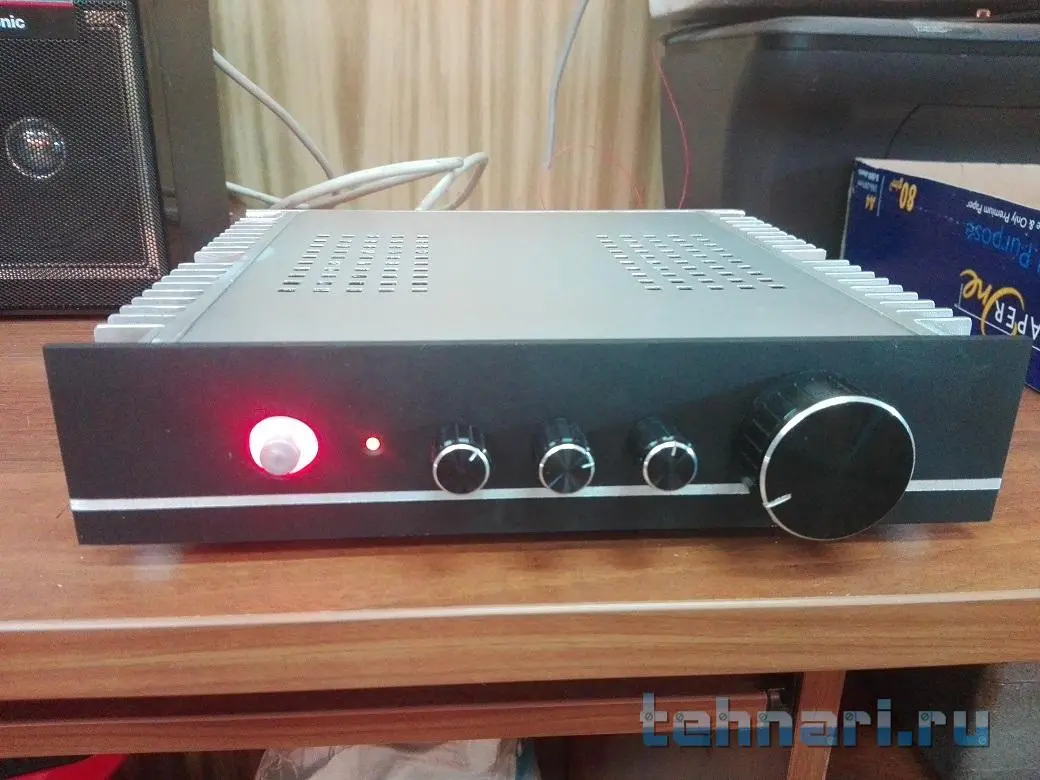

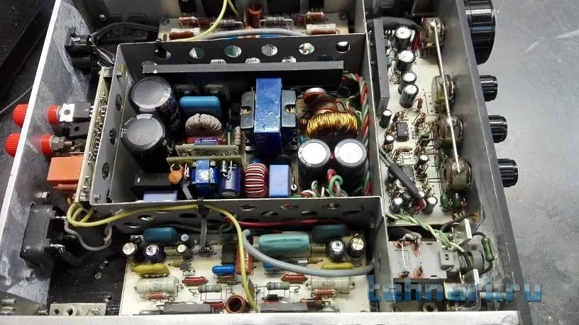

Как собрал, начал измерять, хотел выставить ТП, но режимы были далеко не те, что описаны в литературе. Правда он у меня на импорте собран. Понял что скорее всего из-за этого и не выставляется ничего. Но он на слух звучит вполне прилично, никаких искажений не слышно на любой громкости. На последней фотке с по новой переразведенным и пересобранным блоком питания. Разводка старого не нравилась изначально.

gluxon, в эмиттерные цепи выходных транзисторов добавляли резисторы?
Чудак, в статье указан ток от 15 до 25 мА. Выставляйте после получасового прогрева, первоначальное значение R6 процентов на 20 меньше указанного на схеме.

Да, поставил резисторы 0,27 ом, по рекомендациям. Вроде как решают проблемы внезапного выхода из строя транзисторов выхлопа, и способствуют термостабилизации. Ну к слову сказать, не горел он у меня ни разу, только поджарился слегка, пока не скорректировал опер :))
Да всё там выставляется, и на импорте и на не импорте. Тему почитайте. Там даже схемы модифицированные есть.
Лучшее враг хорошего. Я его на синусе и меандре и на разных мощностях прогнал, всё замечательно. Зачем ещё чего-то искать? У меня на входе предварительного электролиты стоят, питание от импульсника… Всё равно хайэнд из него не сделать никак. Да и собирал по немного модифицированной схеме. Той, в которой для симметрии добавлен ещё один резистор 47 ом. Теперь ещё думаю стабилизацию добавить в блок питания, и усилители мощности заменить на что нибудь посерьезнее. И естественно электролиты в преде убрать :))
