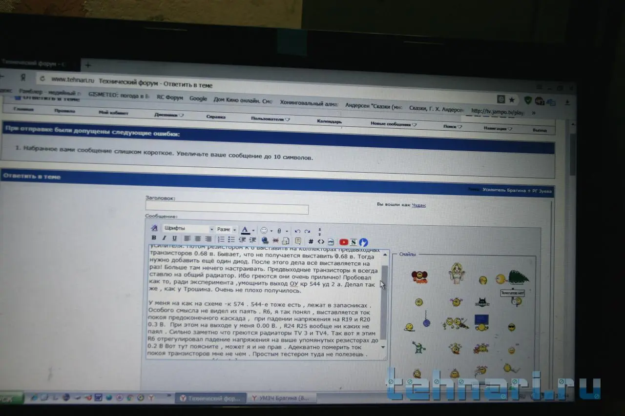

У меня на как на схеме -к 574 . 544-е тоже есть , лежат в запасниках . Особого смысла не видел их паять . R6, я так понял , выставляется ток покоя предоконечного каскада , при падении напряжения на R19 и R20 0.3 В. При этом на выходе у меня 0.00 В. , R24 R25 вообще ни каких не паял . Сильно заметно что греются радиаторы TV 3 и TV4. Так вот я этим R6 отрегулировал падение напряжения на выше упомянутых резисторах до 0.2 В Вот тут поясните , может я и не прав . Адекватно померить ток покоя транзисторов мне не чем . Простым тестером туда не полезешь .

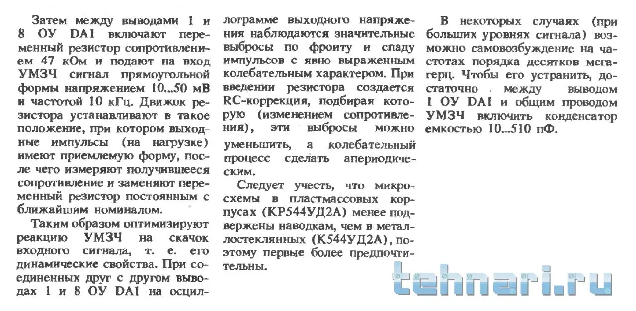

У Брагина, как и у любого другого УМЗЧ с ОУ на входе, качество всего усилителя напрямую связано с качеством ОУ. Так как многие в Брагин ставят 544УД2, приведу методику подстройки данного ОУ предложенную в рекомендациях по повышению качества усилителя Трошина.
Физический смысл сих действий. При замыкании выводов 1 и 8 ОУ происходит включение внутренней коррекции приводящей к резкому снижению динамических свойств ОУ. Поставив вместо перемычки резистор мы ослабляем эту коррекцию и увеличиваем быстродействие ОУ. Подбором резистора идет поиск точки когда при максимальном быстродействие усилитель еще не теряет устойчивость.
Такими несложными манипуляциями можно снизить искажения усилителя в несколько раз.
Радио 9/91 стр.75 в помощь
Прочитал. Ну что сказать, такое ощущение будто статья эта была написана в не в 91г, а в 1731г. Настраивать ТП по осциллу - нонсенс, но... товарищ видимо не имел тестера чтоб померить падение напряжения на эмиттерных резисторах, и не знал закон Ома, чтобы посчитать ток покоя.
Пару цифр. Прогнал Брагина в мультисиме. С ОРА132 искажения составляют 0.021%. Если ОУ заменить на более быстродействующие AD843 или LF357, то искажения снижаются до 0.007%. Впрочем результат предсказуем, чем быстрее ОУ реагирует на выходной сигнал, тем ниже искажения.
К слову сказать, производил почти что аналогичное действо. Только между первой и восьмой ногой располагал конденсатор. Два последовательных конденсатора, внутренний и внешний, вместо только внутреннего, тоже способствуют ослаблению коррекции. У меня, например, установлено 10 пФ емкости
