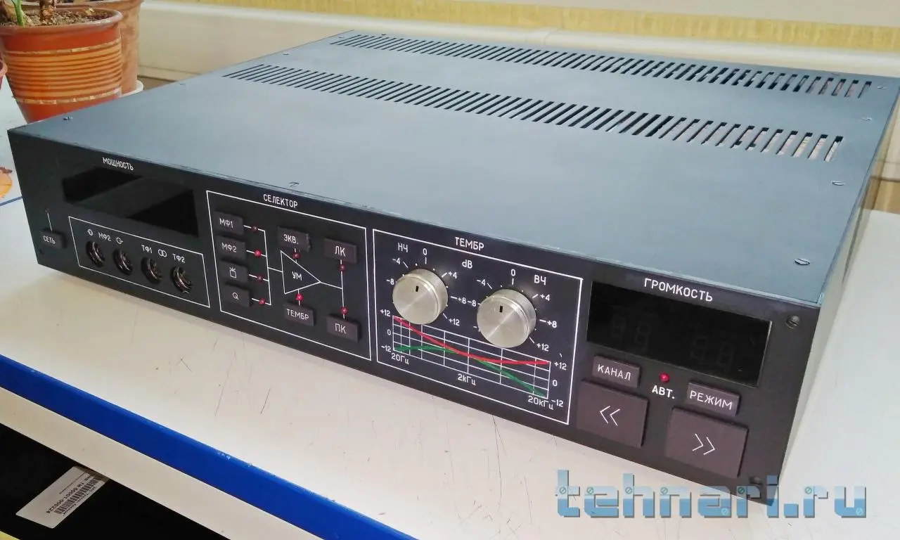

Не много модернизирую Брагин 1 в плане доп.функций . Собрано на оригинальной плате из Радио , на ОУ К574УД1Б , КТ816 , 817 , выход КТ819 , 818 железные . И сунулся я проверить напруги после длительной стоянки . Так вот по плюсу все в норме , на VT3 подстроечником R6 выставляется +0.68В , а на VT4 только где-то -0.32-34В получается .И это одинаково на обоих каналах . Перепроверил все номиналы - криминала нет. Последовательно диоду VD4 поставил еще один КД521 - ничего не поменялось . На выходе один канал 0.00В, другой 0.02В. Хоть усилитель и работает вроде нормально , но что-то тут не так . Что может быть ? Или забить если работает ? Просто интересно .
Да, питание только +-31В .
А в чем собственно заключается модернизация? Ты либо что то не то , или не так измеряешь, либо что то там в усилке накрылось! Собирал я Брагина бесчисленное количество раз, для самых разных целей, и питал его от ± 25 до ± 71 вольт. И никогда никакого геморроя, в отличии от усилителя тов. Гумеля. За это и люблю этот усилитель.
Мерию на коллекторах 816 и 817 относительно земли . Или что-то не так ? Модернизация или доделка заключается в установке РГ с ПУ , дежурный режим , автомат перехода в ждущ.реж. при отсутствии сигнала на входе , индикаторы .
Вот с этим перекосом 0.68 ничего не понимаю . Вроде там все симметрично по деталям ... В том-то и дело , что ничего не накрылось , все работает , после 20 мин. с КЗ на входе , предвыходники чуть теплые . И все идентично на обоих каналах .
