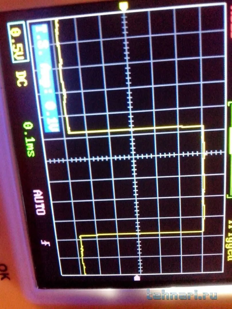

Игрушка не игрушка ,но клип и меандр посмотреть можно.Даже такой картинки понимающему многое станет ясно.
шумы цифровиков меня лично раздражают

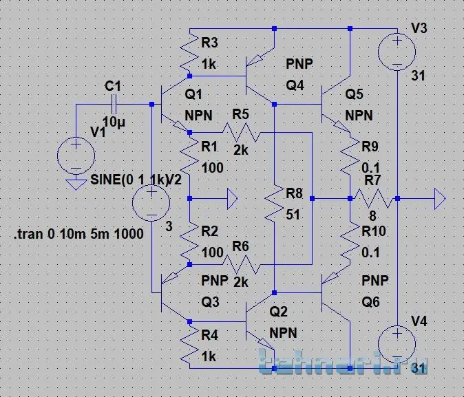

Смоделировал выходной каскад, несколько отличающийся от авторского, схематический рисунок прилагаю.

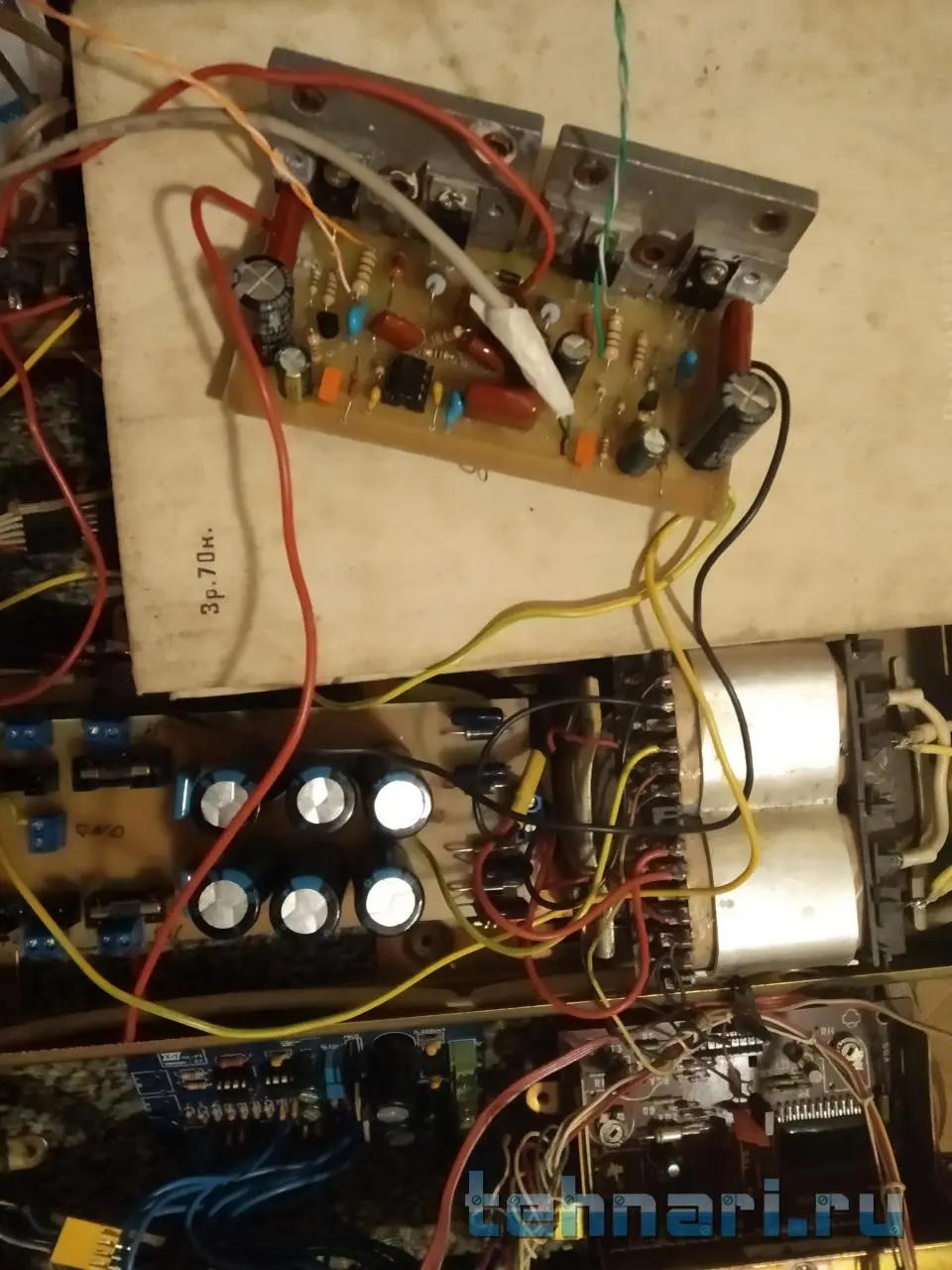

В стадии первого подключения... работы еще много... делаю второй канал - потом это все в корпус

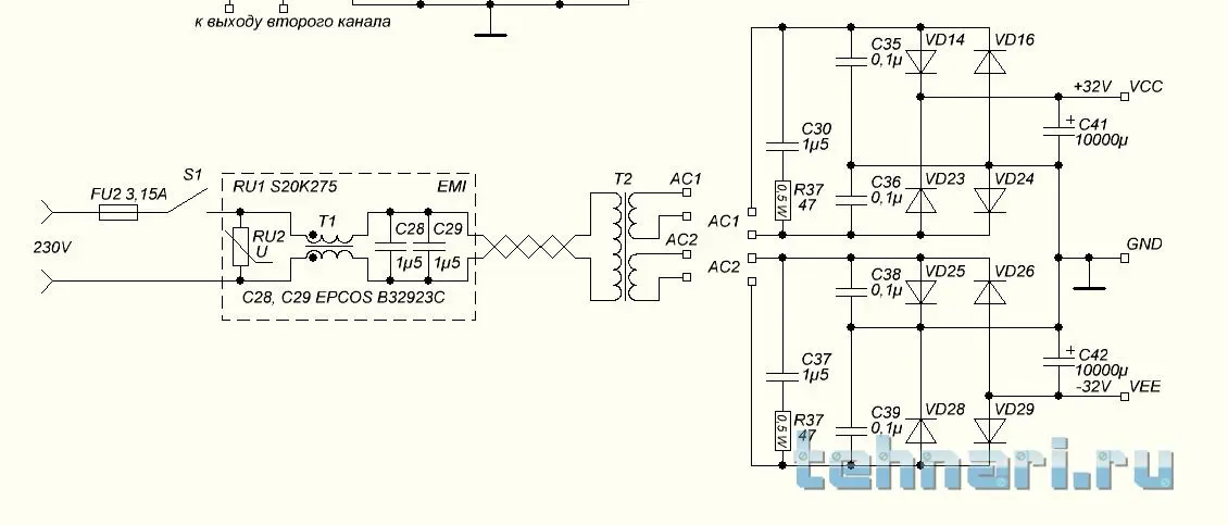

Бп уже плату переделал - теперь с предохранителями... + диоды зашунтировал конденсаторами. Давайте критику...

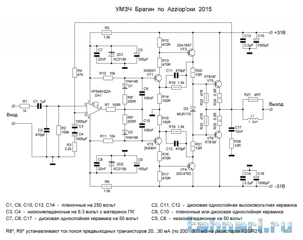

Есть один момен... в отличии от рекомендации автора у меня конденсаторы на 22нф стоят не дистковая керамика а многослойная на 50в... банально нет ни в 1 магазине в нашем Воронеже.... Критично ли это? И можно ли заменить высоковольтной пленкой ???
Начну с блока питания.
Плату практичнее было сделать на двухстороннем стеклотекстолите.
Предохранители в цепях вторичного питания скорее зло, нежели средство спасения.
Нужно было ставить на каждую обмотку по отдельному мосту, такая мера снижает коммутационные ВЧ выбросы диодов в цепи питания УМ.
На этой же плате удобно разместить устройство защиты АС, на UPC.1237, к примеру.
На рисунке как раз схема блока питания переделанной "Радиотехники"...
Не ясно о чём идёт речь и что за такая "дисковая керамика". Если применили NP0, то ни каких проблем, покажите, в каком месте схемы применяете и будет ясно, какой тип конденсатора можно будет применить.

с7, с8, с17 - на схеме. Рекомендация дисковая однослойная керамика... Я воткнул многослойную.... потому что другой банально нет в магазинах... Можно ли пленку на 250в туда?

На 470пф я нашел дисковую однослойную керамику murata у нас в магазинах... а вот на 22нф нету((( Хз оставить так или лучше заменить? Подскажите неопытному..
С7, С8 ставьте SMD керамику X7R, от 0,1 до 1 мкФ. Распаивать её лучше непосредственно на выводах микросхемы со стороны дорожек, ставьте три конденсатора: + и общий провод, - и общий провод, а так же непосредственно между плюсом и минусом.
С17 можете применить плёнку, в сообщениях выше я уже писал об этом, а эту цепь целиком зашунтировать керамикой NP0 на 2200 пФ.
Ок, спасибо) А повышение номиналов с7 и с8 не ухудшит параметров?
Имеется ввиду С7-С8? Туда можно любую керамику, а пленку ни в коем случае, никакую.
