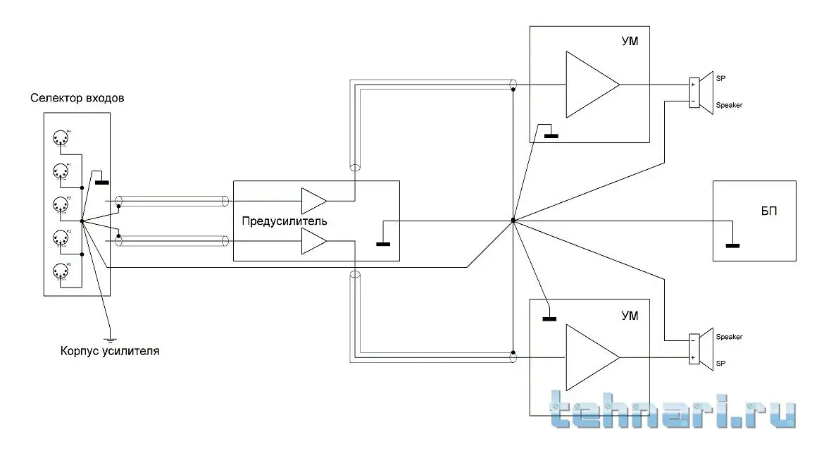

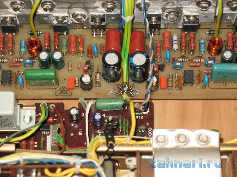

Еще момент- в предусилитель приходит силовая масса от звезды разводки масс ( сделана как у azziop между платами ум) с преда идет выход - левый канал, правый и земля... на входы ум... как правильнее с землей поступить? А то мне кажется петля получается... То есть на каждую плату ум идут по 2 провода с выхода темброблока- сигнальный и земля?

Центр звезды (всех соединений) должен находиться в блоке питания, на выходе фильтра питания между конденсаторами плеч питания.
В эту же точку подключается шасси отдельным проводником.
Более подробно о том как Вам правильно выполнить монтаж общего провода можно будет сказать только после того как предоставите рисунки или фотографии трассировки печатных плат усилителя и ТБ.
У него центр разводки масс звездой сделан между платами ум ( точнее в месте соединения земель левого и правого каналов)

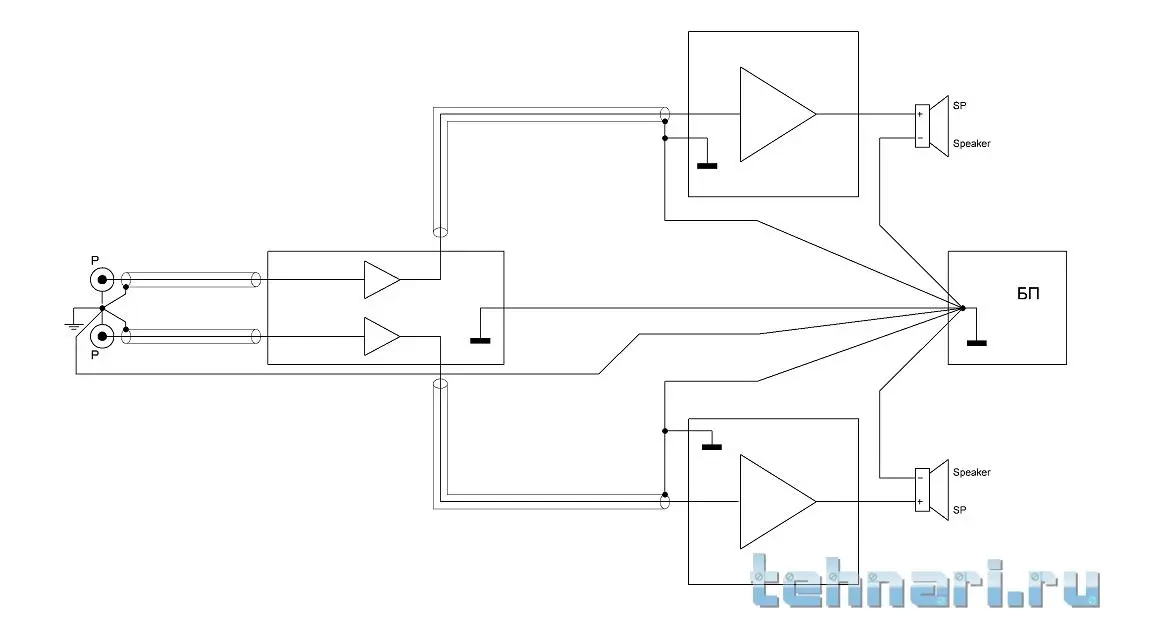

В общем случае земля обычно разводится так
Но подобная разводка имеет смысл когда платы УМ разнесены в пространстве друг от друга. В данном же случае, когда платы УМ стоят рядом и их массы находятся практически в одной точке, то разводка azziop-а имеет большее право на жизнь. На платах УМ есть буферные емкости которые скомпенсируют длину массового провода от БП до "мекки", а длина силовых проводов от массы УМ до "мекки" по которым идут большие токи сокращена до минимума, следовательно в этом случае и искажения будут ниже. Главное чтоб экраны сигнальных проводов соединялись с массой только с одной стороны, тогда и петли не будет. Примерно так

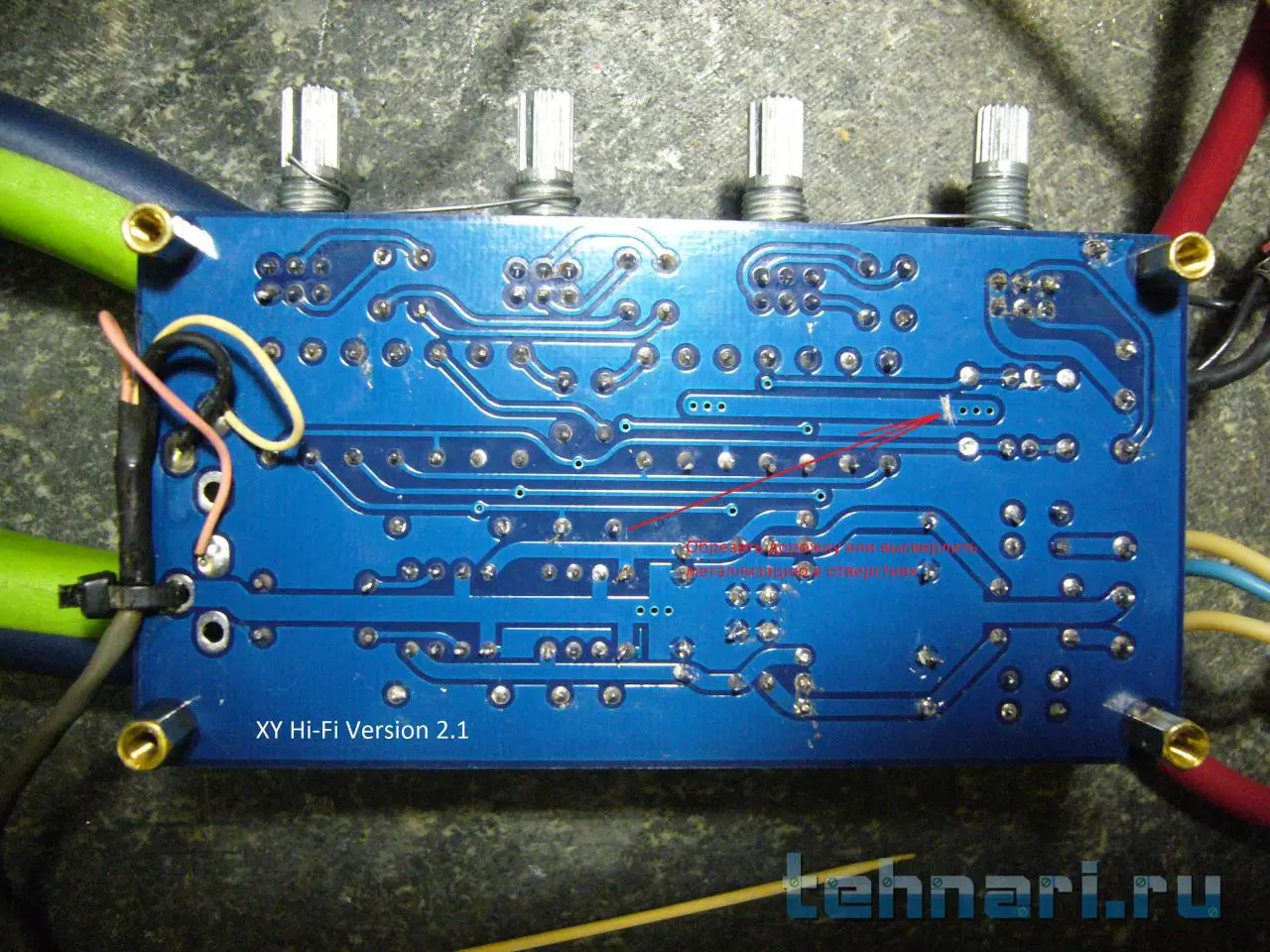

На каком то форуме видел рекомендацию на такой плате разрезать землю как на фото для устранения фона.
У меня другие платы были,схема такая же.
    146.4 KB · Просмотры: 266
Посмотрел свою плату... таким образом я отделю сигнальную землю от силовой...
Вопрос по сигнальным проводам- хочу экранированным проводом пустить сигнал между платой входов и предом и от преда до ум.... Землю от входа до допустим преда пускать в проводе а экран на массу в звезду? Далее выход с преда - земля и сигнальный идут в ум в места входа или земля сигнальная прямо в звезду?
Ключевая фраза здесь "для устранения фона". Я так думаю, что если пред фона не дает, то и лезть туда не надо.

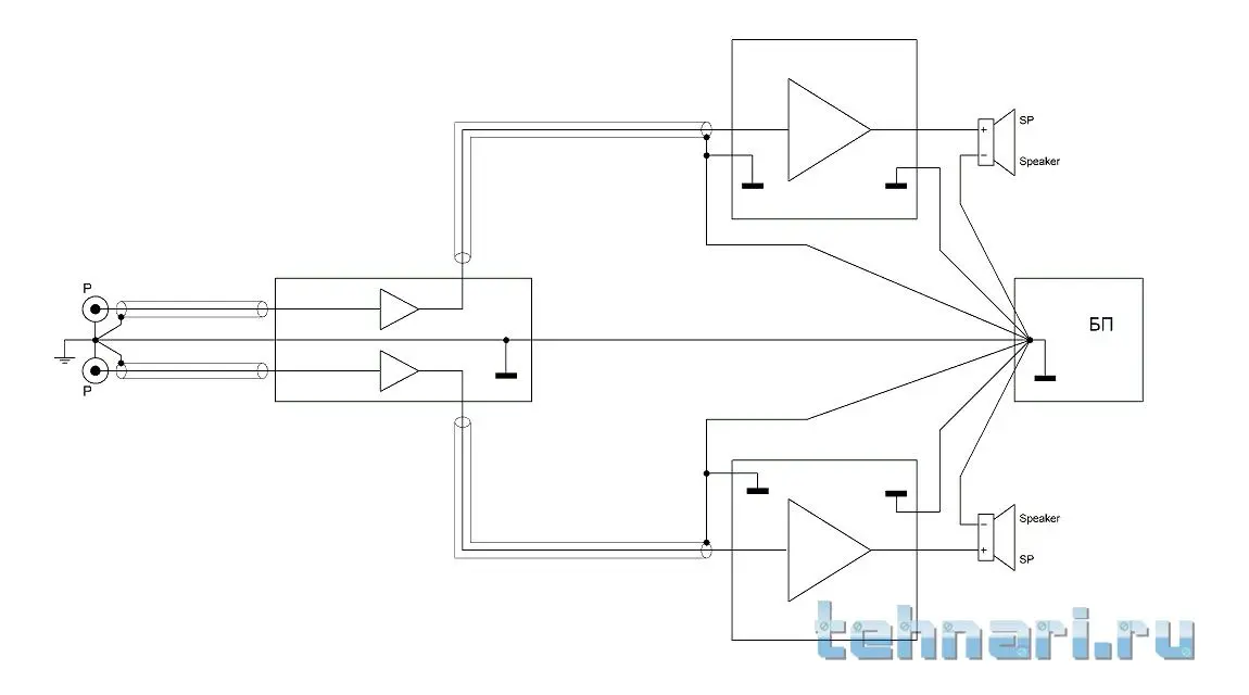

Вопрос по сигнальным проводам...
Ну да, селектор входов там ... мягко говоря йопнутый. Там же еще фонокорректор со своим стабилизатором...
Там где впаиваются входные разъемы вроде бы есть дорожка куда массовые контакты этих входных разъемов припаяны. Попробуй массу от "мекки" подвести в середину этой дорожки, то есть туда где масса среднего разъема входит. С этой же точки провод к корпусу, он где-то там рядом, где контакт для наружного заземления усилителя. Остальные соединения корпуса с внутренними блоками усилителя лучше убрать. Подключения экранов сигнальных проводов особого значения не имеет, главное чтоб экраны подключались только в одной точке, а не создавали дополнительную связь между блоками. В общем примерно так
Не не не ... селектор входов будет свой на реле просто... в зависимости от входа ( под разные штекеры + под блютуз)

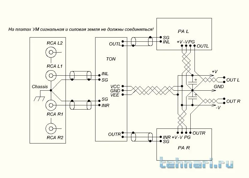

Экранированный кабель не желательно использовать для соединений блоков внутри усилителя.
В Вашем случае, оплётка экрана должна использоваться для передачи сигнального общего провода по эстафете: селектор - ТБ - УМ.
При этом, на платах УМ необходимо разделить сигнальный и силовой общий провод, а так же операционный усилитель в УМ я бы тоже запитал от стабилизаторов ТБ.
При монтаже оплётка сигнальных кабелей не должна ни где иметь контакта с шасси усилителя, изолирована.
Если выложите рисунки плат усилителей, смогу помочь с доработкой.

Если
то нужно делать так
а не ту уйню, с кучей земляных петель, которую вы нарисовали.

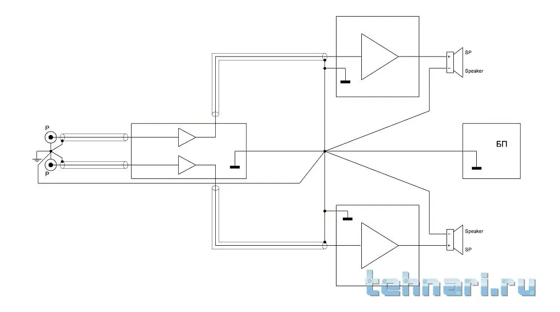

Примерная схема, только в моем случае питание будет от +-26 на блоке питания через стабилизатор на 24вольта потому как релюшки сегодня купил сименс на 24 вольта
то нужно делать так
А звезда как у Аззиопа не пойдет? У меня платы рядом стоят как раз... могу и разделить впринципе.... И еще вопрос к Вам - к темброблоку идет питалово и силовая земля, а от темброблока сигнальная земля должна идти в ум? Простите я не грамотный от слова совсем... благодаря вот вашим совместным подсказкам и учусь..
То есть как в 589 посте могу оставить принцип?
Судя по картинке земля сигнальная идет в пред а с преда сразу в звезду. Вопрос- а на схеме аззиопа есть вход для земли.. туда ее нельзя- потому что петля будет?
