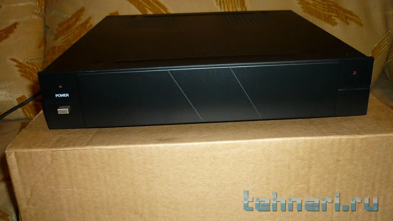

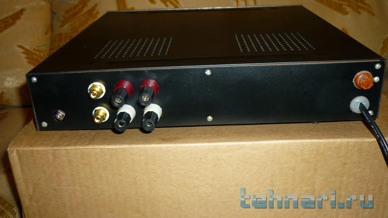

На днях ещё разок собрал Брагина . Запихнул его в корпус от эквалайзера Орбита. Нужен был английский размер. Корпус несколько видоизменил. Ну там красочки чёрной матовой дал, оргстекла, туда - сюда, разъёмчики... Ну , в общем с корпусом всё как всегда. ОУ я поставил ОРА 134, далее 5551 + 5401 , далее А 1306 + С 3298 , и на выход В 817 + D 1047 . Питание - + 35 вольт. В такой обвязке очень он меня порадовал! И даже более того!!! Земли развязал резисторами на 10 ом. Мне тут Соньку подарили TA - F 35, и Телефункен СА - 10. Послушал. Посравнивал. Было интересно. После Брагина, эти ребята просто какой то отстой! Полная шляпа!!! Но зато названия очень громкие. Прав Звуколюб, говоря, что не звучит этот забугорный ширпотреб. 100% прав. Только одни понты.

Да ничего интересного в корпусе нет. Прорези на морде закрыл пластиком, и покрасил . Получилось аккуратно, и в цвет. Это же чистый мощник. Будет работать с моим предом . Они в одном размере. :)

Отличная работа. У меня на корпус умения и терпения не хватает.

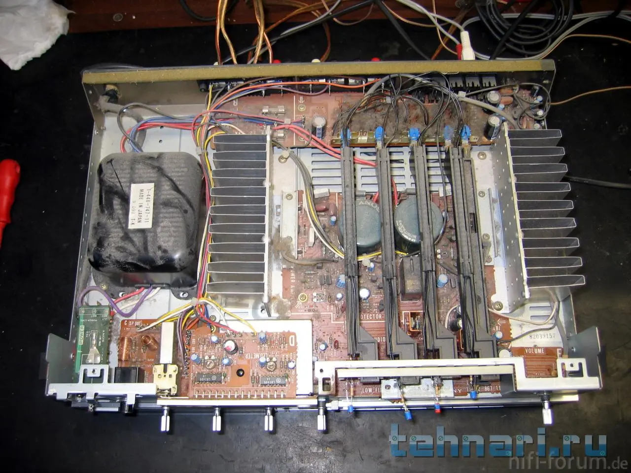

    27.1 KB · Просмотры: 85
Серега,здорово,даже мануал не буду скачивать. По кишкам понятно что этот намоленный винтаж умеет. Офф
    132.7 KB · Просмотры: 150
А что эти радиаторы прокачать смогут? Если только ветродуев подключить
Ну, в защиту этого шестикилограммового малыша, он имеет - два фонокора, выход на уши, темброблок, 2х40 ватт и в комплекте с родным тюнером стоит сейчас
