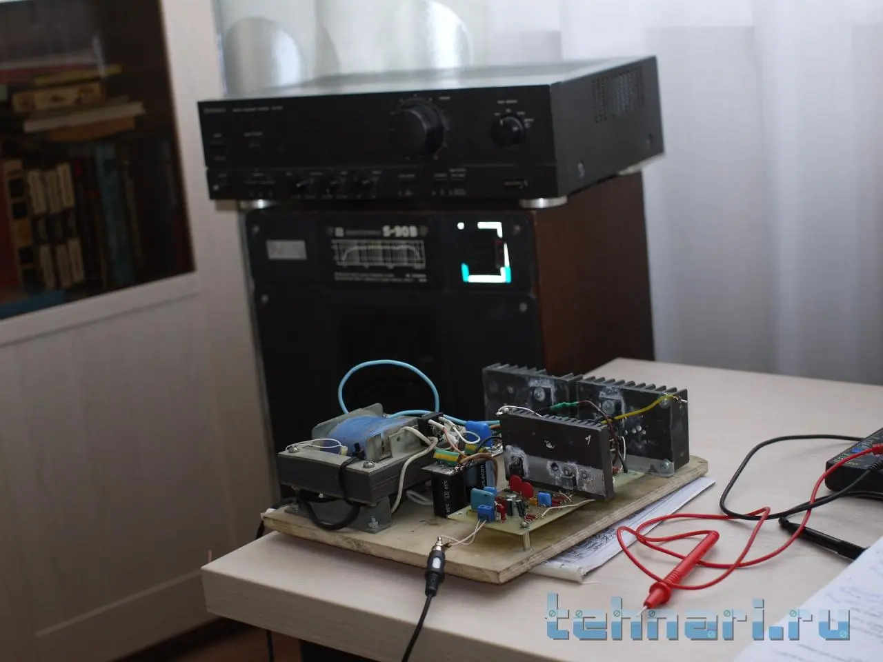

Вот еще один "боец", которого Брагин умыл - Technics SU 610 new super A . хозяин попросил продать ему Брагина, но продавать фанерку с деталями я счел неудобным. Сравнение было также с Pioneer A- 305 R, с большинством советских, включая Бриг, Одиссей 010, Эстония ( клон SHARP) не в пользу нашего звукопрома.

Уже забыл , что на фото - Пионер или Техникс.
Чего так? Открытый дизайн нынче в моде. Может тот чувак тащится по подобным вещам.
В каком варианте Брагин? Классика 87, современная модификация, типы транзисторов, ОУ, буфер?
Плата и схема стоковая, предвыход TIP 31 32, на радиаторе, являющемся экраном между входом и выходом, на выходе 5200 и 1943 похожие на оригинал( в Терраэлектронике, лет 5 назад), кт 502 503, к 544 уд2 А 1982 г. вып. Ток покоя предвыходных около 50 ма. Напряжение +- 34в. Без буфера. Пробовал ставить резисторы в эмитерные цепи выходников, как рекомендовал Могильный ,- звука нет( привет Ломакину и Паршину). Так же категорически не рекомендую бездумно убирать конденсатор 2,8 пф из цепи ООС . На современных платах наверное получше будет, без проводов до выходных транзисторов.
