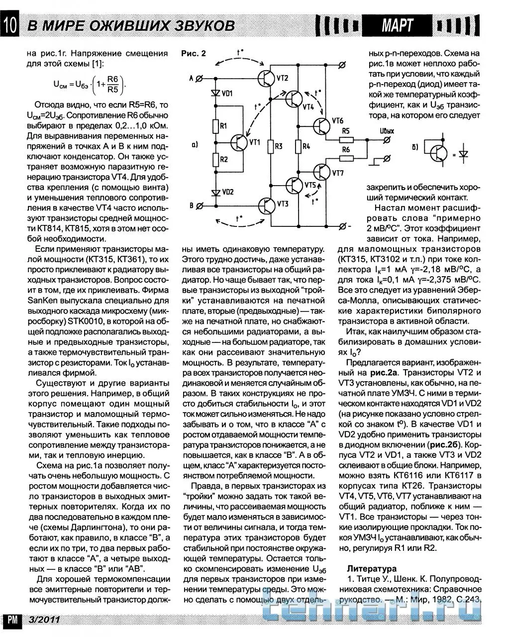

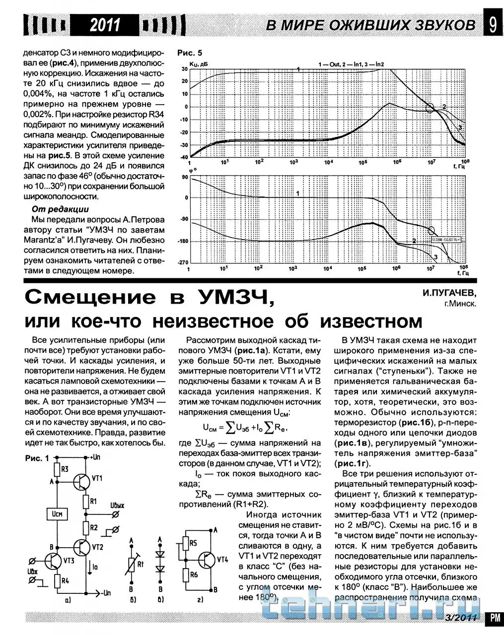

В этой теме обсуждается и разбирается усилитель Брагина 1. Так Вам понятней будет : В этом чисто - конкретном , отдельно взятом усилителе Г. Брагина, который был опубликован в журнале Радио за 1987 , я ВСЕГДА сажаю предвыход на один радиатор с выходными транзисторами!
А это в догонку.

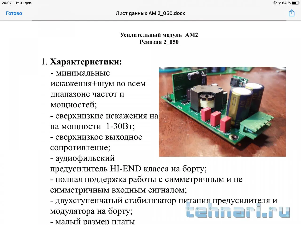

Есть такое дело. Недавно собирал из готовых модулей еще один усилитель D класса. Собрался он легко, настраивать ничего не нужно, мощность обалденная, блок питания размером с пачку от сигарет, шума в АС вообще никакого нет, вход и баланс и не баланс, никаких земель разводить не надо.... вообщем не усилитель, а мечта. Вот только звучит он очень мониторно. Не мой звук. А У Брагина звук живой, очень приятный. Брагина слушать хочется, и совершенно от него не устаешь.
Вот он модульный конструктор D класса.
