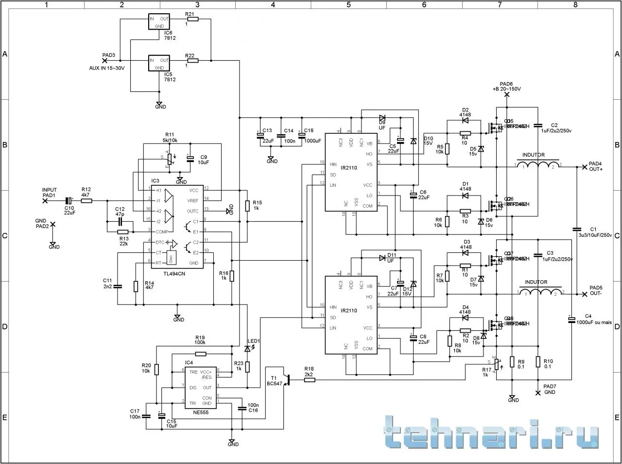

Усилитель D-класса
Возникла проблема с усилителем д класса. Собирал я её по схеме от моноблока taramps ta3500d
Ir2010 не нашел, но посмотрел даташиты и вроде как аналог ir2110
Вместо tl494 стоит полный аналог ir3m02
С контактов 9 и 10 ir3m02 полное напряжение питания относительно +.
С контакта 1 ir2110 полное напряжение питания
С контакта 7 ir2110 половина напряжения питания.
Скидываю схему по которой собирал.
На выходе стоят IRF640N на их затворы 10 Ом
Из этой схемы взял только TL494, а остальное из схемы PDF
Опять скажу что Ir2010 заменил на Ir2110
Проблема в чем. Питания с кондеров не уходит, но и не греется ничего. Постоянки после дросселей нету. Усь молчит более чем. В чем проблема?

Не генерит твой ШИМ.
Я бы поменял схему и собрал на проверенной бы.Тут на форуме есть тема.Где есть проверенная печать.
