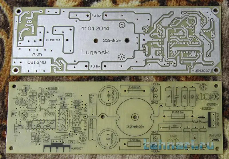

Что еще хотел спросить IRF640 к радиатору прикручиваются?
И странная закономерность наименование деталей на ПП отличается от схемы.
я собирал по надписям на ПП. дроссель рассчитываешь на ток допустим(питание одного плеча 50В нагрузка резистор 4 Ом значит 50/4=12,5А закон Ома епт).есть программа для расчета дросселя. берешь из программы свой сердечник вводишь данные и она тебе выдает витки и зазор.
в моем случае броневой сердечник Ч30 18 витков, зазор шайба из текстолита 1,5мм.в таком случае получишь индукцию от 25-34мкГн (у меня прибор я выставил ровно 32) фильтр 1мФ. запайка транзисторов по образцу на фото

как продвигаются дела? че то тишина в D классе.
вот мое мнение по поводу этого усилителя.тестирую с момента сборки почти неделю.хочу отметить что у данного усилителя очень серьезный демпинг фактор.на глаз очень трудно контролировать динамик (динамик 75гдн) ход диффузора очень маленький при мощности 150Вт (пиковая). у колонки на базе 35Ас через 2часа при мощности близкой к 100Вт(пиковая) начал хрипеть динамик ВЧ (3гд31).тест проходил при питании +-31В (клип наступает при мощности 86,5т на 4 Ом, 18,6В действующее напряжение на выходе).
тест №2 питание +-45В (клип 182,2Вт 27В на выходе (глубокий клип 32В))
испытуемый 75ГДН не порвался, не сгорел, даже не слетела катушка. при этом ход диффузора был меньше чем мы привыкли видеть с усилителями классе AB. испытуемый pioneer ts-w310d4 (2Ом) при работе в течении 1го часа наблюдался нагрев магнитной системы.при работе казалось что динамик дал клину(ход очень маленький).
PS усилитель на мой взгляд Еб..т Ланзар и все подобные усилители.как по нагреву,мощности и качеству.
единственное за демпинга страдает НЧ область(про это говорили на паяльнике).и тут есть свой плюся начал пользоваться тембро-блоком который лежал без дела.
собрал еще один канал.ключи 38n20 питание усилителя +-60В. мощность до клипа не снимал но на выходе пир синусе в 50Гц получил 40В действующего напряжения. нагрев ключей и дросселя при 10 минутах прослушки на музыке нет(больше не стал гонять гараж в спальном районе вызовут ментов"smoke").

Я собирал. Но схема с ошибкой.
Ты скопировал на Коте мою тему слово в слово, но там я ошибку исправил, так и ты тут исправляй.

было собрано 6 усилителей.из 6ти запустилось только 5.осталось только 3 остальные были распаяны на другие усилители этого же класса

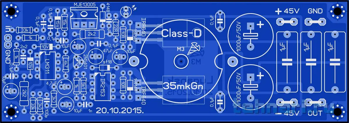

Собрал еще один D-klass на драйвере IR2153 и компараторе LM311.
Питание +/-45 вольт = 200 ватт.

Сергей а вы печатки заказываете? Или сами делаете, я что то ленюсь маской заморачиваться.
На слух, звучание хорошее. но точнее смогу сказать после сравнения нескольких усилков подобного класса.
Печатки делаю сам. Что нить заказать у нас нету возможности. Почты и банки не работают. Ехать в Ростов за какой то деталюхой накладно. Вот и собираю все из того что есть в наличии.
Кстати, отсутствие компонентов и подтолкнуло состряпать схему на IR2153.

Уважаемый Сергеj, а не поделитесь ли Вы печаткой на данный усилок, если, конечно, возможно.
Запросто. В архиве схема и печатка.
