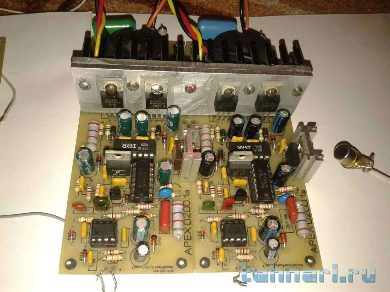

Моя коллекция усилителей в этом классе.
2шт по схеме 26 А.Королькова 350Вт/4Ом
Пара по схеме apex d200.1 150Вт/4Ом
Плата того же Apex D200. только под редакцией Сергея.(вторая точ такая работает в гараже,эту немного я раз комплектовал на другой усилитель)
И плата по схеме Detex (не правильно работает,бьюсь с ним 2ю неделю).
Сейчас собираю на IRS 2092.

закину в копилку и свою поделку, собрал только для того, чтобы показать , что схема рабочая и никаких проблем со сборкой не возникло.
Кстати Тимур.Расскажи про дроссель но своем кольце.Что за кольцо,сколько проницаемость у него?Я так понял у тебя встречная намотка?
обмотка намотана в одном направлении,
а вот, что за материал кольца не скажу, сколько искал в инете - так и не нашел, есть подозрение, что это подобие распылёнки , но снова таки на 100% утверждать не буду. Скажу лишь, что здесь этому колечку как раз самое место. Дроссель на мощности 150Вт слегка тёплый. Полученный результат , учитывая затраты на постройку, вполне нормальный.
IRS2092.На борту все защиты(терморезистора нет,но работа этого узла проверена)Частота 395кГц. Остаток несущей 315мВ. Мощность 250Вт на 4 Ом.
