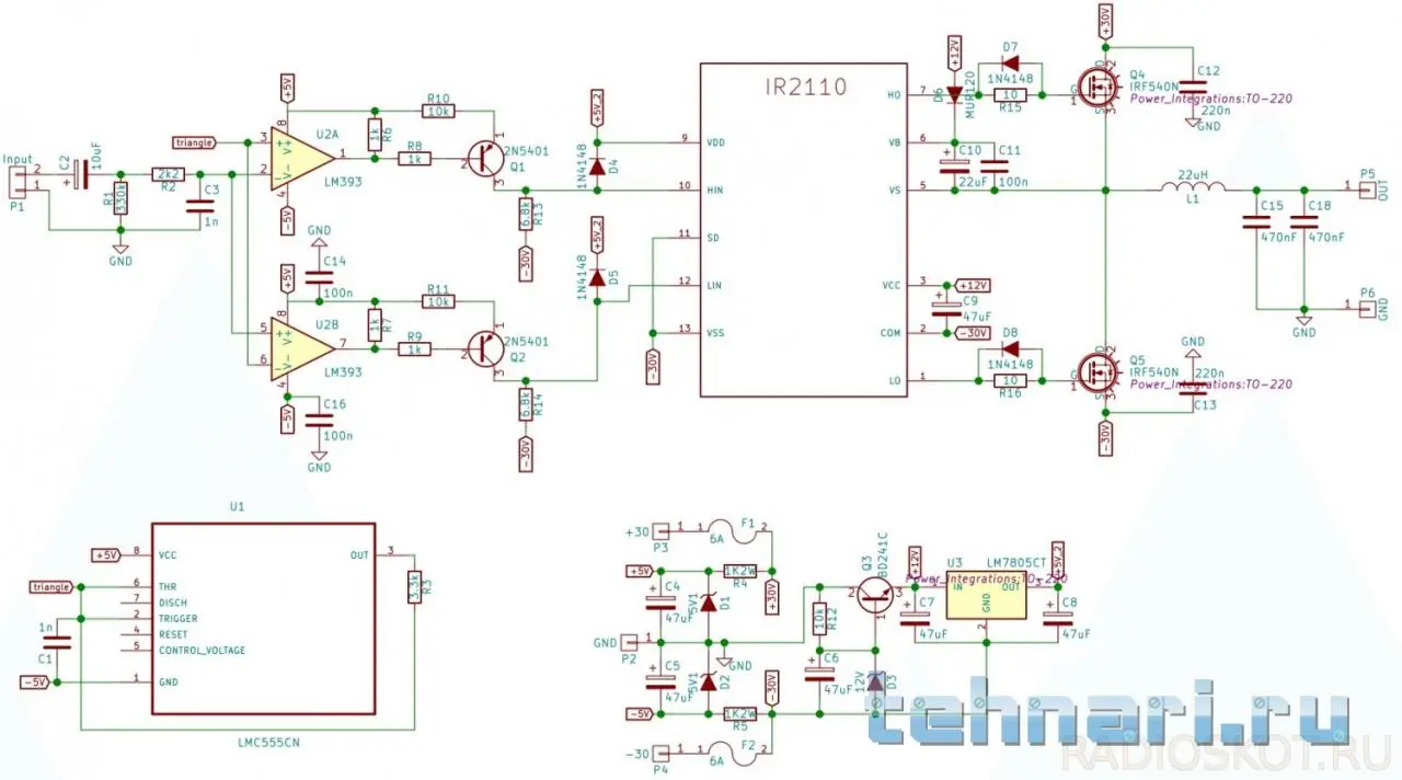

Работоспособна ли эта схема , может собирал кто?
https://radioskot.ru/_pu/11/06584598.jpg
Адрес статьи https://clck.ru/Pt2gj ( русскоязычная копия с англоязычного сайта )
Интересны Ваши мысли.
Спасибо.

Не вижу ООС в верхней схеме, а без нее не будет качества. Да и схема ИМХО не полная.
Да ООС отсутствует , схема полная , в англоязычном варианте то же самое .
Где то на ПК в ворде есть более полный вариант статьи переведенный гуглом .
Найду - сброшу . Платы вытравлены , практически собраны , без фильтров , но они нужны в последний момент .
Загвоздка в нагреве выходных транзисторов , так как деттайма в ирке нет ,
поэтому не уверен , что она вообще работоспособна .
Да вроде сильно греться не должны, мосфеты в ключе работают ... :)
Это режим Sub-D ... :)
Есть мысль вместо 2110 поставить на крайняк 2153 или 2184.
Скажу больше , нагрев не от того что либо ключи либо линейники , а то что без деттайма на сотнях килогерц не успевает закрыться 1 , как открывается второй . Если глянуть даташит на 2110 , то он вообще не предусматривает такое подключение . Снижал частоту до уровня мигания лампочек - все правильно , мигают по очереди . Питание подавал через ограничители тока , без них мгновенный пробой.
Это потому что мосфеты напрямую к Ирке без драйверов ... :)

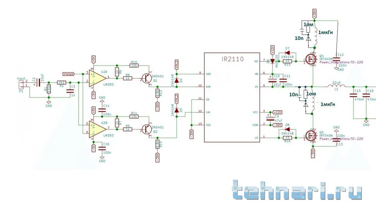

Это решается просто, вот схема снаббера, проверена на напряжении 310в.
Достаточно индуктивности 1 мкГн, что бы не было сквозняков. Резистор можно даже ставить 0.3ома.
    32.1 KB · Просмотры: 75
Интересное решение)
На желтых кольцах можно намотать и какой калибр ?
Интересное решение)
На 100 кгц будет феррит греться. А железо, даже распыленное может не работать как надо. Тут лучше катушку без сердечника, диаметр 20 мм, 6-7 витков.
Понятно , попробую в ближайшее время
