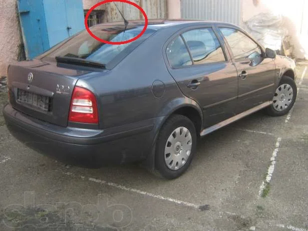

Помогите собрать схему уселитель для внешней автомобильной антени. Уже надоело отежаю 30-50км. от города и сигнала уже почти нет или сильние помехи.

Я раньше куплял електронную внутренею антену, от нее ефекта мало 30км от города и все.
Потом поставил внешнюю простую стало немного лутше.
Сечас у меня другая машина, антена активная заводская внешняя а крише. А проблеми теже, вот и хачу както усилить сигнал радиостанций 100 - 107,8 FM
Вот такая.
http://s57.radikal.ru/i157/1305/7b/b17166ad05c0.jpg
Возможно, она неисправна. Проверить легко - вставьте в антенное гнездо приемника кусок провода 0,6 - 1 метр длиной. Приемник, естественно, надо изьять из панели.
Значит так: еду с города 30км прием нормальний 40-50км звук становится тихим и сильние помехи шипит еле слишно одну или две станции.
Если еду в город по таму самому маршруту то сигнал более менее нормальний появляется на 25км
С антенной явно что-то не то. Или с приемником. Первым делом
Все станет ясно. Удачи.
И ЧТО должно бить с подключеним куском провода 0,6-1м
громко и чисто до 50 - 60 км.
Не стоит забывать, что радиус уверенного приёма зависит от мощности передатчика. Как правило в провинции, мощности радиостанций или ретрансляторов не велики.
Вчера бил в 60км от города, вмагнитолу вставил медний многожильний провод длинй 1м сечение 1-1,5мм2 ефекта никакого, сильний шум помех.

А скажите в какой это местности, что за город и куда ездите, просто если радиовышка в городе слабая то вполне вероятно что поэтому и не ловит.
Україна Кіровоград. ежу в село 55км от города
Только очень хороший приемник, с высокой чувствительностью, будет надежно принимать на таком растоянии, 55 км - это почти предел для ЧМ диапазона. Да и передатчик должен быть мощным. А как с приемом у Ваших знакомых или соседей? И какие у них модели?
на моей другой старой машине стоял пионер антена внешняя самая простая базарная - результат почти такой же самий. но 30-40км прийом болеле мене
на третей машине магнитола JVS антена внешняя заводская - ефект такой самий 40км
А сечас магнитола пионер антена внешняя активная і всего 25км ето совсем мало
Да и внешняя антенна многое сыграет в этом случае. Зная украинские радио... Цензура не пропускает. Вобщем выхода два: использовать тоже внешнюю антенну, либо заменить активную антенну на более мощную.
