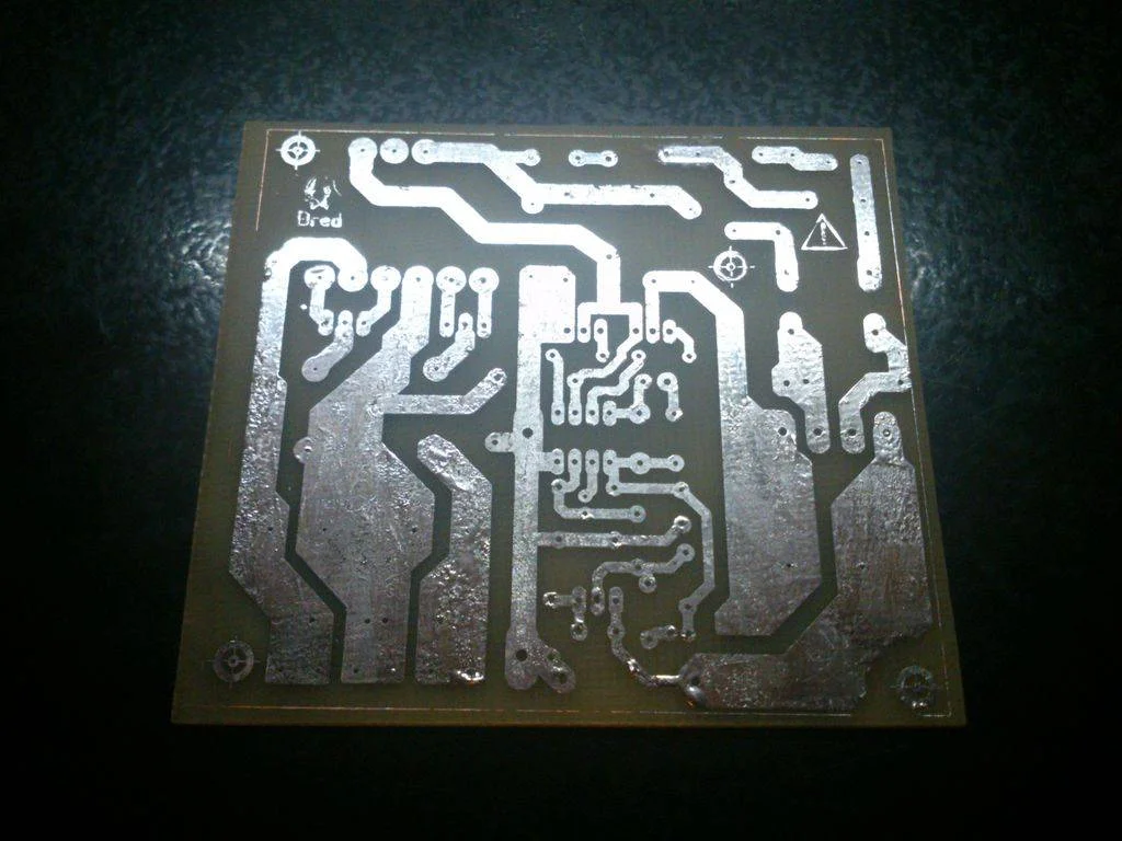

А так, сегодня вытравил платку для ИИП
Платка очень хорошая получилась! У меня такие только фоторезистом выходят, ЛУТом так не получаеться! А ты чем, кстати, делаешь?
Делаю ЛУТом. Недавно освоил новую технологию получается просто шикарно осталось ещё кое что усовершенствовать и может сниму видео :)
Это что ж за технология такая? не на пленке для перевода печатаешь часом? Переводиш утюгом или ламинатором?
Ну как не то чтобы технология, сколько удачный приемчик :)
Нет печатаю на бумаге от журналов.
Утюгом (для покупки ламинатора у меня не значительное производство плат :) )
