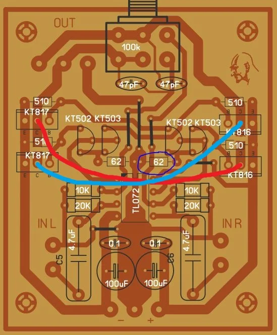

Так по быстрому для проверки сообразил такую вещь.
Разрезал дорожки между коллекторами и соединил проводами коллекторы как на рисунке, результат не изменился, напряжение на положительном плече проседает а резистор греется. Или я что то перемудрил опять?
P.S. Сейчас пока поправлял печатку, думаю, как я так намудрил с транзисторами :D
P.P.S. Только что заметил что если переменник выкрутить в самый минимум то напряжение проседает с 15В до 10В а если хоть немного повернуть то проседает до 2В
Обратная связь отключена (вернее резистор ОС включен в другой канал), нужно резать дальше...
Обратная связь отключена (вернее включена в другой канал), нужно резать дальше...
А нельзя ли нарисовать на моей печатке а то я честно говоря не соображу.
P.S. Уже начал рисовать другую печатку другого усилка (если этот не добью :D )
Белым разрезы, черным перемычки.

Сделал, результат не изменился. Все так же при повороте потенциометра проседает напряжение в положительном плече
Саня, что-то не понятки какие то, а звук идет? Усилитель, абсолютно стандартного включения, симметричен также как питание. Может просадка от недостачности мощности канала питания ?...

Микросхема не тянет базовые токи выходных транзисторов, поэтому и ставятся на базах эмиттерные повторители ... :)
Ну что же, вот накидал новую печаточку под новый усилитель для ушей.
Оценивайте. (если кому не сложно, пробегитесь не замыленным взглядом по плате на предмет ошибок)

DDREDD, вот ни как не пойму, для чего повторителю двухтактный выходной каскад? Значительно лучше во всех отношениях будет ОК с источником тока в нагрузке. Далее, блокировки по питанию ОУ и выходных каскадов должны быть свои, развязать резисторами. На входе необходимо наличие ФНЧ, где регулировка громкости будет осуществляться, если на входе, то входное сопротивление мало.
Тут изначально схему дорабатывать надо...
-Видел бы схему моего варианта ТЛФ усилителя.что бы тогда сказал?
А по теме рисунков.Схема дрянь и искажает сильно,даже оу не спасает.Надо или в однотакте грузить выход оу или делать параллельный усилитель.Я выбрал второй путь и сделал умощненный параллельный усилитель в режиме А/2.Термосбаилизацию сделал с помощью токового шунта включив его вместо параллелновклченных диода и резистора..Выходные А1843/с4793 две пары.ток покоя 50ма на пару,общий 100ма
Видел Максим. У меня для Philips SHL9500 использована 5534 с Ку около плюс трех и эмиттерный повторитель с источником тока около 150 мА.
