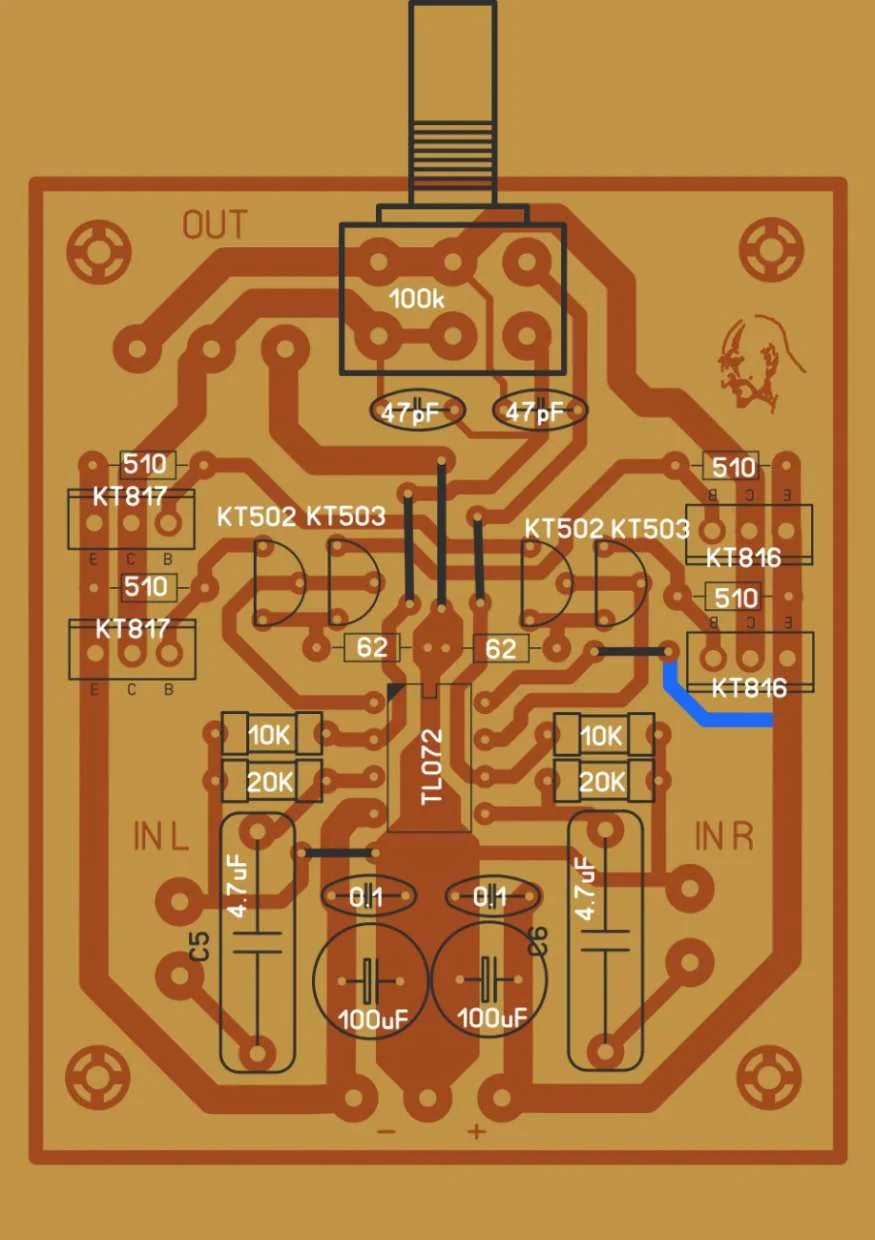

Вот добавил каскад, чтобы облегчить жизнь ОУ ...

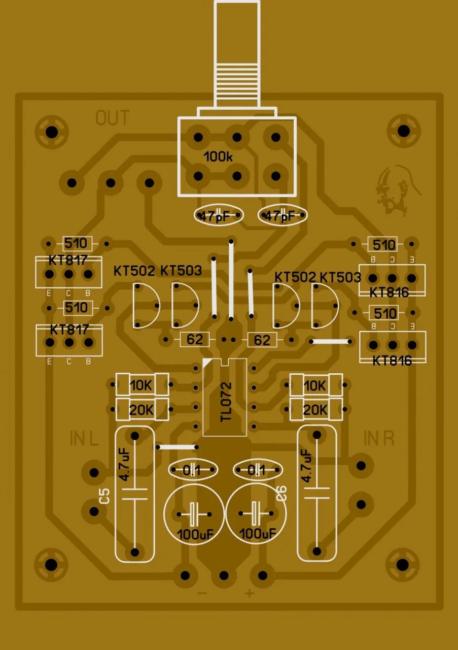

Ребятки замутил печатку по одной из схем Юрия, кому не лень проверьте печатку, а еще круче если есть детали проверьте :)

Александр, соберешь схему, подай на вход синус с генератора и посмотри осциллографом что творится на выходе ОУ. Если не трудно, фотку осциллограммы выложи.
Учитывая что токи там маленькие, особого значения разводка не имеет. Разве что дорожки по питанию, включая землю, и выход на наушники увеличить по ширине до 2 мм.
Ща поправим :)
О ёмаё и ошибку нашел - забыл питание провести на микруху (выделил забытый проводник)

КТ816/817 замени на КТ814/815. По мощности их достаточно, а у менее мощных транзисторов меньше и искажения.
Да надо поискать что вообще есть в наличии (может вообще поставлю аналог импортный какой нибудь :) )
Хорошо бы, только этих транзисторов все меньше и меньше, в магазине предлагают КТ816-КТ817, мол тоже самое. Я это и без них знаю, ну нет! Как будто их перестали делать ... :)

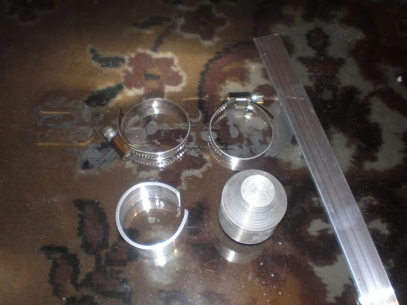

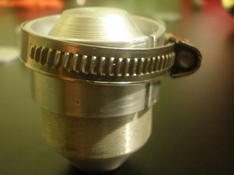

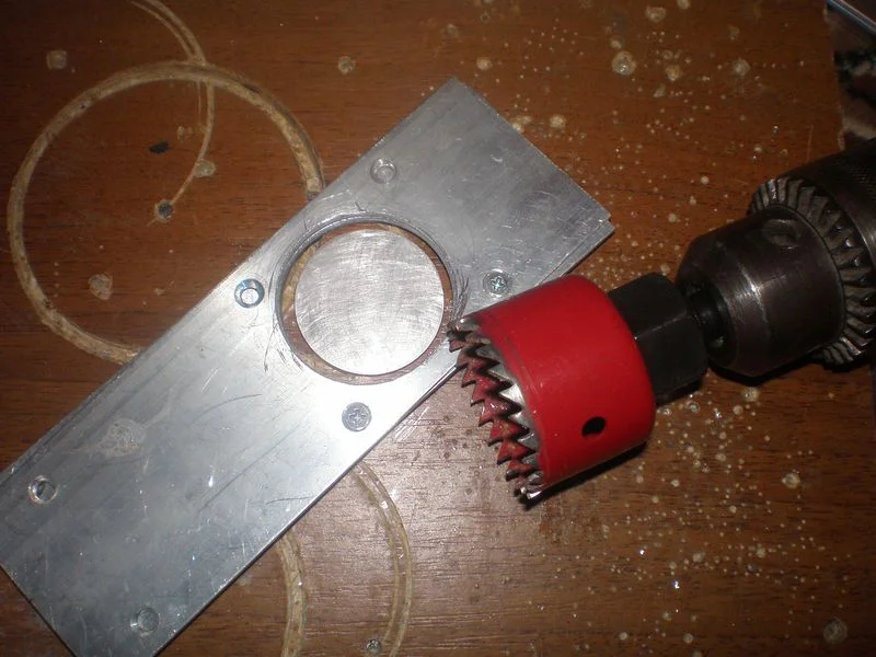

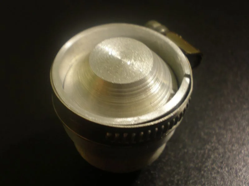

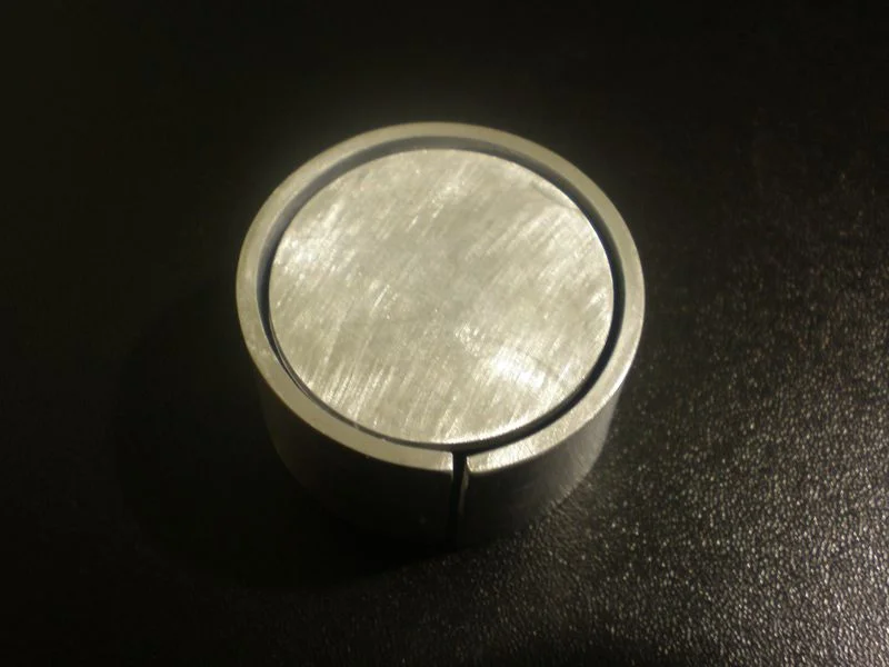

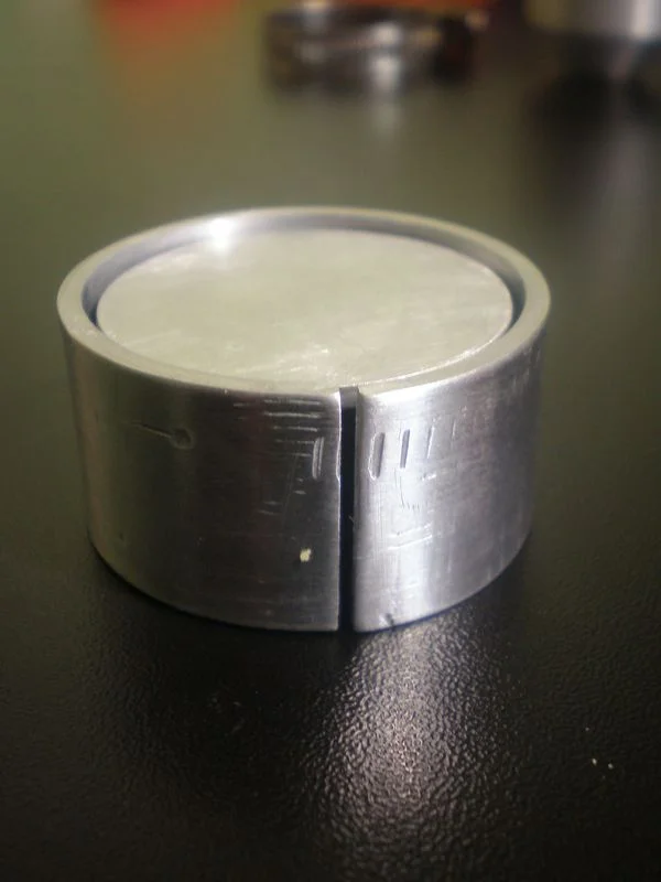

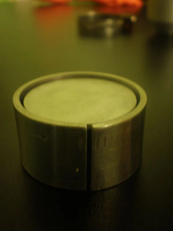

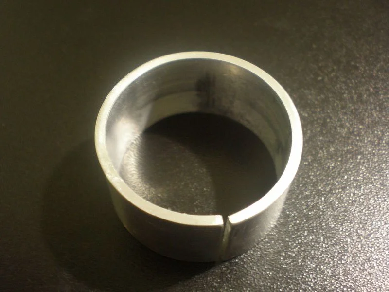

Ну что же пока занялся ручкой. Выточил круг с помощью коронки из алюминиевой шины. Затем взял более тонкую шину и обмотал вокруг круглой болванки требуемого диаметра. С помощью металлических хомутов стянул вокруг этой же болванки и поставил на газовую плиту чтобы снять напряжение с металла, чтобы при ослаблении хомутов алюминий не изменил форму а остался круглым.
Пока что получилось примерно так. Затем вклею во внутрь готовую заводскую ручку и залью это все прозрачной эпоксидной смолой - посмотрим что получится :) Потом отшлифую и заполирую...

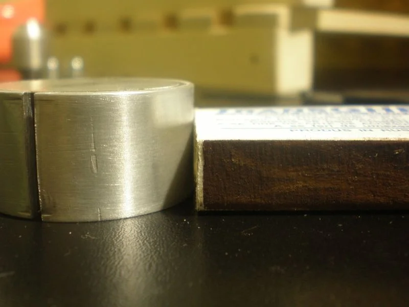

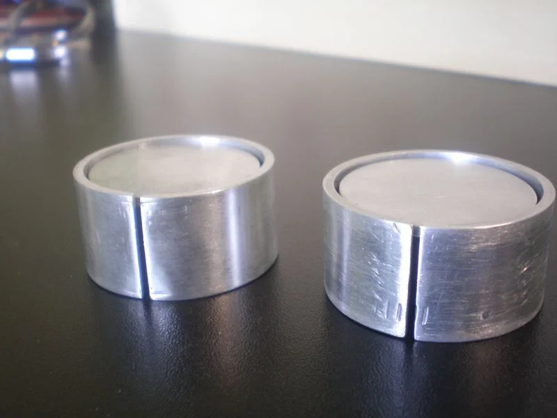

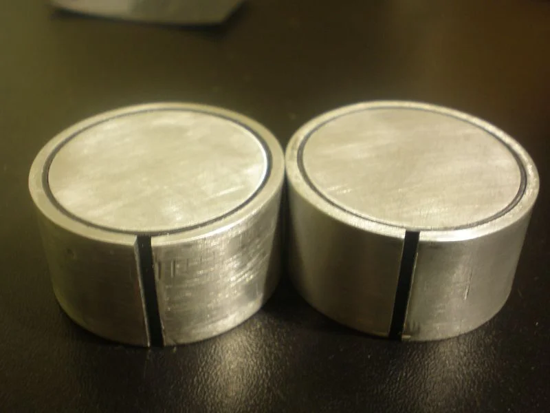

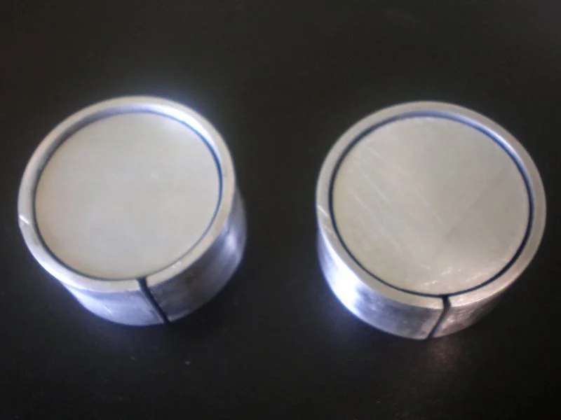

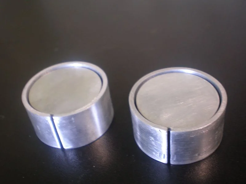

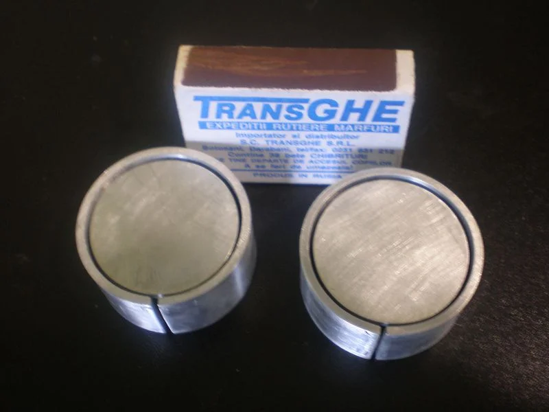

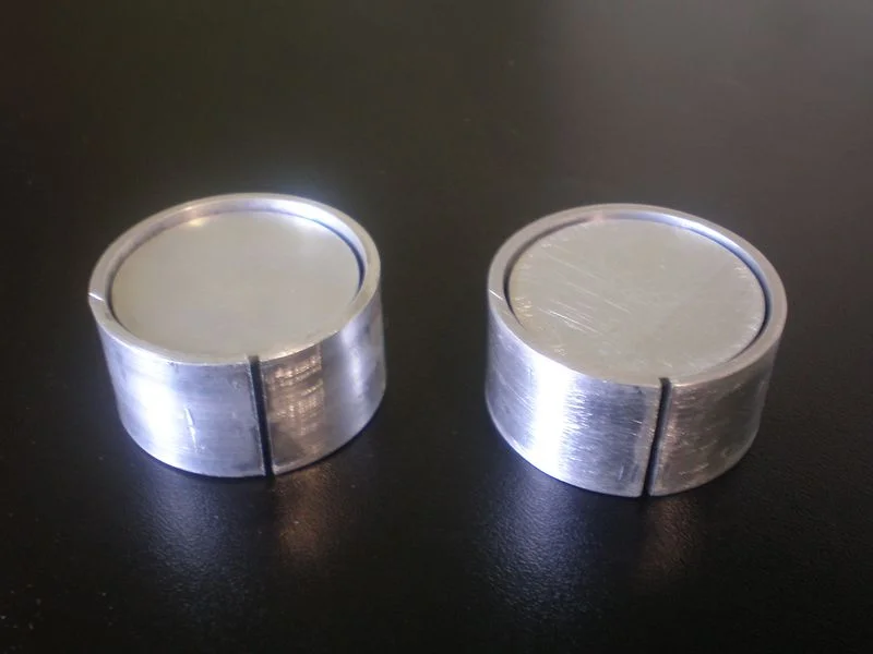

Потихоньку выгнул и выточил детали для второй ручки :)

Интересное решение. Напрашивается вклейка светодиода, чтоб щель стыка светилась.
Можно эпоксидку подкрасить.
Красить наверное не буду, лучше потом с диодами по экспериментирую :)

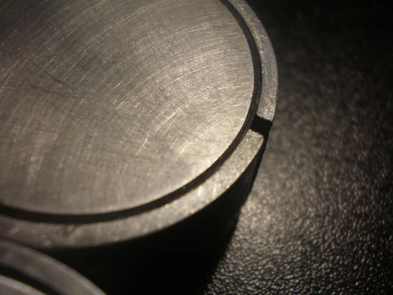

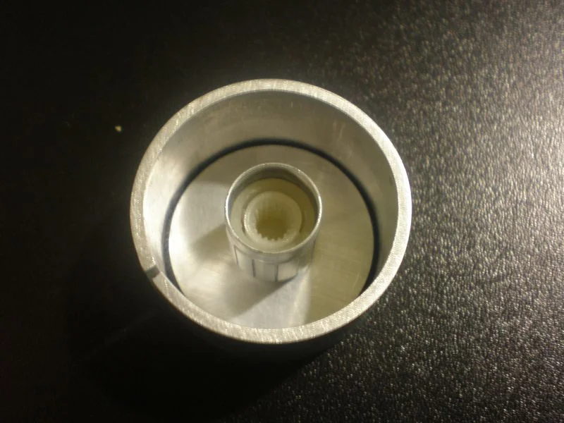

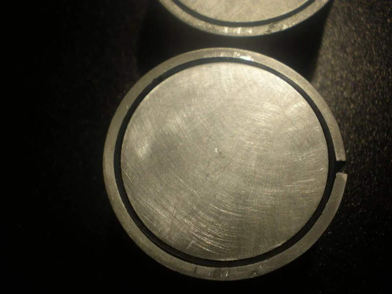

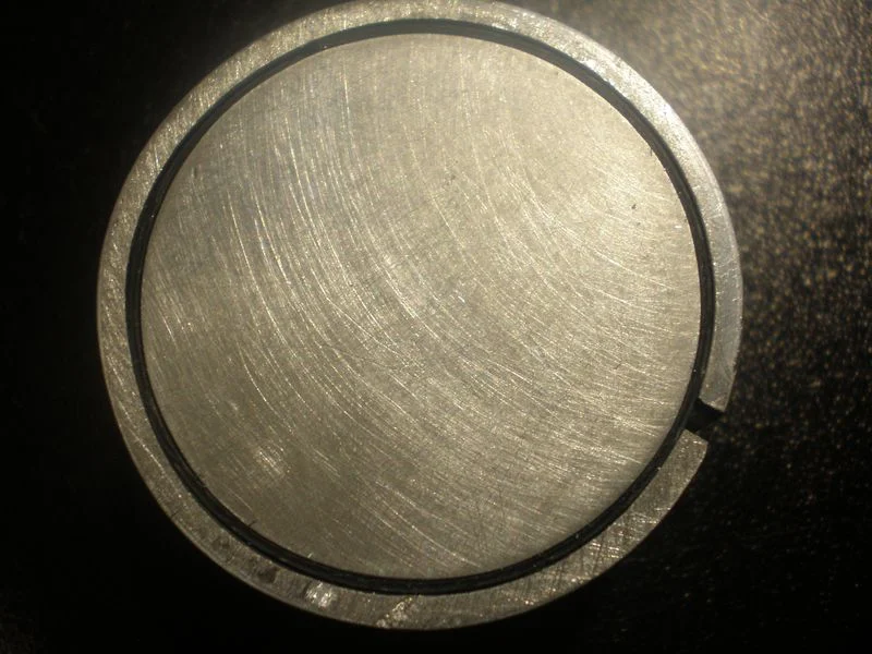

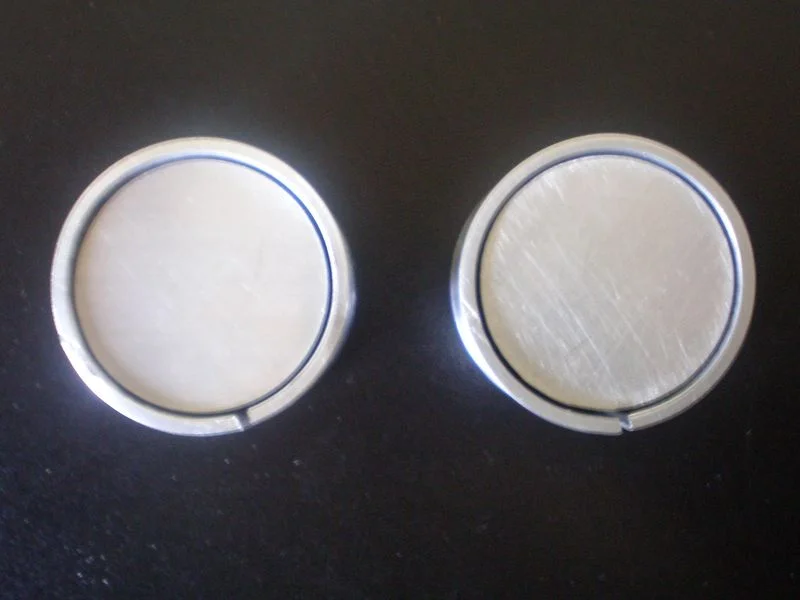

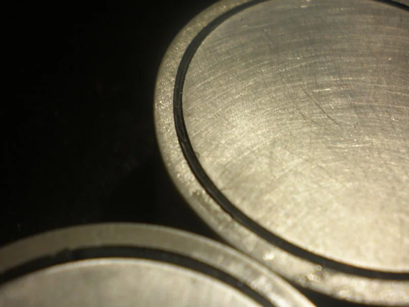

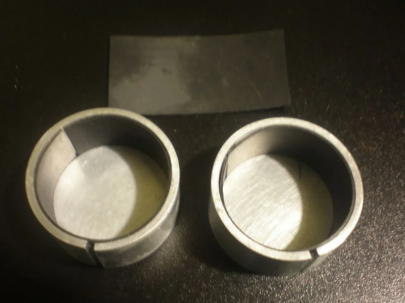

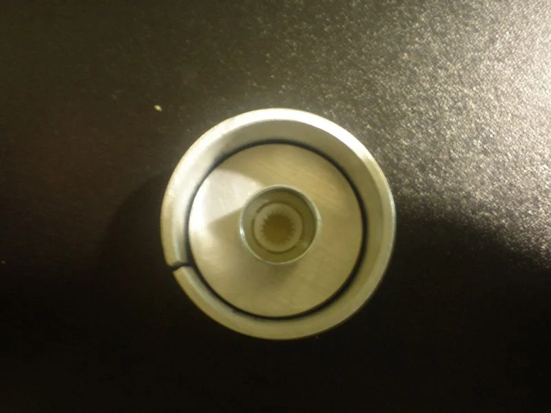

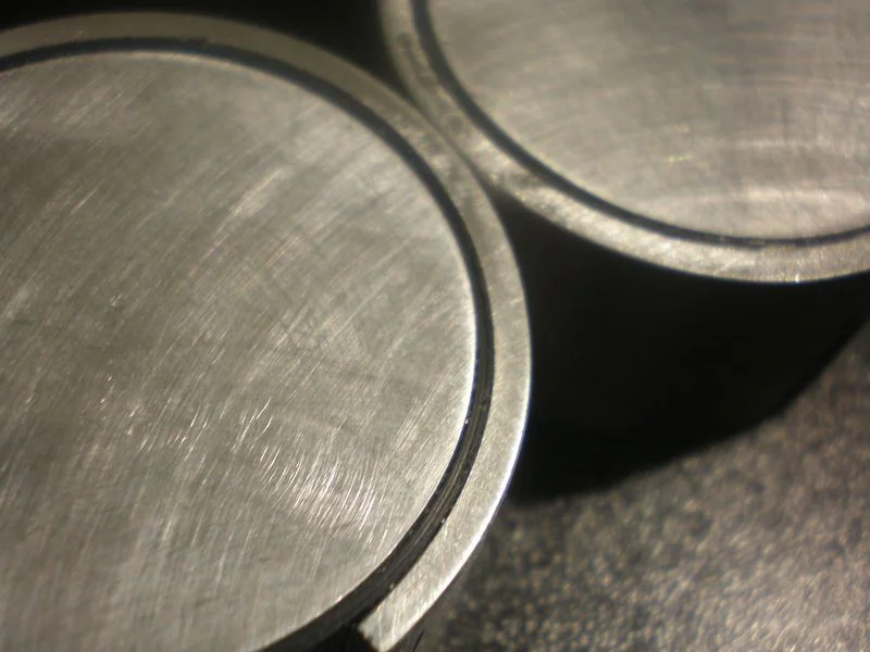

Сегодня немного доработал форму и придумал как отцентрировать шайбу относительно обода. Пока это делается с помощью пластиковой полоски, но как это будет сделано дальше уже придумал - если все получится также как в моей голове, то выйдет не плохо :) , ещё сегодня подравнял прорезь чтобы было все идентично. Пока это выглядит так

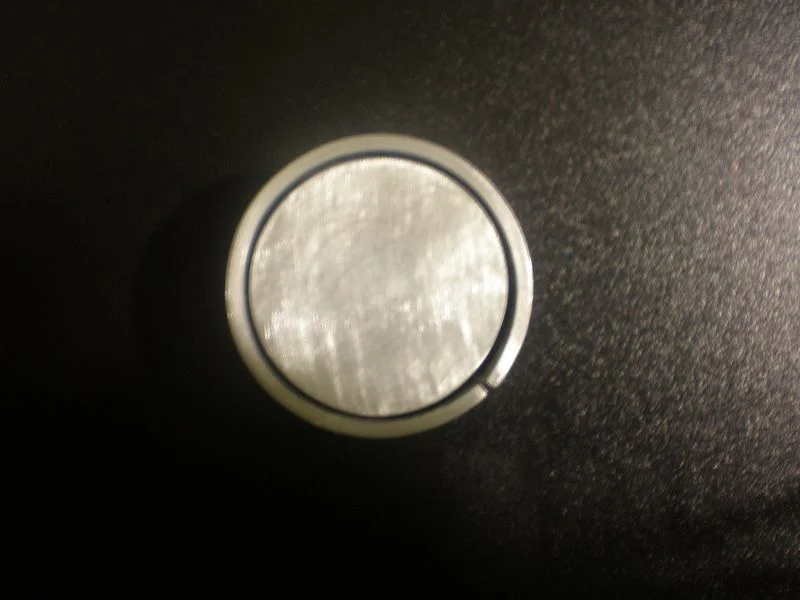

Вчера был проведен следственный эксперимент, взял несколько кусков оргстекла и ватную палочку смоченную ацетоном. Оргстекло на вид несколько разное (в обработке тоже разное с разной температурой плавления). Потерев о каждое палочкой с ацетоном выяснилось что два экземпляра на него не реагируют а вот третий начинает растворяться. Было наломано некоторое количество кусочков этого оргстекла и в баночке залито некоторым количеством ацетона - за ночи вся эта масса превратилась в очень густую однородную массу. Возможно вечером попробую все это дело залить в готовые ручки. И выложить немного фото.
В советское время делали клей растворяя в ацетоне фотопленку.
