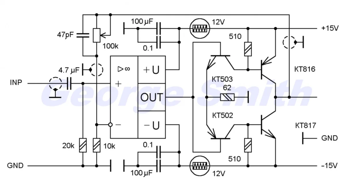

Я доделал тоже усилительMilitano для ушей . Но вот хочется попробовать собрать эту схему из Радиохобби 02 2008г стр18. Как считаете , есть у нее недостатки?
Конечно есть.главный в том.что оу работает в режиме АВ.
Спасибо . Видимо это значит не самый хороший вариант получается

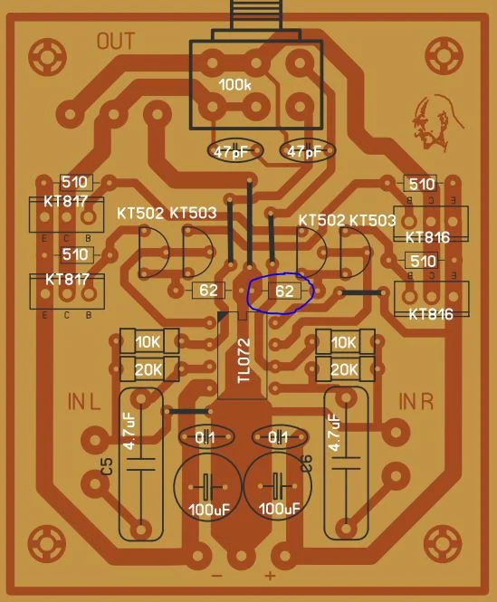

Усилитель наушников не работает...
При подключении в положительном плече напряжение падает до 2В и начинает греться резистор 62Ом.
Схема и греющийся резистор резистор
Кто, что скажет?

может транзисторы неисправны? а второй 62 не греется? Похоже на кт503
Нет второй не греется, не знаю транзисторы прозвонил вроде исправны... печалька просто пипец. Вот от таких мелких косяков реально опускаются руки... радиорынок за тридевятьземель и за каждой хренью гонять не вариант а пока поедешь уже и интерес пропадает к чертям...

А ничего, что в схеме один 62, а на печатке 2?

Вероятнее всего данная схема условно рабочая и потенциально неустойчива (возбуждается). DDREDD, попробуйте включить дополнительную ёмкость приблизительно порядка 22-33 пФ между выходом ОУ и его инвертирующим входом.
Болею и голова плохо соображает. Не знаю, то ли опять не въезжаю как с резисторами, но на печатке коллекторы выходных транзисторов обоих каналов запараллелены.
Нет ты правильно заметил. Перепутаны транзисторы на одном канале выходники кт817 на другом кт 816. запаралелены должны кт 817 с кт 816
Чето я не вкурю ребята о чем вы?
С обоих кт502 сигнал уходит на базы 817 а с кт503 на 816 как по схеме...
Блин походу понял ёмаё сигнал с каждого канала должен сниматься с колектора 816 и 817 а у меня...
Коллектор 816 должен соединяться с коллектором 817. А у тебя коллекторы 816 двух каналов соединены между собой, и коллекторы 817 тоже.
на схеме коллектор кт816 соединён с кт817, а у тебя получается ктллектор кт816 с кт816
Да да ребята я уже доглядел, завтра буду исправлять, о результатах отпишусь :)
