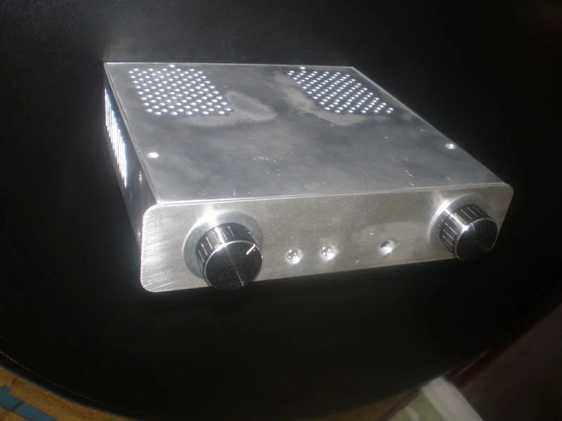

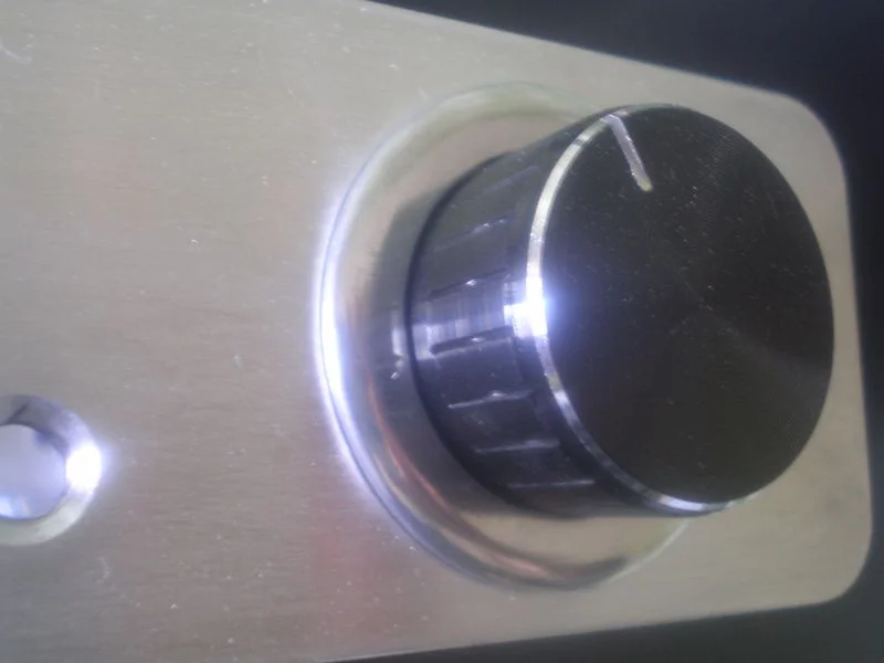

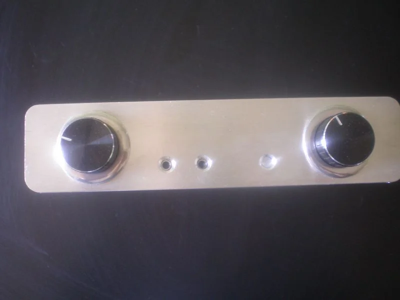

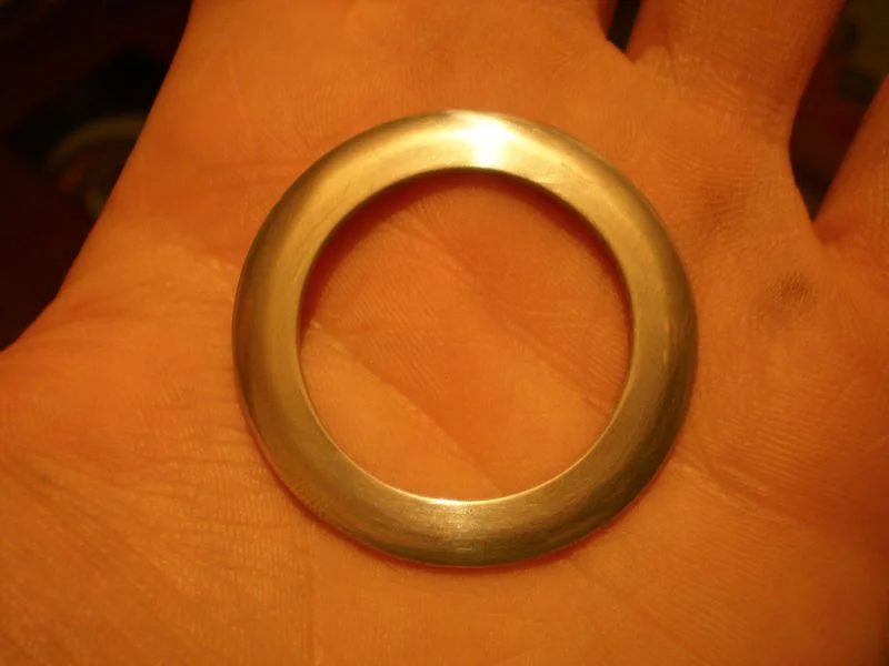

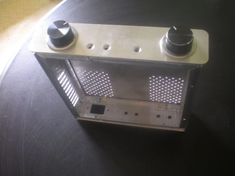

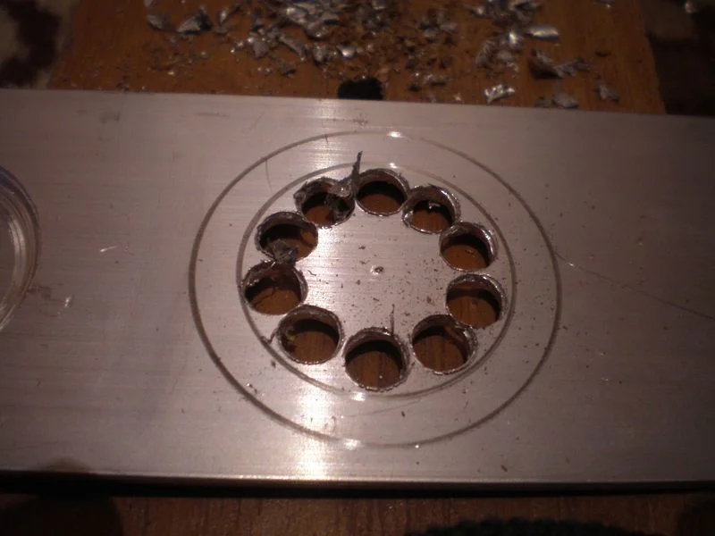

Честно говоря проект идет медленно, то ли устал и пора в отпуск то ли слишком требовательный к себе стал и каждый шаг обдумываю по 1000 раз, не знаю.

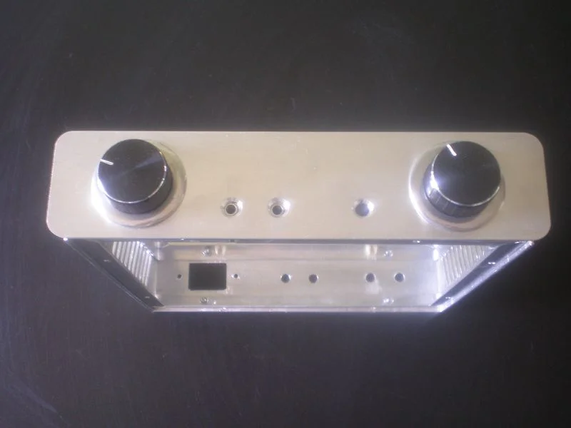

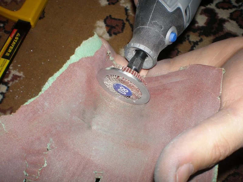

Ну вот как бы ещё два убитых часа и сделано (ещё не финально) декоративное колечко. Практически полностью выточено руками, ну в смысле наждачкой и надфилями а дремелем немного пытался округлить.

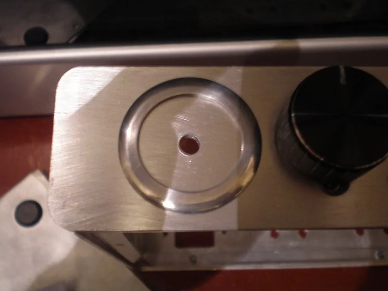

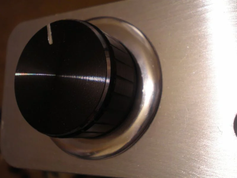

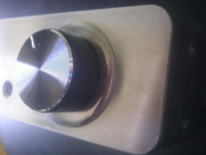

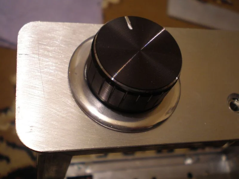

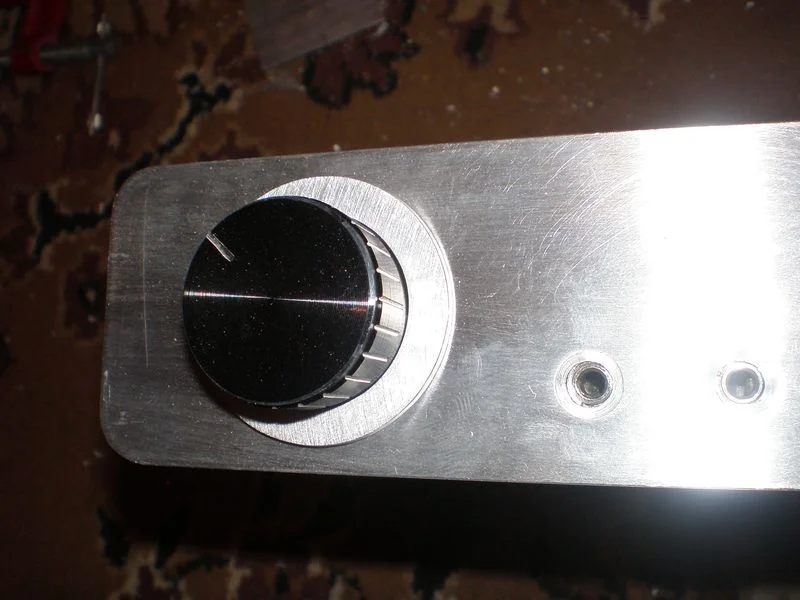

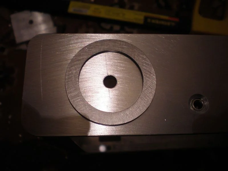

Сегодня с утреца выточил второе декоративное колечко.

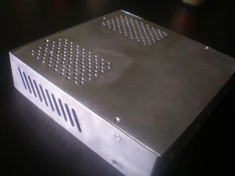

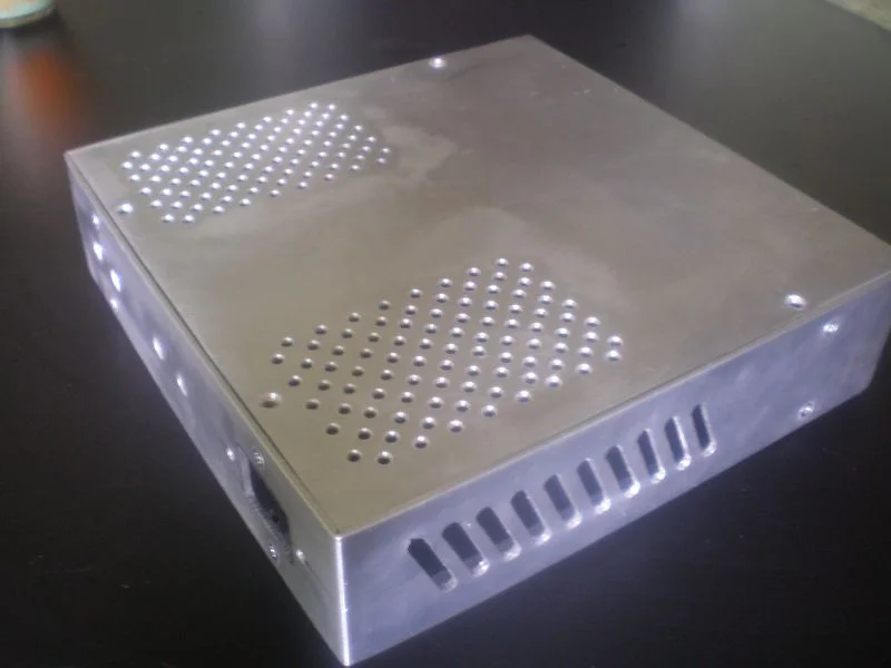

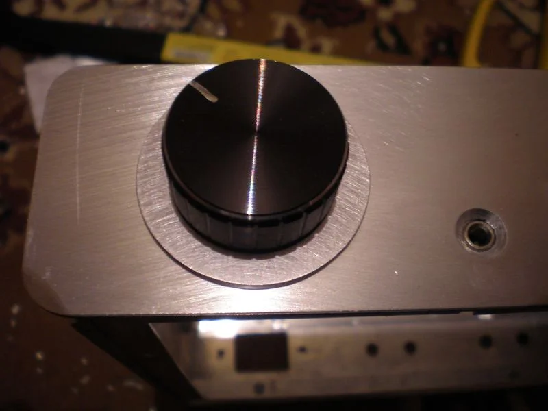

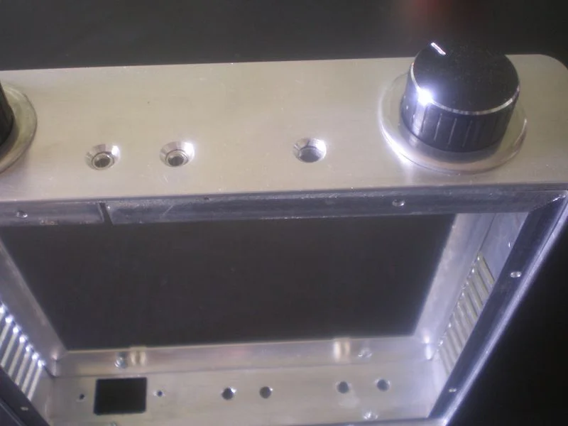

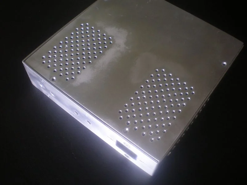

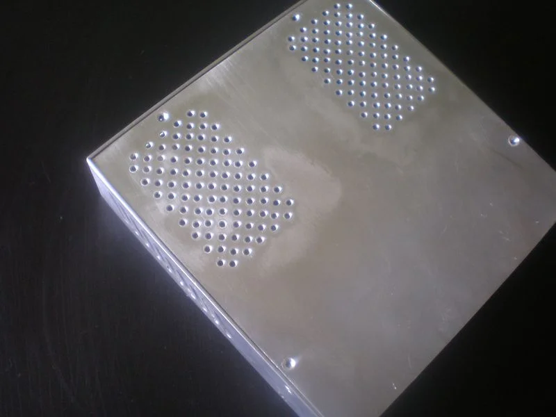

Еще немного продвижений.
Сделал вентиляционные отверстия в верхней крышке, в тех местах где будет располагаться ИИП и УНЧ.

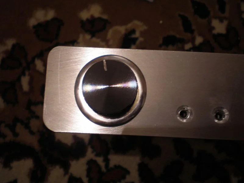

Ну и так ещё пару фото общего плана.

Что сказать КРУТО! Тоже пытаюсь сделать корпус для усилка, но алюмишка не могу нигде найти. Даже лопаты снеговые пластик. У вас его свободно продают?
Длинные алюминиевые шины покупаю в гипермаркете Castorama (когда бываю в городе) а алюминиевый лист размером примерно 1м на 60см, больше года назад купил на радио рынке (это последние его куски ушли).

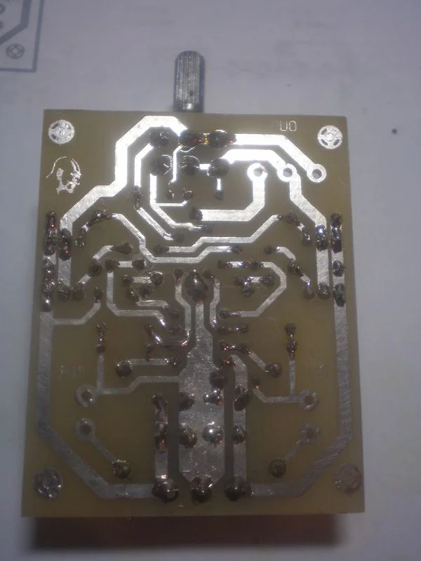

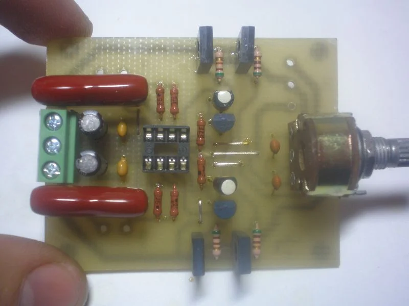

Вот вечерком спаял усилитель для наушников - ещё не испытывал.
Для сравнения купил операционники TL072 и NE5532
Проверять буду уже скорее всего завтра.
Корпус просто отличный, а усилитель не нравится. Не из лучших.
Но не потому, что так Azziop написал. http://www.tehnari.ru/f114/t83422/index6.html#post845757
Это было понятно сразу при взгляде на схему.
Чем схема с параллельным ВК не устроила?
Спасибо Димчик.
Ты про этот? http://www.tehnari.ru/845801-post56.html
Да я в общем то даже не знаю на что опирался (знаний то в электронике у меня не особо), просто доверился авторитетным (для меня) знаниям Юры.
В принципе не понравится можно будет собрать другой и поставить, благо корпус позволяет легко добраться ко всем узлам. Так что если не понравится переделаю. Наушники то у меня тоже не студийные :)

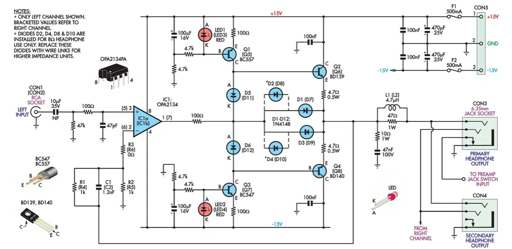

Я доделал тоже усилительMilitano для ушей . Но вот хочется попробовать собрать эту схему из Радиохобби 02 2008г стр18. Как считаете , есть у нее недостатки?
    49.1 KB · Просмотры: 579
