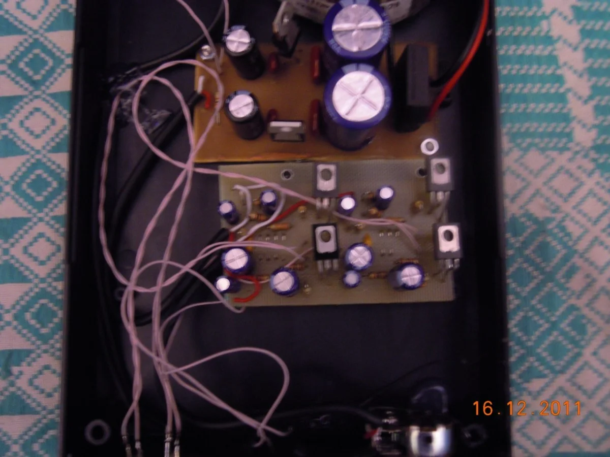

А как тебе такое решение: просверлить радиаторы насквозь и прикрутить болтиками?
ну блин я всё понимаю, я вроде не пень....
нельзя их прикрутить не поломав ноги транзисторам... а они 20 стоят ....
лучче я 20 на пасту выкину ....
а сделай фотки..
почему нельзя мезаническим способом то закрепить?
а сделай фотки..
вот 4....
ну нельзя там... не получаеться маста мало =\
если не припумаю то выведу на проводах .... иначе без вариантов =\
аа..вот оно что.
тогда да, да вытаскивай на проводах и все.
вон я разбирал усилок романтика 15-120 так там транзисторы тоже вынесены.
ну что вроде приклеил :) буду ждать сутки ...
купил за 20 грн :D а то вы напугали за 75 :D

А вот уже приклеил радиаторы :
клеил на теплопроводный клей Radial
Не влазил в корпус болт трансформатора пришлось спилить:
ровнял болт =).webp:))
Фото которые обещал в роботе :):
и в разрезе :
перед не получился слишком яркий даод ....

Здесь транзисторы ставятся на радиатор и ставятся ровно ...
На той печатной плате нужно выставзять их как у меня на фото ...
в фильтре исправлена ошибка по установке кренки на плюс питания(7815)
sasha232 как звук? Стоит собирать? И какой транс поставил?
MJE243 (253) в чипе на заказ, в вольтмастере тоже.... Заменить можно чем нибудь?
заминить можно BD237/BD238 соответственно
однозначно соберать
транс 40 ватт (но придостаточно и 15)
звучит мягкий, хороший басс
Понял, спасибо, буду собирать. Ещё вопрос: зачем на плате усилителя светодиоды?
незнаю точно, скорей всего индикатор перегрузки и доказательство работы :)
и советую поставить радиаторы 30-25см\2
