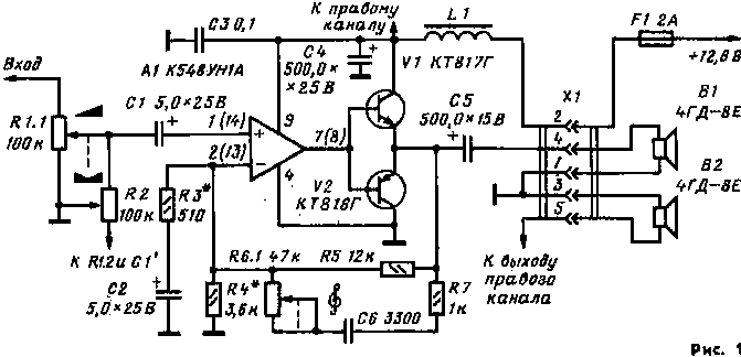

Хочу сделать качественный портативный усилитель для наушников. Вот сами наушники KOSS Porta Pro
Главный критерий - качество звучания, потом уже громкость. Цена в районе 450р.
Хотелось бы сделать что-то наподобие http://www.tehnari.ru/f114/t59279/
Ну так в чем проблема? схема есть, действуй. удачи. :)
Просто хотел узнать насколько эта схема подходит, да и схему хотелось с печаткой уже. В рисунке не понял, тут нарисована только половина схемы?

Да, это один канал, второй аналогичный. еще как вариант могу предложить сделать на TDA2822 TEA2025. питание у обоих от 3-15в вервая по слабее но звук по жирнее (басов по больше).

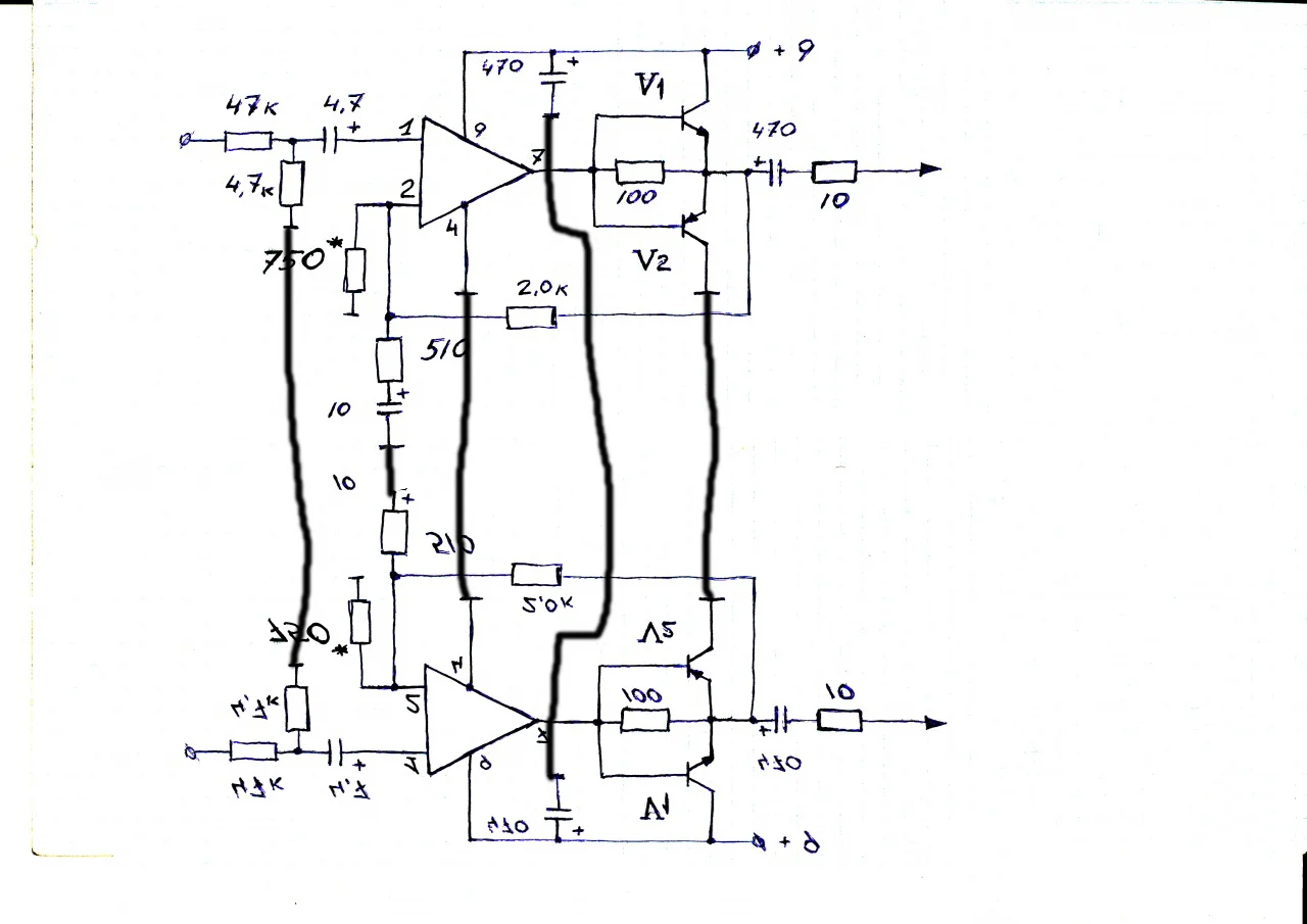

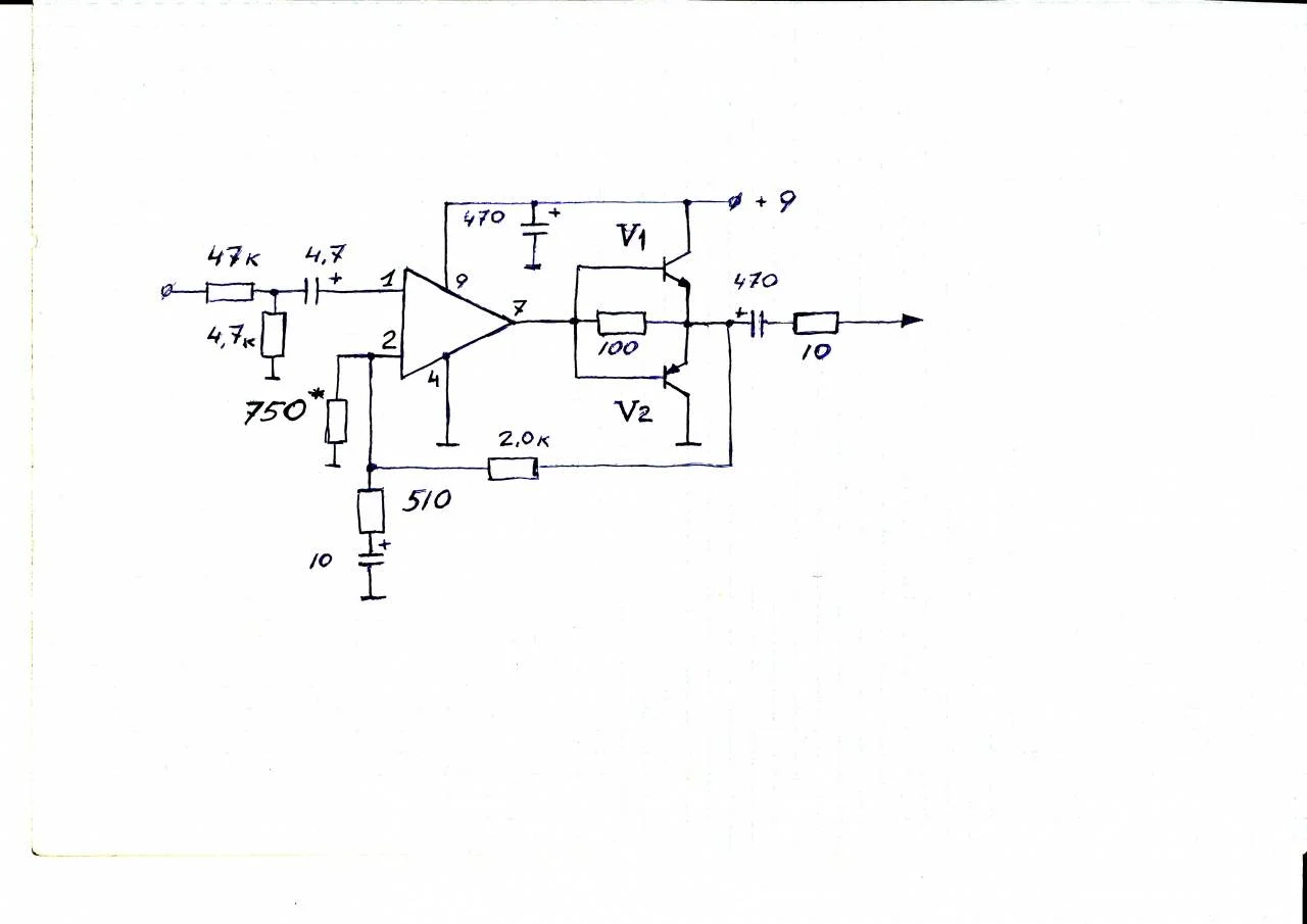

Получается схема должна быть такой? или я бред нарисовал?)

Преимущество только в очень малом уровне искажений.
В подавляющем большинстве случаев - это основная цель.

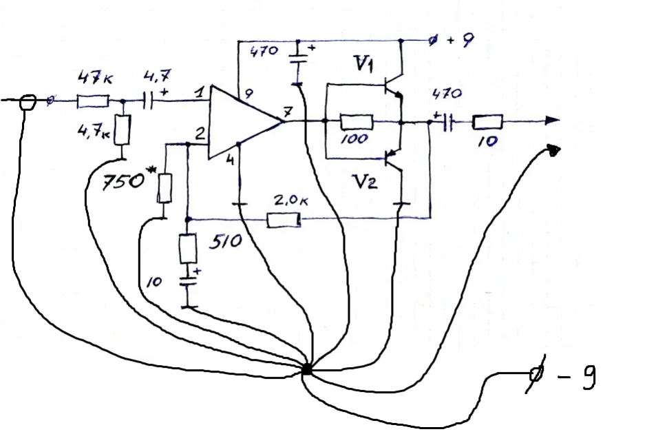

Во так (все земли и на плате свести на мекке (обычно - минус питания на плате уся, или средняя точка при двухполярке), она может быть общей для двух каналов):

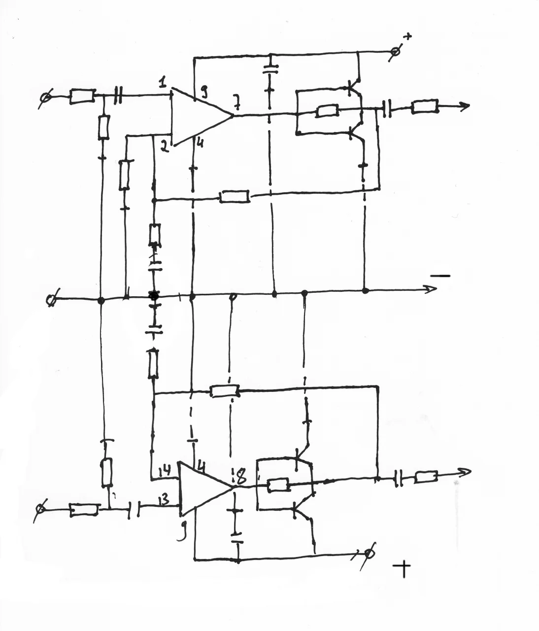

Это сейчас для моно нарисовано?

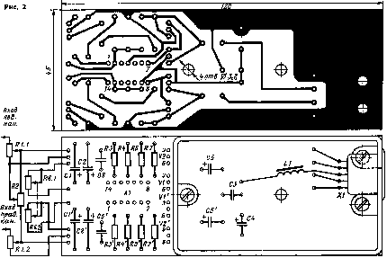

Ребяты! В малогабаритном усилителе для наушников, использована микросхема к 548 ун 1а. Это сдвоенный, малошумящий ОУ, с однополярным питанием . Схема подключения второго канала такая же, как в 15 посту.
