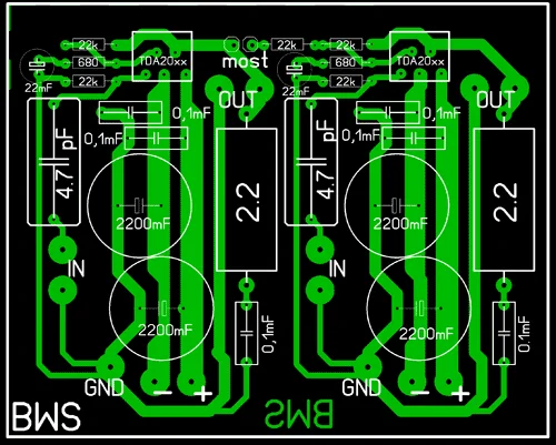

Усилитель для сабвуфера
Так это все и объясняет, что но не может быть на 50Вт, я имею
ввиду транс. Тебе надо микросхема TDA2030, кроме надо будет
собирать сумматор, фильтр и фазовращатель, в параллельной
теме в разделе это как раз обсуждается. Вот схема TDA2030 >>>

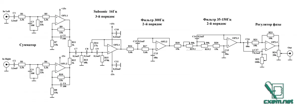

а для чего сумматор,фазовращатель ???
и если можно то тоже схемки кинь....руки не из ж@пы соберу )
А можно ли в этой схемке убрать 2 и 3 порядок???
и оставить только один второй 35-150Гц и оставить сумматор ???
    27.3 KB · Просмотры: 276
Сумматор, чтобы суммировать стерео сигнал в моно ... :)
Фазовращатель, чтобы сдвигать фазу НЧ сигнала, для обогащения
звука, т.е. получается третий канал ... :)
хорошо,допустим я собрал усилок на тда2030 и к нему вот верхнюю схемку....
что и куда мне потом сувать???с усилком ясно все...я его к трансу подключил и он пашет....а вот куда фазовращатель и суматор и фильр**???
а можно как то по проще это все собрать7????
Туда же в корпус усилителя для сабвуфера ... :)

Ты собрался собрать качественный усилитель, так к нему надо и качественный
фильтр ... :)
это ясно!!!!куда подключать in left и in right???
и можно ли выбросить фильтр второго порядка на 300 ГЦ ???
хорошо.....тогда буду мучать вопросами!!!

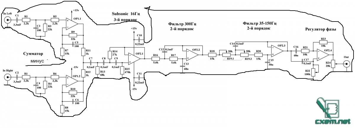

правильно?
    40.3 KB · Просмотры: 1,086
и на сколько в схеме С3 и С4 ???
на 100 чего??и что такое ОР ??
там всего две микросхемы*ОР*это так они микросхему обзывают,по нашему это *Оу*-операционный усилитель.то что ты по соединял это не *минус* а *корпус*.
в двухполярном питании это совсем разные вещи,а в однополярном чаще одно и тоже(редко общий идет на плюс,в старинку так делали но потом забросили,как появились более продвинутые схематические решения)

Спасибо....У тебя есть что-то по проще ,,схемка,,?......усилок уже на половину собран....осталось фильтр !!!
Я короче не хрена сообразить не могу ........
вот я тебе щас кину схемки соедени мне их в pain*те......

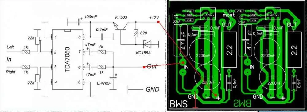

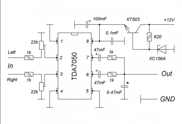

    36.8 KB · Просмотры: 1,111
    13.2 KB · Просмотры: 657
    48.3 KB · Просмотры: 158
Спасибо большое.....а куда сигнал подовать?
На схеме написано In - Left, Right, Инпут (In) - вход, Левый и Правый канал,
с лева схемы в самом начале ... :)
