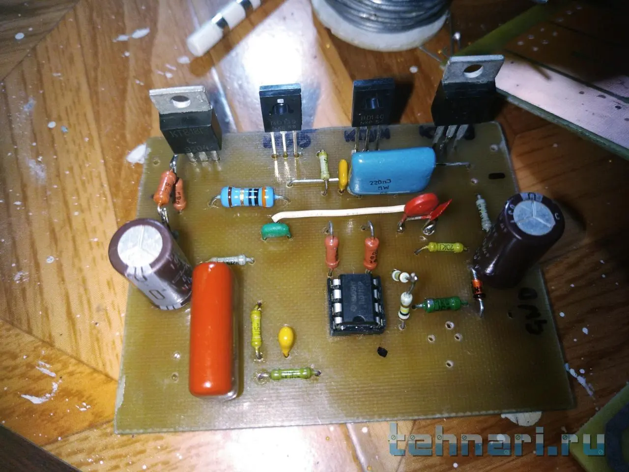

Собрал и я свой первый транзисторный УНЧ. Схему брал у DTS, за что ему большое спасибо.
Звук понравился, подскажите какое необходимо входное напряжение сигнала при использовании Tl071?

Зависит не от применённого ОУ, а от того, какое у Вас напряжение питания усилителя, мощность и сопротивление нагрузки, а так же источник звука. Всё это определит коэффициент усиления для получения необходимой мощности при заданном входном напряжении.
Запускайте усилитель только с установленными на радиатор выходными транзисторами!
Питание 22.5 В. в плечо (трансформатор от Корвет 50У 068с) Нагрузка 4 ом. При использовании источника звука №1 плеер SanDisk Sansa Clip+ при максимальной громкости ОП отключает сигнал. При использовании источника звука №2 смартфона - такого эффекта нет. На слух больше 30 Вт. Дальше страшно без защиты пробовать. Вообщем я доволен, очень низкий уровень шума. Следующую пару буду делать на тип 41, 42 с этой же печатки, только сменить цоколёвку.
В Вашем случае реально получить 30-35 ватт. Скажите, что такое ОП?
Я не сторонник той топологии, по которой выполнена Ваша плата, но многое зависит от конкретного случая. У меня макет данного усилителя выглядел так: http://www.tehnari.ru/f114/t92146/index11.html#post1134341
ОП=ОУ=TL071) Ваша показалась сложнее.

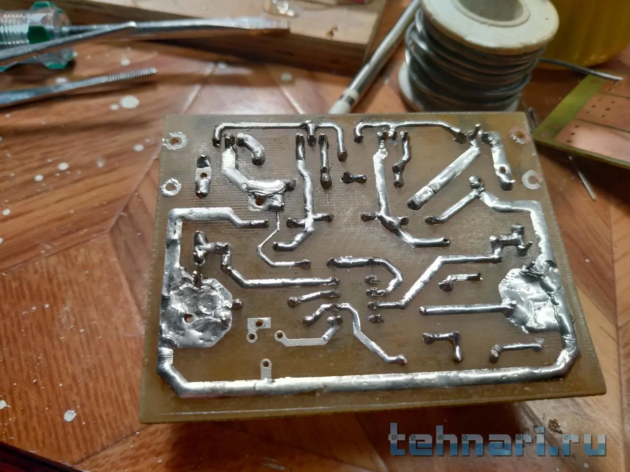

вот фото платы с двух сторон
жеееесть. насколько я криворукий и то у меня усь заработал на собственной разработке платы сразу же. Не знаю правильно разводил или нет, не вдавался в правила разводки. жаль потерял листочек с рисунком платы. может попробую восстановить по готовой, возник интерес опять к этой схеме. с момента последних моих постов тут, у меня до него руки так и не дошли.

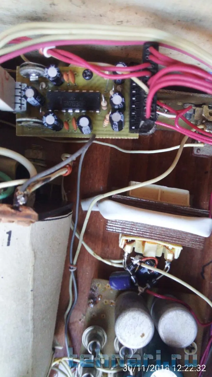

Даже свой достал из закрамов, восстановить плату наверно не восстановлю, геморно. Посмотрел на свое творение... :tehnari_ru_509::jazik: и ужаснулся!!! как он у меня еще столько проработал. клепал на скорую руку, на мероприятия. добавлял тембры на TA7630 и к нему отдельный транс питания, с основного что-то у меня не заладилось. на предоконечные расчитывал радиатор в виде пластины, даже расположил их соответственно, чтобы между ними можно было ее вставить. но не нашел, и он работал без нее. ОУ К140УД8Б.
Вот такое чудовище у меня вышло.
