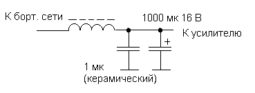

на TDA 1557q когда в машину ставил звук с какимто шипением идет, а дома проверял все нормально было............почему так?:tehnari_ru_837:
при заведённом движке? - помехи от генератора может быть такое
да ! точно когда движка работает!!!!!!!как это можно устранить??????
а если на tda 1558q два выхода зацепить на один динамик, мощнее будет играть или нет?????????:tehnari_ru_117:
Каналы мостом соединять нельзя так-как микросхема уже мостовая.
Выглядит примерно вот так :

может кто выложит схемку фильтра самого простого, чтоб мне новичку собрать
Если точно уверен, что от генератора помехи (звук зависит от оборотов мотора), то поможет. Схема простая, но требует дросселя. Тут подойдет практически любой, но:
1. ВЧ (сравнительно, 50-ти герцовый может не дать большого эффекта).
2. Низкоомный - сопротивление не более 1-2 Ом
3. Рассчитанный на ток 2-4 А. (при превышении тока он не сгорает, а не фильтрует помехи).
4. Индуктивность не менее 0,5 мГн. Лучше 2-5 мГн.

а если поставить не на 1000мкФ а на 3300?
Будет даже лучше.
а где взять то эту катушку и какие ее параметры
DeMoNNT Намотать. Провод не ниже 1мм диаметром на сердечнике чем больше тем лучше, витков сколько поместится.

Попробуй использовать любой готовый трансформатор с толстым проводом на вторичной обмотке.
