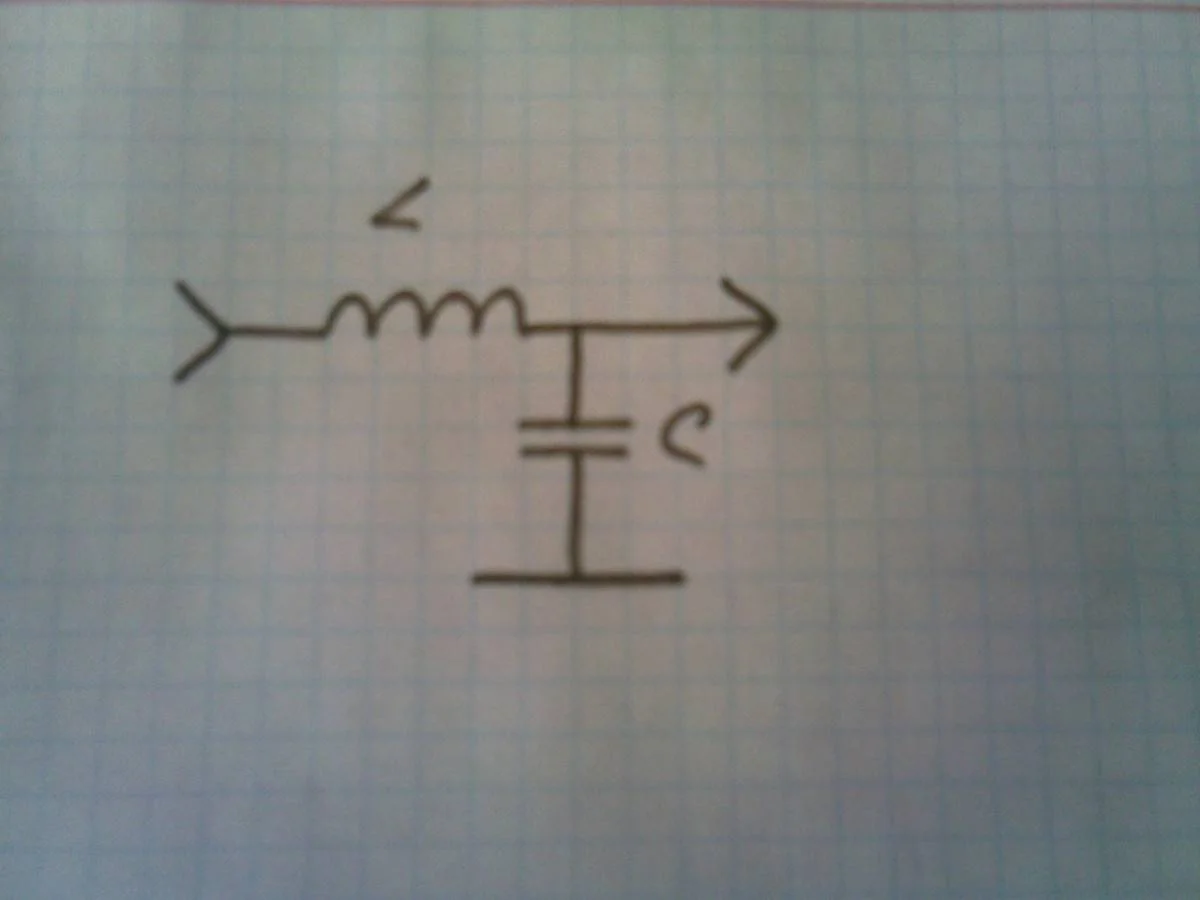

Да, низкие частоты (от 1 до 2-3 десятков Герц) он будет пропускать, а более высокие (наводки от генератора, тромблёра и т.п.), катушка будет задерживать, то есть для постоянного тока и инфра низких частот катушка будет являться относительно низким сопртивлением (несколько Ом). С повышением частоты реактивное сопротивление индуктивности начинает расти, а конденсатор (1 мкФ) будет к тому же дополнительно подавлять эти помехи (грубо говоря интегрирующая цепочка). Только ёмкость конденсатора придётся подбирать опытным путём.
