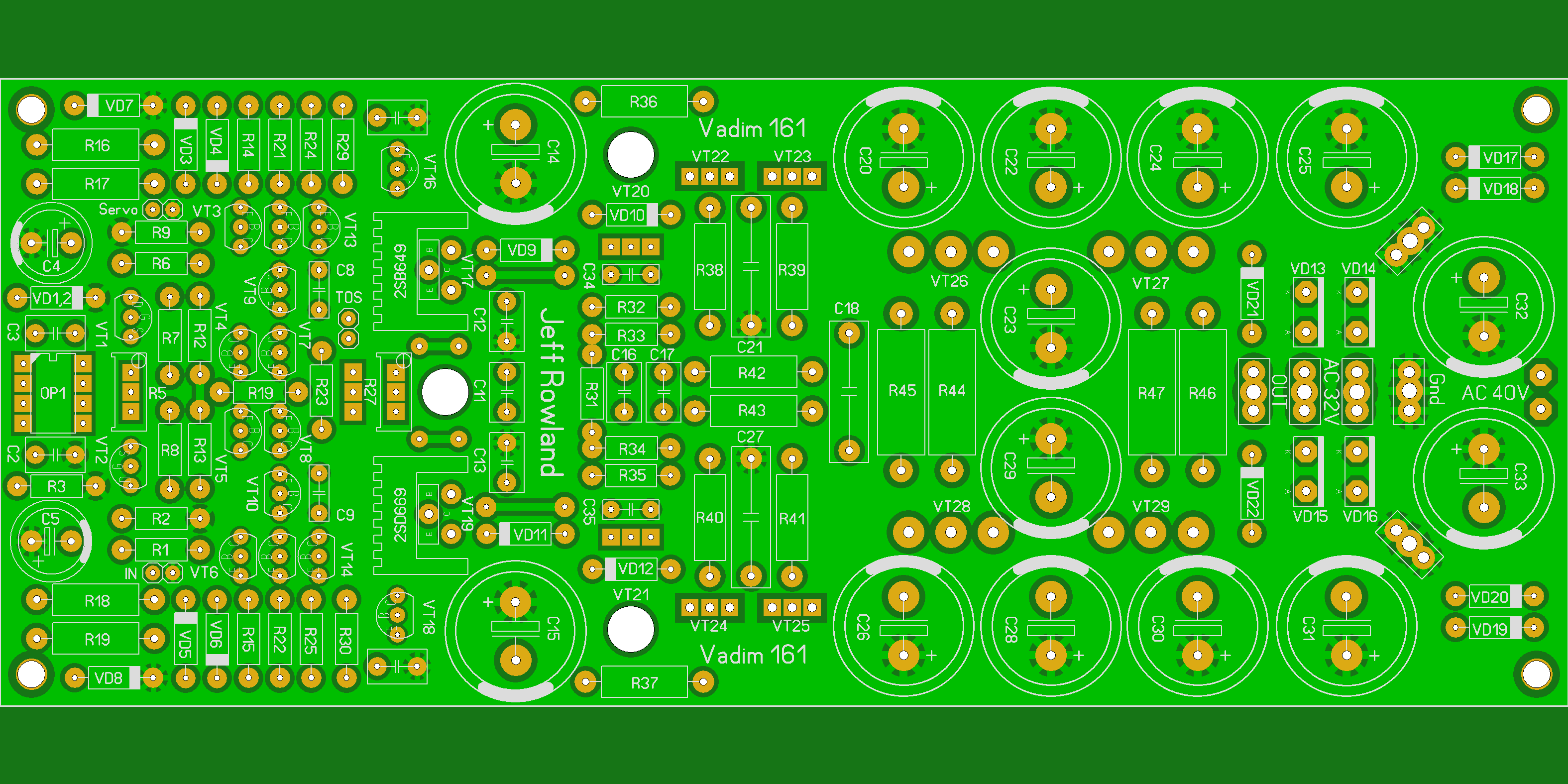

И правильно ! :) Вчера начал схему рисовать, сегодня думаю закончу.

Видимо помогла. Схемка уже нарисована. Осталось печять дождаться... и можно начинать ваять.
Фух, ну вроде на данный момент всё. Завтра буду уже окончательно всё проверять на наличие ошибок/опечаток.
    202.6 KB · Просмотры: 266
VT25 на схеме неправильный указан.
Хаха, вот и первая очепятка :) И точек не хватает с электролитов по питанию ВК на землю
Типа еще резисторы в базы выходников ввести ? Или ты про номиналы ?
Про номиналы. Один резистор 47 Ом даст ток второй ступени как раз 34 мА на пару.
Вроде как закончил наконец-то.
    204.5 KB · Просмотры: 352

Роды были продолжительными и мучительными, но завершились успешно:prazd::dwoe::bravo:. Мои поздравления и слова благодарности.

Единственное, что мне не нравится, это разлет входных полевиков. Их гейты нужно бы максимально сблизить.
