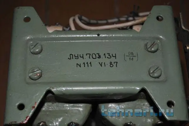

И снова здрасти. Подскажите кто-нибудь какая мощность у корветовского транса ( на фото выше)?
И снова здрасти
Улыбнуло !
Не смотря ни на что
И продолжаете "подстраховываться"
600 Ватт.
    15.3 KB · Просмотры: 81
Спасибо огромное. В усилителей выгорели все реле и 4 транзисторах. Попробую собрать Лазар и аккуратно упаковать внутрь
