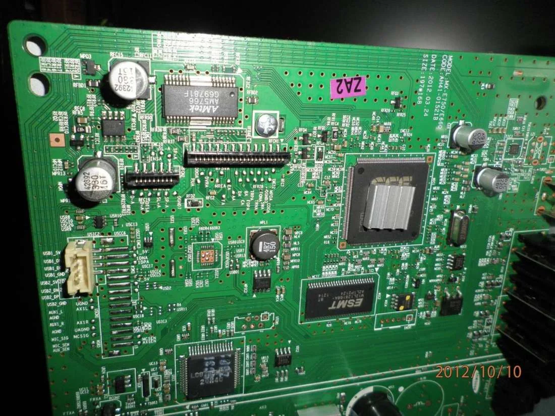

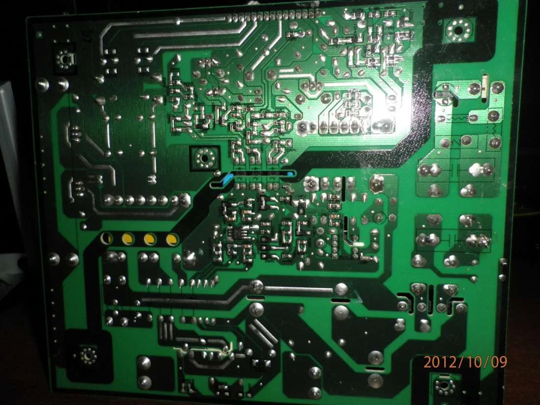

у меня есть ещё 1 проблема. у меня 2 музыкальных центра. один подключен к уселку работает нормально. а 2 подключаю делаю чуть чуть громче и на уселке горит лампа перегруз и щёлкает и сразу пропадает звук. на первом центре написано 2 канала по 12.5.ват 6ом. этот центр подключен работает нормально. а на другом написано 350ват 2 канала 4ом. он без гнезда наушников. от него у уселка горит перегрузка хотя на центре звук стоит на 3 даже и на 1 ставил всё равно уселок зашкаливает. что делать?
2 центр проста новый. хочу его подключить к уселку. но как это сделать? может плату какую нибудь спаять надо?
Странно, что Корвет еще живой... но это не надолго, если подключать вход усилителя к разъемам для акустических систем. Нужно искать линейный выход (до усилителя мощности) и подключать Корвет к нему, а не к выходу усилителя мощности музцентра. К выходу для наушников тоже не дело подключать, все искажения и помехи от усилителя мощности музыкального центра будут в усиленном Корветом сигнале. Потребуется схема аппарата, по ней проще найти нужные точки подключения.

Ищите схему в интернете, на ресурсах посвященных ремонту аудио- видео- радиоаппаратуры, возможно найдется схема от Вашего музыкального центра. Без схемы трудно сказать, куда припаивать провода для линейного выхода.
В принципе, есть возможность "методом тыка" найти нужные точки подключения, ориентируясь на входы усилителя мощности музцентра. Разберите, сфотографируйте платы, особенно подробно ту, на которой УМ смонтирован и регуляторы громкости и тембра (если они аналоговые), попробуем разобраться что к чему.

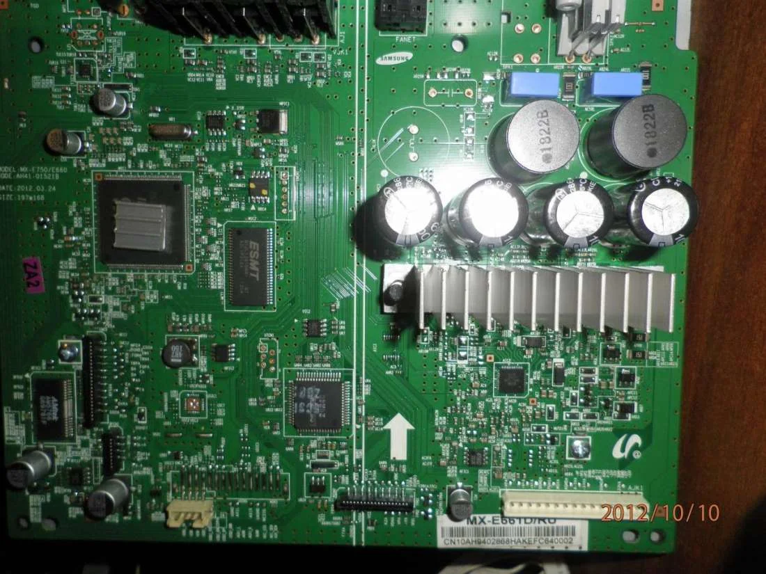

у него всего 3 платы. остальные фотки со всех сторон. чтоб лучше было видно

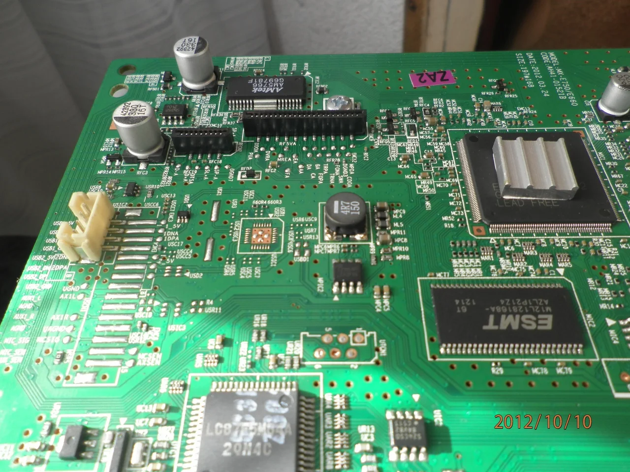

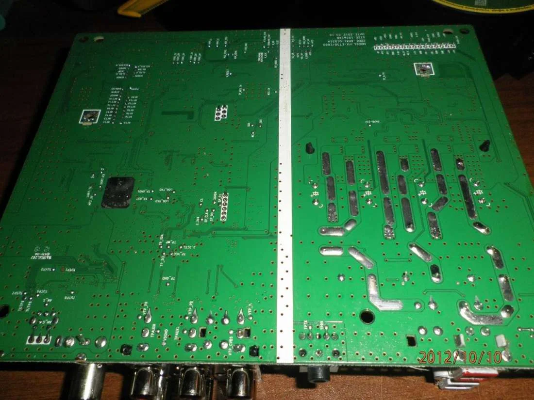

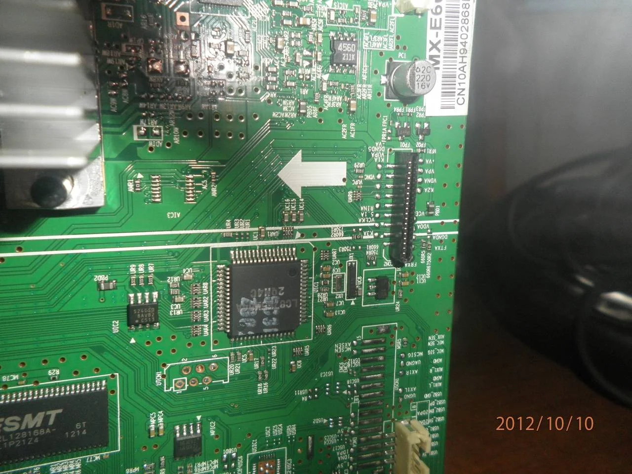

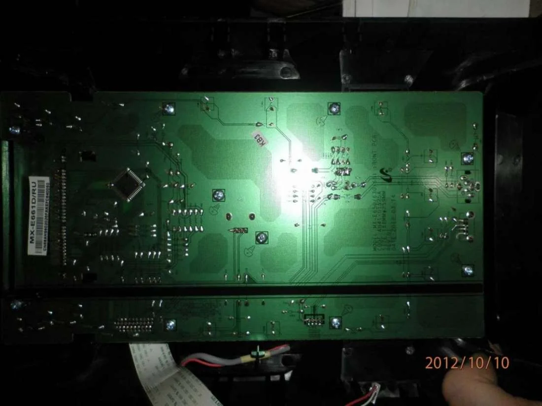

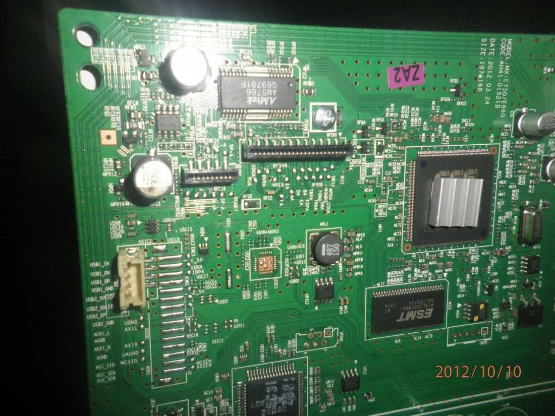

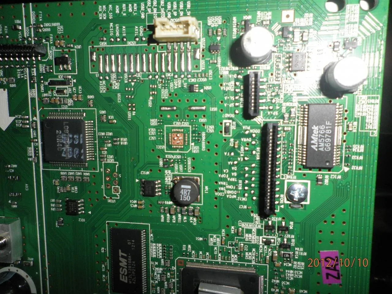

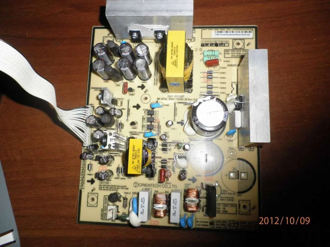

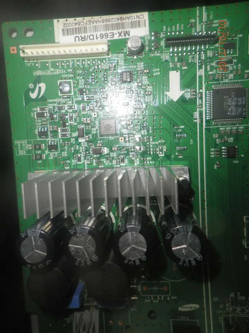

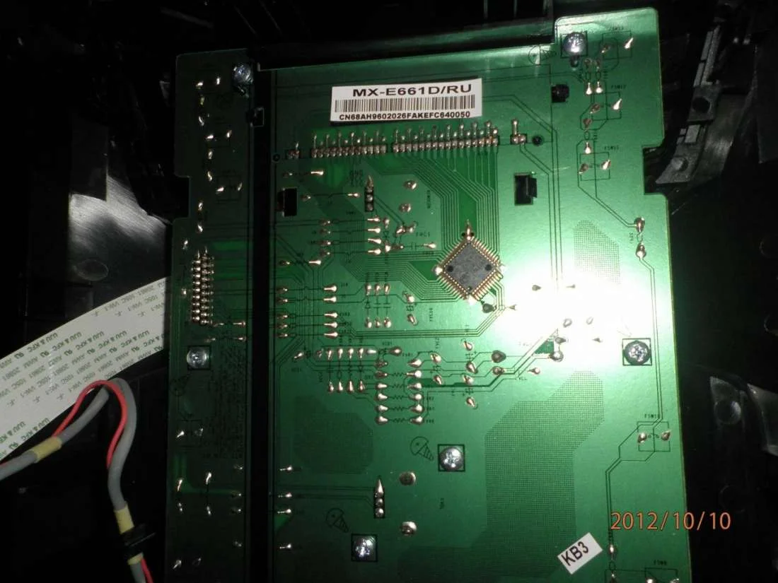

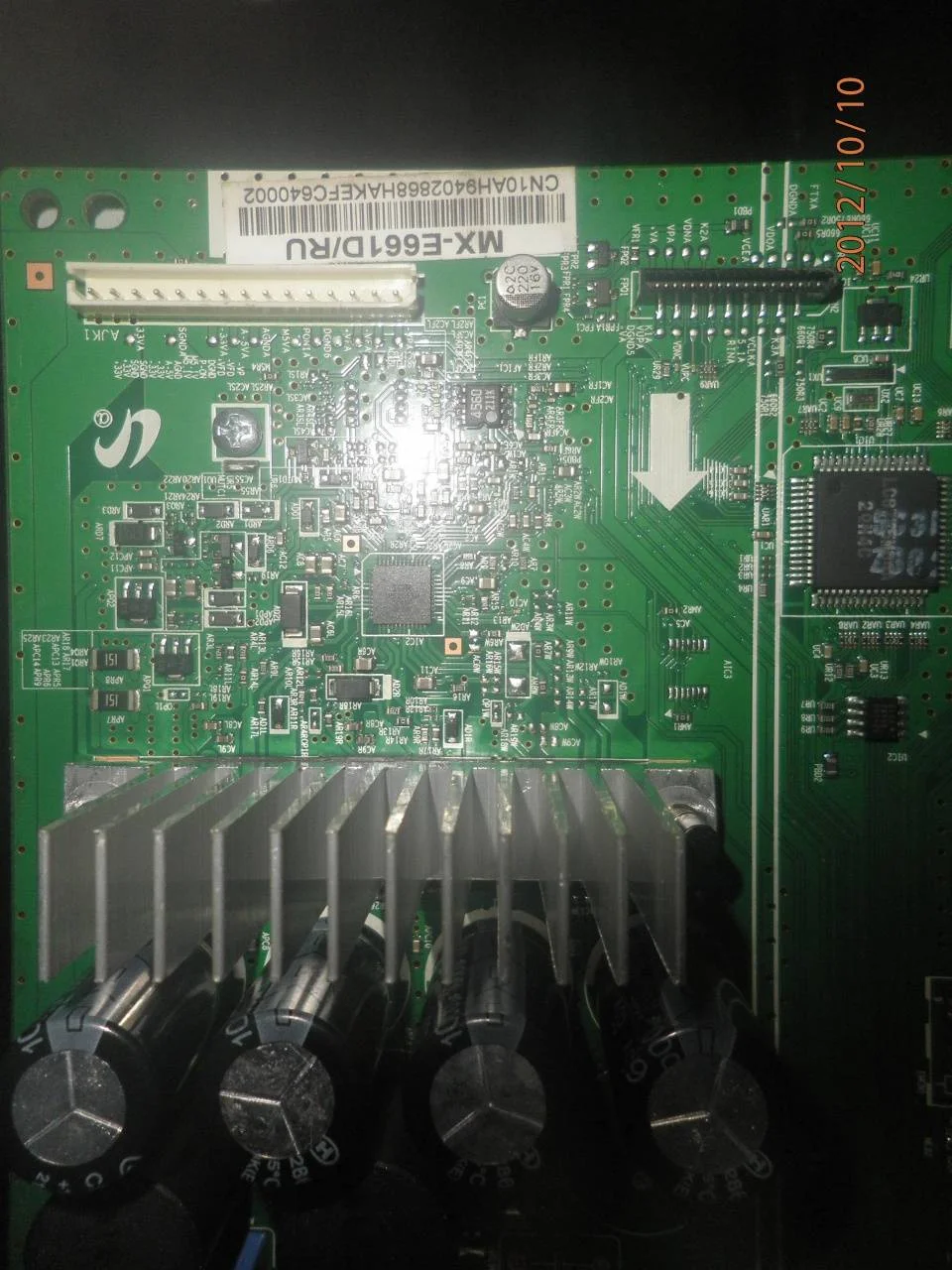

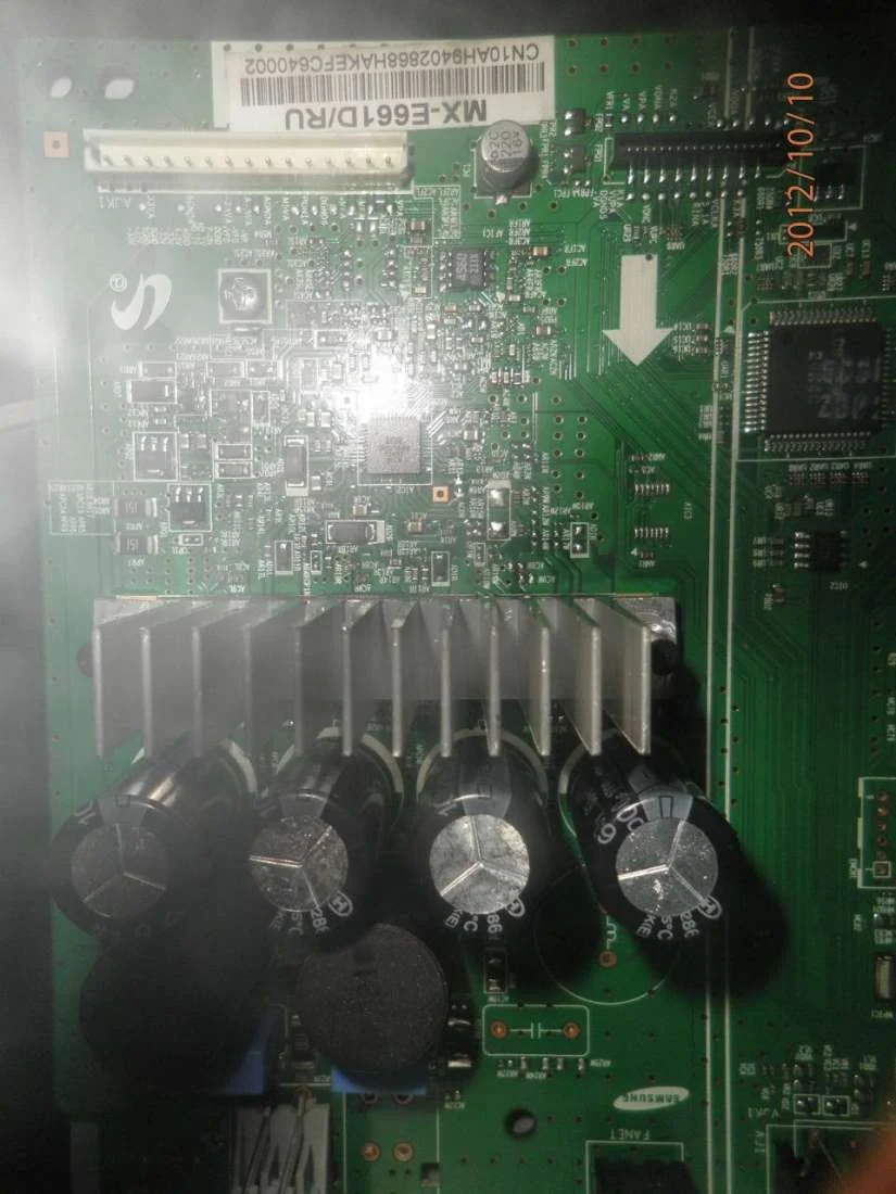

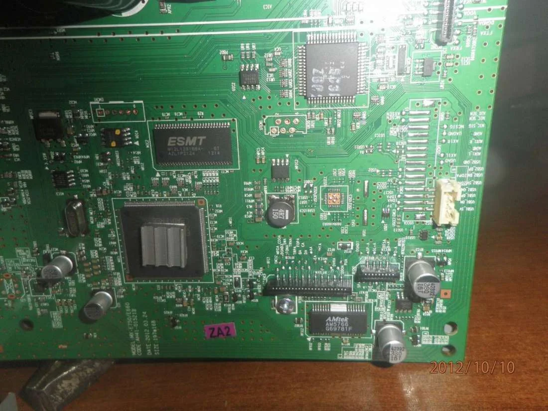

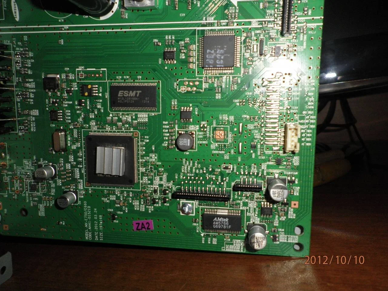

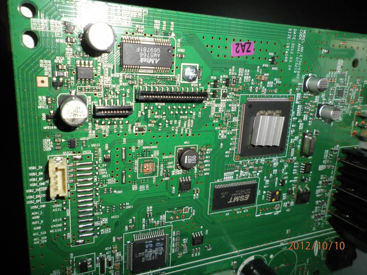

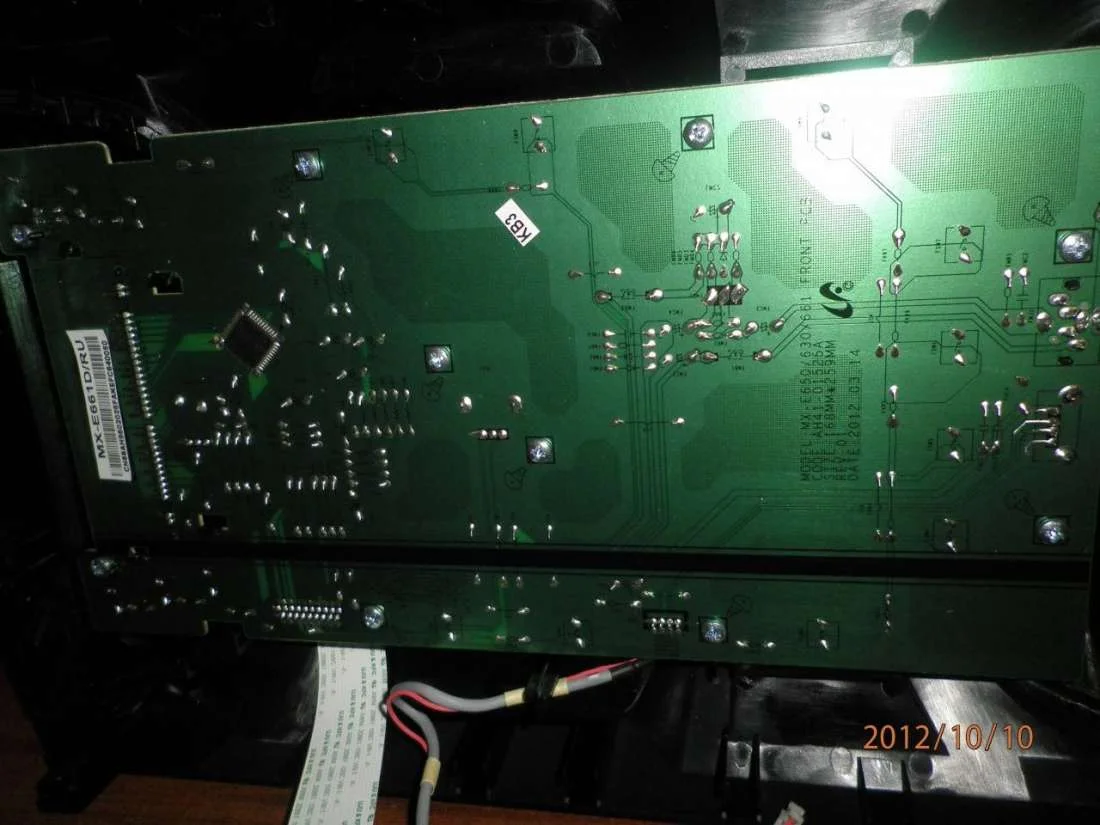

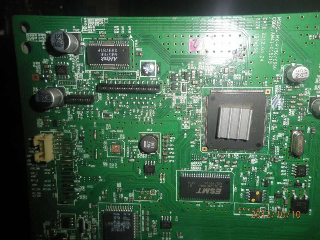

на 1 2 плата питания. 3 4 5 плата с которой идут выхода на колонке. 6 7 8 плата на ней звук добавляется по середине между 2 болтов ручка громкасте.

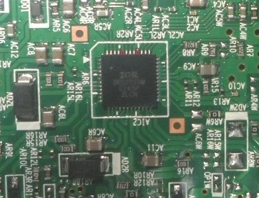

Как бы музцентр не оказался с полностью цифровым трактом и оконечником класса D. Посмотреть бы крупным планом (с четкими надписями) обведенное красным и маркировку микросхемы обведенную голубым.
    155.9 KB · Просмотры: 265
на микро жучке на писано
I(+)R
IRS2053M
C145P
2LCN
он маленький не могу с фотать получается размазанный

фото в компе четкие даже если увеличиваю лучше видать. а сюда загрузил и скинул себе увеличиваю они почему то расплывчатые. качество теряют через сайт.
программки нету. чтоб увеличить и сохранить в увеличительным виде.
Того что есть, достаточно. Вечером посмотрю, скажу что по чем.

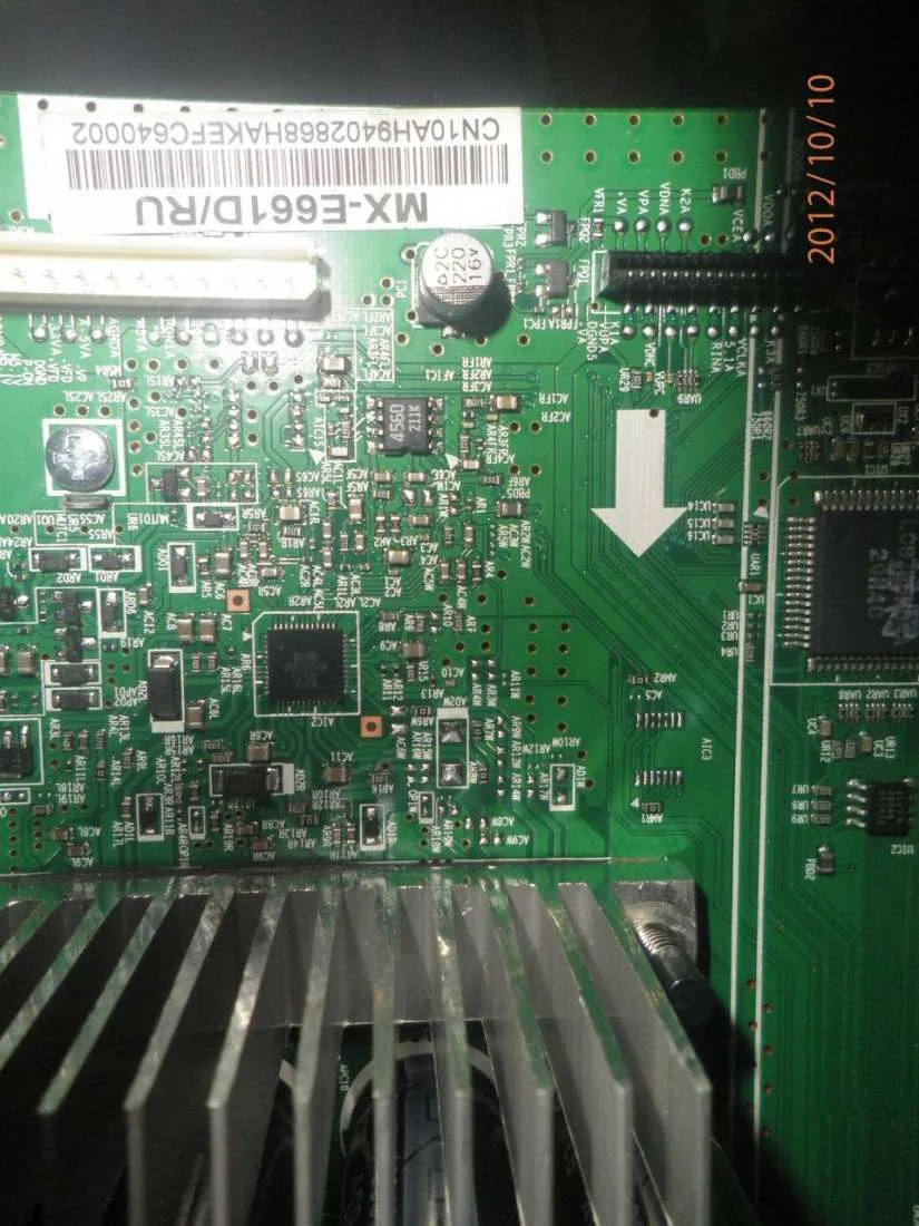

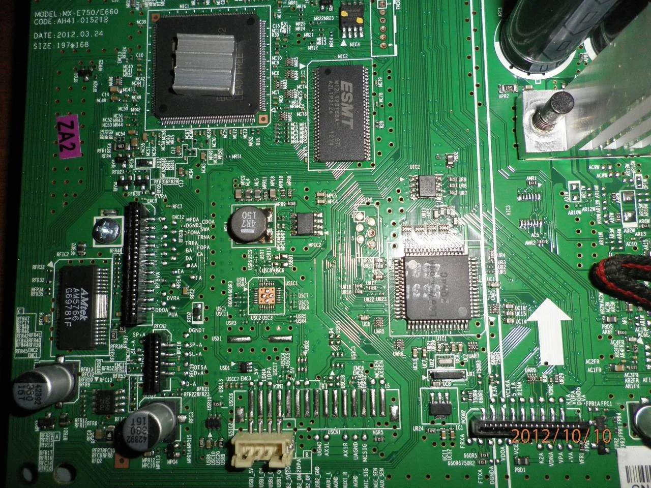

Мне отсюда не разобрать, куда идут дорожки, все закрыто надписями на плате и одна дорожка вроде на другую сторону платы переходит под микросхемой. Выводы микросхемы усилителя мощности на которые подается сигнал я нашел, а дальше не разобрать по фотографиям.

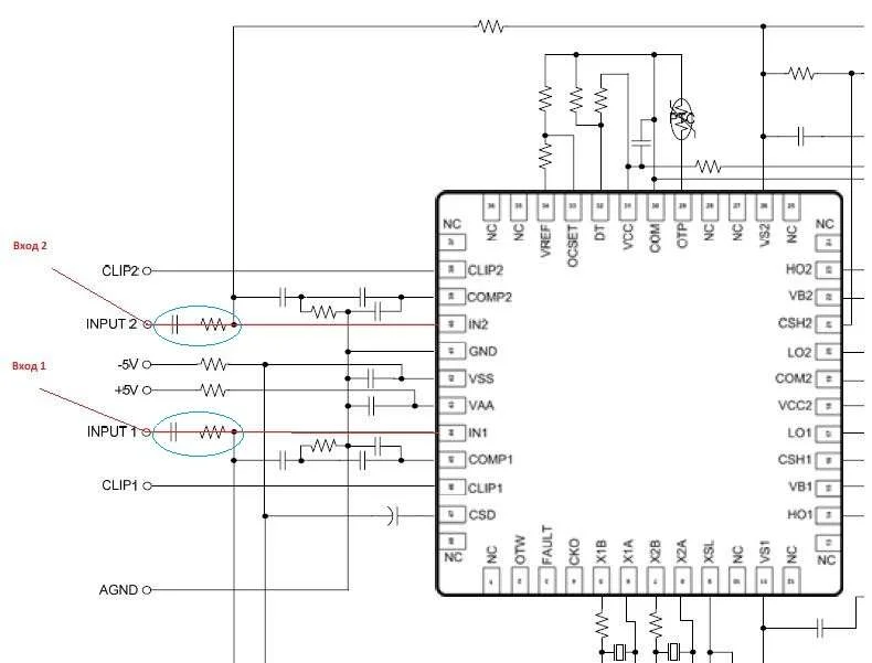

Смотрите сами, Вам на месте проще рассмотреть куда ведут дорожки от этих выводов. На первом рисунке я отметил красным нужные ножки микросхем, на схеме красным показал куда должны прийти дорожки от них - к цепочкам из резистора и конденсатора (обведено голубым). Перед этими цепочками нужно будет подпаять провода, которые через конденсаторы подключаются к входу Барка.
на 1 фото. мне нужно найти куда идут эти дорожки?
