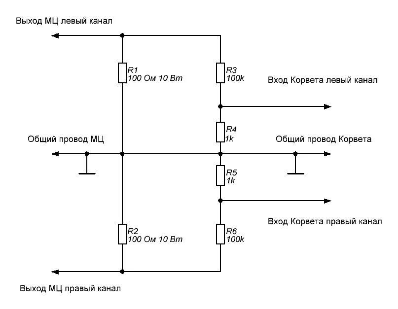

что та я вообще боюсь центру всего 2 недели он новый. у него даже если выхода на колонки замыкаешь + с - он выключается. а так нельзя как тут указано 6 столбик? http://forum.cxem.net/index.php?showtopic=112692
Да, можно через делители из резисторов подключить. Правда, все искажения и шумы соберете от усилителя мощности музцентра. Но, раз другие варианты кажутся слишком сложными, ставьте делители.
Только, на всякий случай на выход усилителя еще резистор ом на 100 подключите, мощностью несколько ватт, параллельно резисторам делителя. Какая-никакая нагрузка.

вы можете подсказать. что конкретно нужно купить? и схему припайки нарисовать?
Шесть резисторов. Два по 100 Ом мощностью 10 ватт, два по 100 кОм и два по 1 кОм любой мощности (достаточно 0,125 Вт).
Подключите их по следующей схеме:

По моим прикидкам на выходе музыкального центра должно быть около 30 вольт. Эта простенькая схемка делит напряжение на 100, то есть на ее выходе будет уже 0,3 вольта или по другому 300 милливольт, что есть норма для магнитофонного входа усилителя Корвет.
Если не найдете резисторов 100 Ом на 10 ватт, берите четыре резистора 200 Ом 5 ватт. Включите по две штуки параллельно, будет как раз 100 Ом 10 ватт. В принципе, можно обойтись без них, но нежелательно включать музыкальный центр совсем без нагрузки (резисторы 100 кОм и 1 кОм не в счет, у них слишком большое сопротивление).

а чё через резисторы сильно звук будет отличатся. от 1 варианта?
Да как сказать... Если у Вас слух музыкальный и за плечами консерватория или хотя бы музыкальная школа, тогда да, будет отличаться. А большинству слушателей без разницы, как я смог заметить :)
Вы раньше Корвет от телефонного выхода другого музыкального центра включали, Вас устраивало? А там наверняка такой же делитель стоит, подключенный к выходу усилителя мощности.

у меня другой центр подключен через выхода на колонки к уселку. я проста сильно не наглею в плане громкости. центр с громкостью до 30 максимал я ставлю на 15. и громкости хватает через наушники не разу не подсоединял.

мне не то что сложно. я проста боюсь чтоб центр не накрылся. мне проста надо найти куда идут эти 2 дорожки и всё? дополнительно нужны будут какиета детали?
Здесь Корвет точно также был подключен к выходу усилителя мощности музыкального центра. Поэтому не парьтесь и подключайте Корвет к выходу нового музыкального центра через резистивный делитель, если раньше звук устраивал.
Из деталей только два конденсатора потребуются. Но, боюсь, без опыта работы с smd монтажом, раскурочите плату музыкального центра. Кроме того, паяльник желателен низковольтный, с заземленным жалом, обычным паяльником можно запросто микросхемы вывести из строя.
