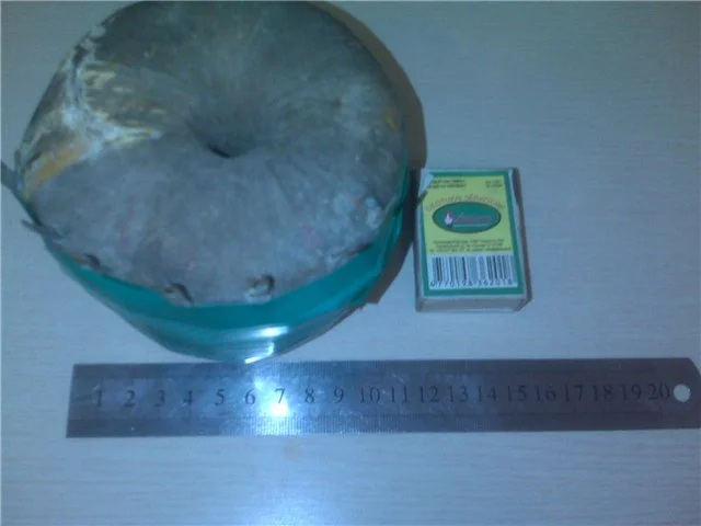

фото трансформатора с коробкой спичек или линейкой рядом,тогда дам более точный ответ,но учитывая,что трансформатор с таким напряжением изначально намывают для питания усилителе,то его мощность будет около 150-200вт,чего вполне достаточно для питания СТЕРЕО усилителя.
в высоту 8,5 см
    18.4 KB · Просмотры: 76
отлично подойдёт
Это хорошо, а то я думал доматывать надо!

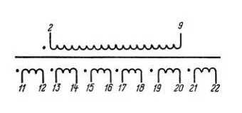

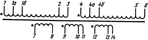

А если взять 2 других трансформатора, и их включить вместе, первичики паралелить , вторички последовательно и примерно с середины двух вторичек дернуть средний вывод, так нельзя??
с одного надо будет рас соединить вторичку пополам тогда,а то средней точки не выйдет
Вот два транса о которых я говорю, подскажите тогда как правильно сделать, напряжение на одном ( привключении всех вторичных обмоток) 42вт, у в торого около 35 вроде
