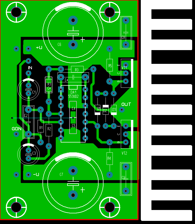

Ребят, а кинуть печатку можете?! пожалуйста!
Требуемые габариты , пару слов о радиаторе и трансе питания или о блоке питания. Нарисую,только Т.З. дайте конкретное .
ну какой радиатор та?! эта мс не требует охлаждения ,для танзисторов есть небольшоей,3-4 см в длинну,габариты какие нарисуете такие и будут,только просьба не мельчить!
нифига не ясно с такого техзадания. Ладно ченибуть придумаю. Днем нарисую.
нарисовал .если нужно закачаю.за основу схема из радио2/78год взята,только смещение на диодах.

И допустил ошибки, сравни со схемой цепи питания микросхемы, коррекции, по выходу нахимичил с диодами.
А я делал по своей схеме.А диоды поставьте,как считаете нужным. Это всего лишь эскиз предварительный.

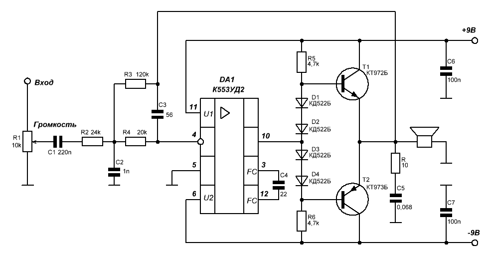

Ну все просто. У К553УД2 ножки .которые неиспользуются элементарно лучше подогнуть. Корректирующий конденсатор подключен к выводам 2 и 12 ,выход к выводу 10.Входа к 4 и 5. Балансировку не используем .
Коррекция 3 и 12 вывод, + питания 11 вывод. Вот схема усилителя применяемая в трёхпрограммном приёмнике.

Александр, сделай печатку лучше чем у Максима, а я посмотрю. Самого главного и не видишь.
Ну все просто. У К553УД2 ножки .которые неиспользуются элементарно лучше подогнуть. Корректирующий конденсатор подключен к выводам 2 и 12 ,выход к выводу 10.Входа к 4 и 5. Балансировку не используем .Можно было резистор параллельно паре поставить,но можно и так. В режиме В использовать или в АВ с малым током покоя.
Тьфу ты. питание 6-11, коррекция 3-12. Но легко правится .Диоды кстати правильно в смещении.

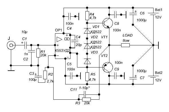

кстати у меня стандартный неинвертирующий усилитель. Лепить усь от 3програмника с его наводками по ультразвуку считаю несерьезным занятием.Вообщето у меня стандартный усь и 3 диода всего.Греться не будет и ток покая плавать не будет
Привёл бы схему.

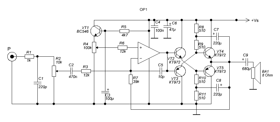

Я бы вот так сделал, но у ТСа не хватит деталей.

Хотя я могу и на оу и 2 дарлингтонах минимонстра слепить, а надо? нет не надо. так что

я эскизы не замаричиваюсь насчет ошибок. все равно еще работать надо над платой .щас схему скину.
Вот схема .нумерация сохранена
