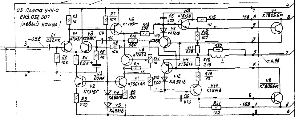

Всех с наступающим. Есть ли у кого схемка усилителя на кт805,мощностью 5-10ватт.
забыл сказать,кт 805 пластик
Вот ещё подобная схема. Если что, могу написать какой вывод к чему подключается. Это из Веги.
    84.7 KB · Просмотры: 12,266

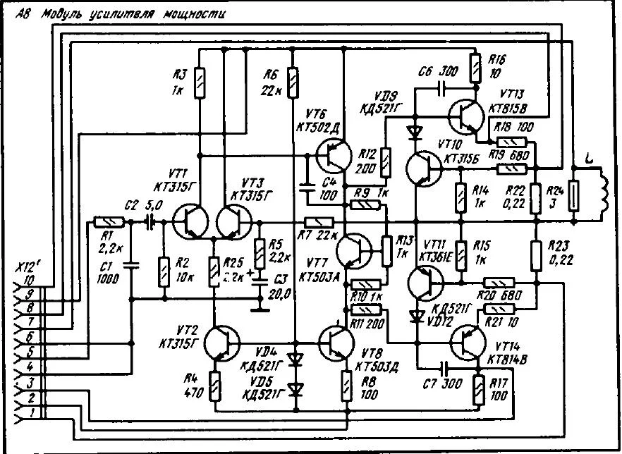

А вот такой не хочешь? Это усилитель работающий в А классе! Это не хухры - мухры! Это усилитель - того кого надо усилитель! О нём легенды в интернете сложены. Ну, а если серьёзно, то можешь попробовать собрать этот усилочек. Схема не сложная, да и база дешёвая. Вот по нему тема http://www.tehnari.ru/f142/t92495/

а вт1 и вт2 можно заменить на кт 815?
Вт 2 можно, а Вт 1 нет. Он же прямой. Что, 361 не можешь найти? Поставь тогда кт 203, кт 3107. Желательно, что бы h21 был по больше.

Ребяты, плохая затея на пластике делать JLH.
Если нужно просто и со вкусом, советую собрать УМ типа как в 101 мелодии. 805 в пластике там самое место. на выходе не менее 15Вт
Ну если не более 5Вт снимать, и напругу не гнать экстремально (я в топе писал что поднял до 33В, более того, я проводил опыты и с 45В, НО! У меня там силовые ключи на выходе, они дубовые и по характеристикам, эти опыты для них как слону дробина) то думаю пластиковые 805 вытянут, главное удержать температуру. :)
Спасибо.Меня просто приятель,попросил сделать ему простой усилитель.А 5ватт думаю ему хватит
Вадик, здесь всё зависит от питания. Можно и 10 выжать. Главное обеспечить хорошее охлаждение выходных транзисторов. Они сильно греются ( А режим ). А звучит этот усь очень хорошо. Я думаю, что приятель будет доволен, и сразу же перейдёт из приятелей в статус лучшего друга :)).
