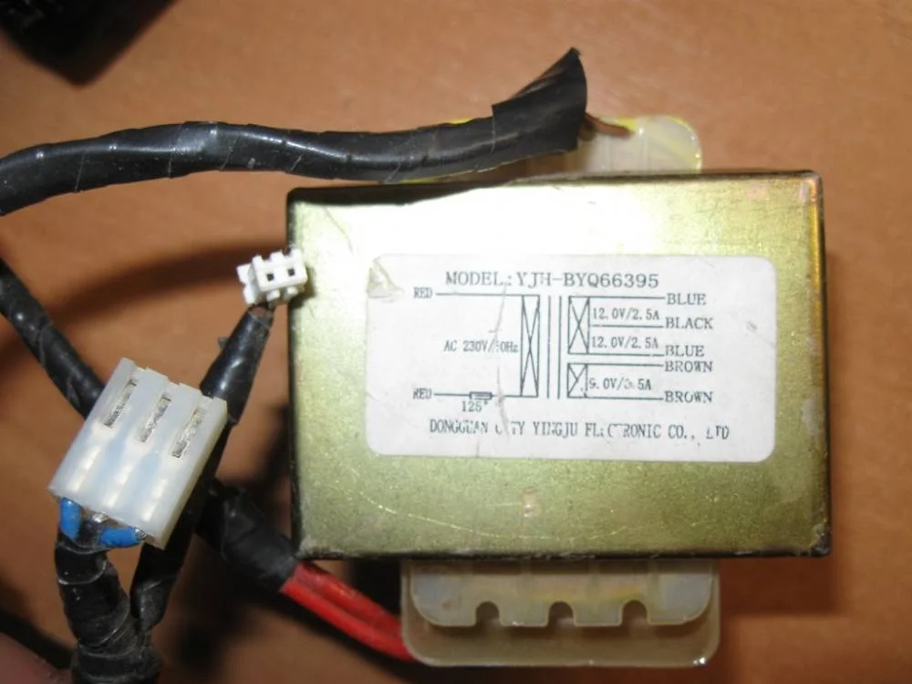

В общем такая проблема. У меня 3 усилка на TDA1558Q весят оба на одном радиаторе, работают от 3-х БП. Вот решил подключить два из них к одному блоку к этому http://www.tehnari.ru/attachments/f142/19656d1282666316-img_3634.jpg. Купил 2 диодных моста подключил сначала один всё работает офигенно мощности хватает. Но когда припоял второй мост и подключил второй усилок всё затрещало. Что делать??? почему всё начинает трещать?? Такая фигня была когда подключал к БП от компа но тот БП импульсный, а этот то нет!
Нужен один диодный мост, но мощный. Конденсаторы какой емкости после диодного моста?
Мост мощный BR810 8A 1000V(других не было), как его подключить? с блока выходят 3 провода(2 синих и 1 чёрный) посмотрите на фотке! кондёры как на и предусмотрено усилком на 6800мФ 12вольт
Так ведь на трансформаторе схема есть, между синим и черным будет 12 вольт, между двумя синими 24 вольта.
Ну так что бы схема нормально работала надо 12 вольт, 2,5 А. Как подключать? если к двум синим то схема сгорит же. Мне надо две,а лучше три схемы на него повесить
а может надо изолировать схему от радиатора?
