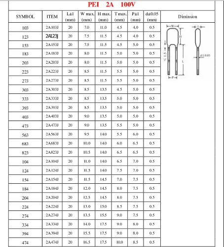

прислали запчасти но не все пришла только тда 1558q кондер 25в 10000мф и вот это
это как я понял кондер 0.22
а остольного нет можно ли заменить кондер 0.33 на какието 2а682j. 2a103j.или 2a473j
да кстати про эти кондеры 2а682j. 2a103j.2a473j есть такая штука
только я здесь не чего не понимаю что значат эти цифры:tehnari_ru_117:
2а682j == 0.068
2a103j == 0.1
2a473j == 0.47
-- на 0.47 втыкни , ничего страшного не произойдет... или 3 штуки по 0.1, спаяные параллельно...
