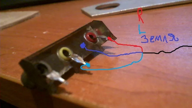

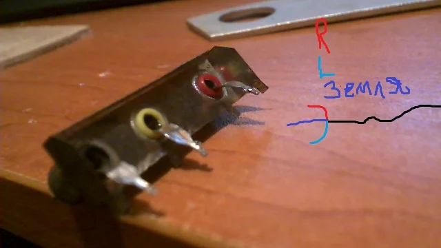

как правильно подсоеденить ?
вот фото!!!
    19.2 KB · Просмотры: 294
вот это!!!
    3.1 KB · Просмотры: 293
вот так вот ?
    19.7 KB · Просмотры: 206

Игорь, этот разъем называется тюльпан в народе :) середина + внешняя - Тебе всё правильно сказали :)
