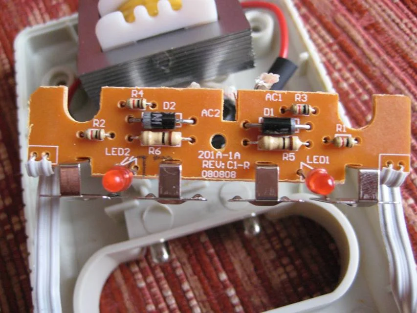

куда здесь можно подключить 4 светодиода?

На синие провода через через диодный мост и резистор на 100кОм каждые 3 диода. Цепляй 4, не сильно страшно, тогда резистор 0.5ватт возьми.
Сделай фото с верху и с низу. Посмотрим можно ли на плату кинуть!

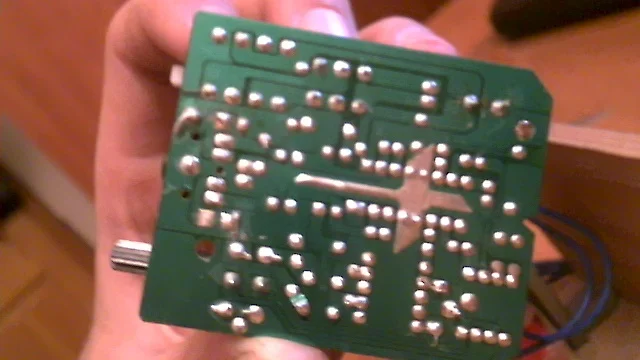

вот фотки!!!
    26.2 KB · Просмотры: 572
    26.1 KB · Просмотры: 278
не надо никаких мостов ,всё уже есть,вот пометил куда цеплять,ещё кроме св диодов подключи туда конденсатор какой есть ёмкостью побольше только напряжением не менее 12взаодно ещё и усилитель чуть лучше играть будет )

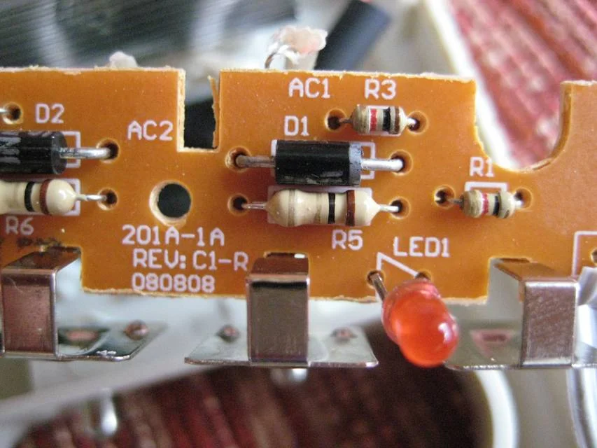

подскажите пожалуйста, на фото D1 и D2 это диоды? полупроводниковые? на них что то написано... In40 ST
