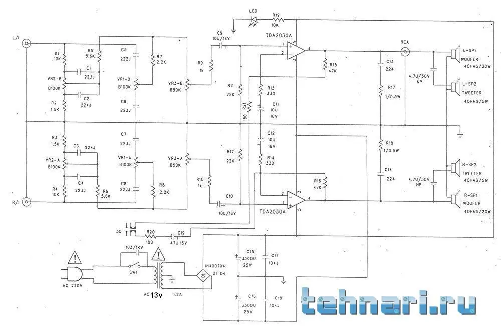

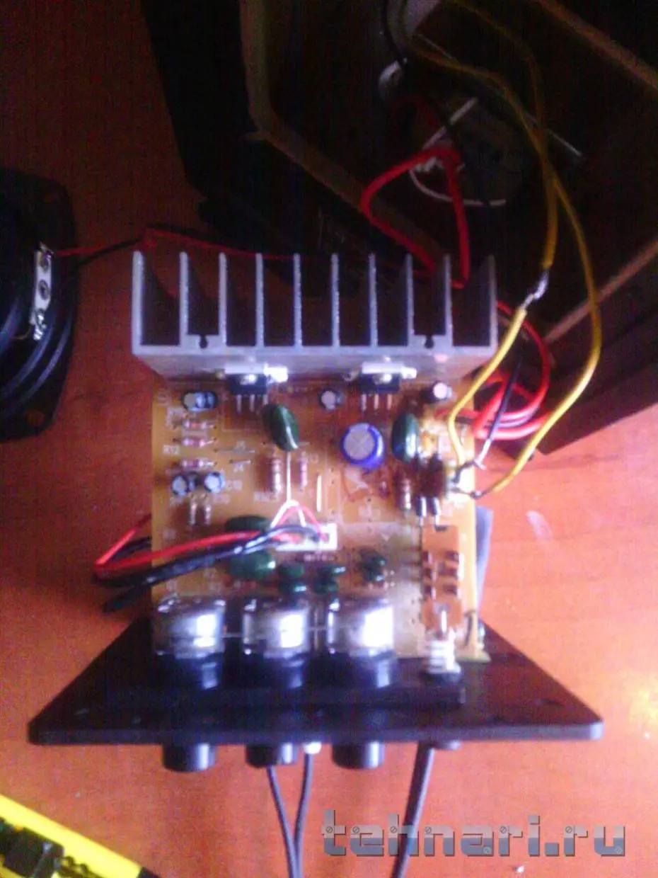

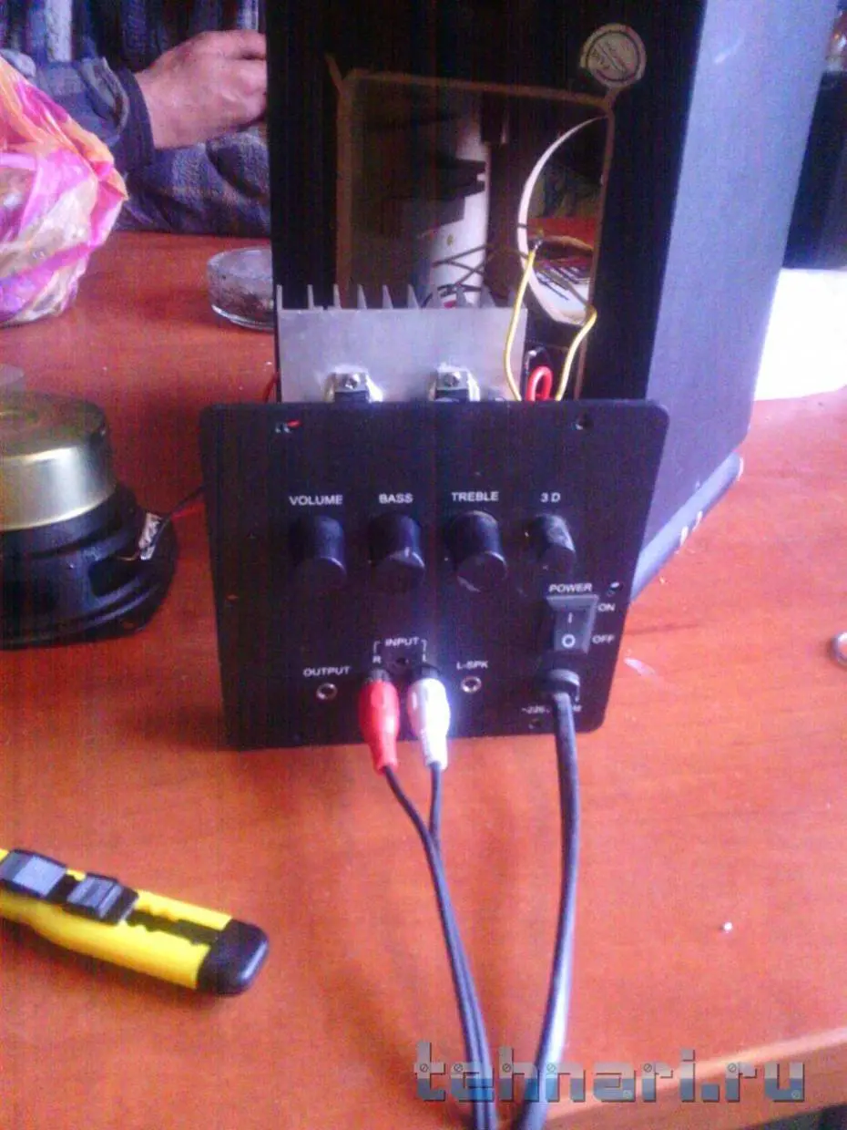

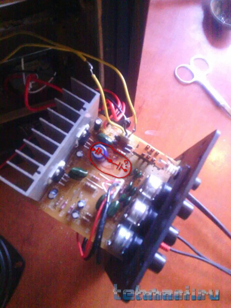

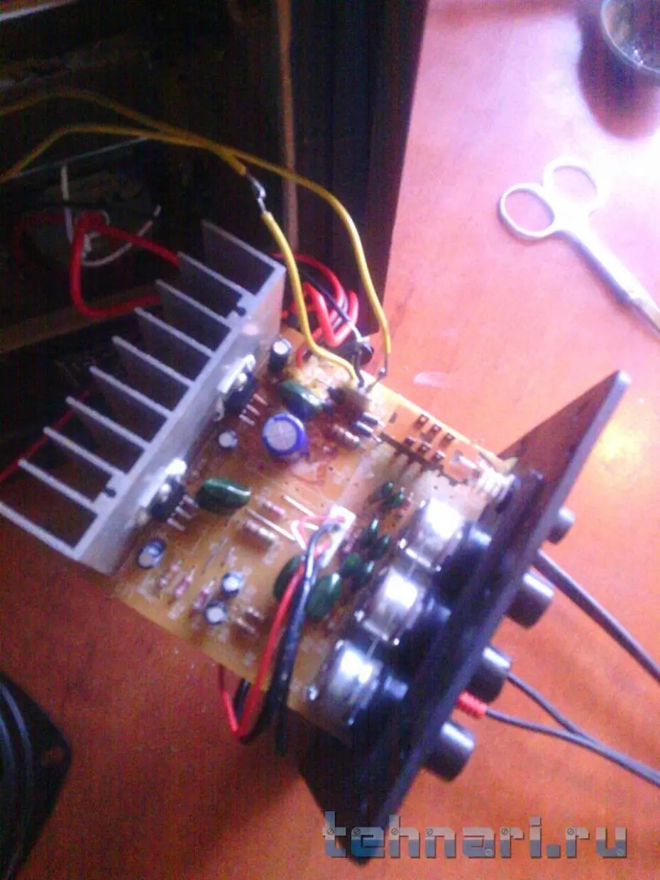

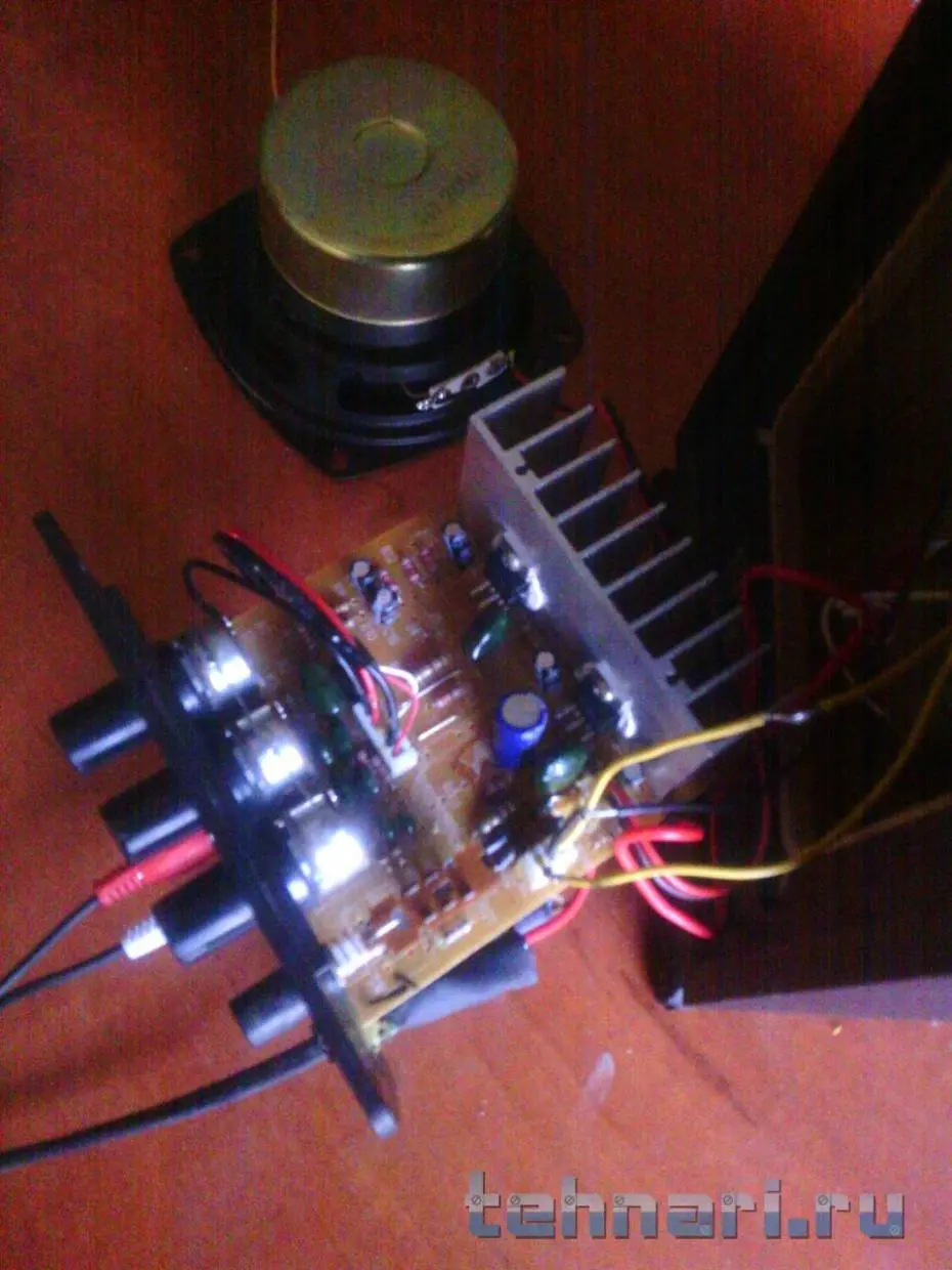

Доброго время уважаемые технари. Не буду плодить похожие темы, поскольку вопросы практически те же. И так: TDA 2030А, усилитель вынут из колонки SVEN SPS699 по причине неудобства пользования. Для него будет сделана отдельная коробка. И так будут такие вопросы:
1. Что можно сделать для улучшения звука?

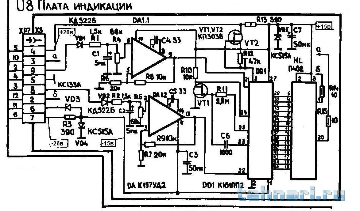

2. Для красоты можно ли подключить к этому усилителю индикатор от "Radiotehnika-у101" или что то надо мудрить с питанием?
3.Можно ли у этого усилителя сделать "баланс", каким номиналом и куда подключить резистор?
Ну и тд, по ходу построения сего чуда.
Схемы прилагаются.
На внятной плате собрать
Можно. Но
мудрить с питанием
-это не то слово
Поставить на входе эмиттерный повторитель, и тем самым увеличить входное сопротивление усилителя , для нормального согласования с предыдущем каскадом.
Можно, но зачем он нужен? Что собираешься балансировать?
Сменить акустическую систему
Можно, но придётся очень "намудрить " с питанием
Можно, например вместо R9 R10 поставить переменный сдвоенный резистор килоом на 10, включив его в "противофазе"...
Мне надо. Я смещён относительно колонок, или они относительно меня?
Это само собой, но это разговор отдельный.

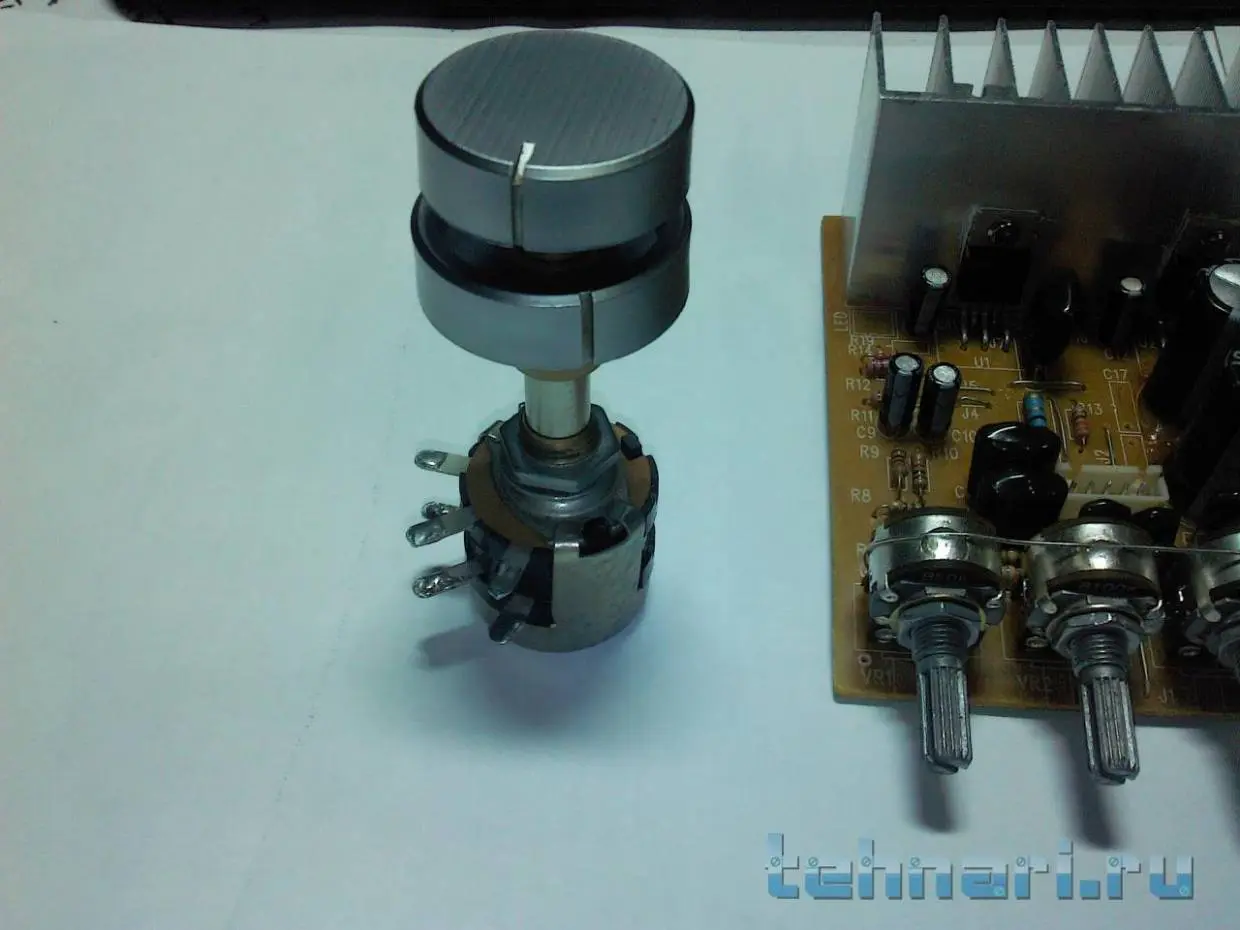

Пока поставлю такой. После, если найду схемку, переделаю на отдельный резистор.
А какую схемку ты найти хочешь? С басовой коррекцией,что ли?
Включи линейный потенциометр движком на землю,а крайними выводами к движкам регулятора громкости.И все.
