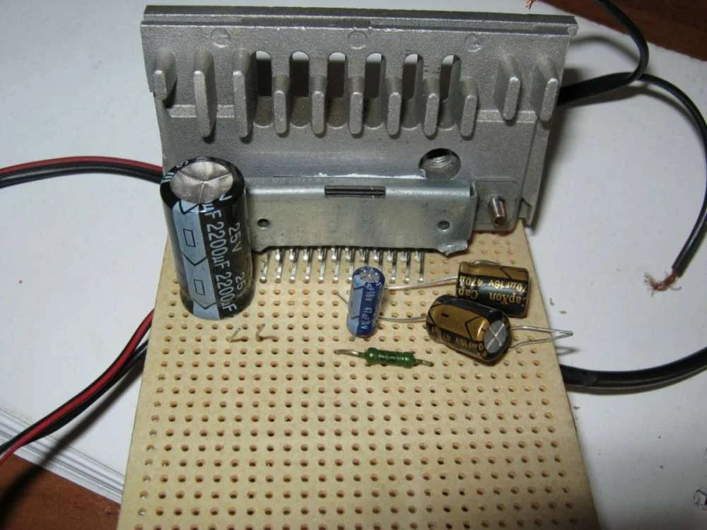

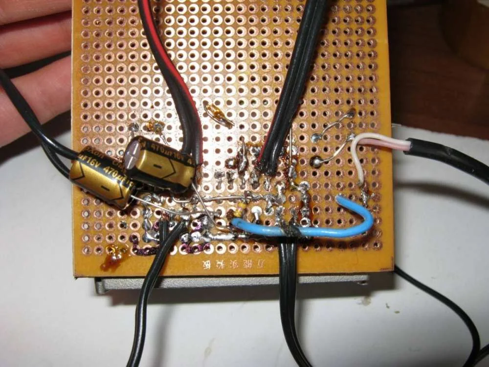

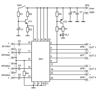

Итак, нашел я схему для данного усилителя, все собрал по схеме, а в ответ ....тишина...что делать? когда подаешь питание, слышен тихий щелчок в динамике:tehnari_ru_325:
а, забыл,из схемы убрал транзистор через оторый включается 15 выход

Надо было делать на печатке , а не на макетке!
ну все равно же должно работать...
Особое внимание следует обратить на подключение усилителя к источнику питания: ИМС чрезвычайно чувствительна к напряжению питания – максимум 18 В.Переполюсовка источника напряжения питания приводит к выходу ИМС из строя (Uобр = 6 В максимум).
К сожалению, вариантов всего 2 .либо ошибка в монтаже либо микросхема - негодная.Питающее напряжение не превышено ? А собирать можно хоть на весу, главное - без ошибок.Удачи !:tehnari_ru_953:
напряжение не превышено, это точно...а вот микросхема с магазина...
От чего питаешь?
от питателя....шутка...бп под рукой не оказалось, подсоединил к кроне ...но оказалась тишина....потом подсоединил к автомобильному аккуму, на нем было 12,6 вольт
