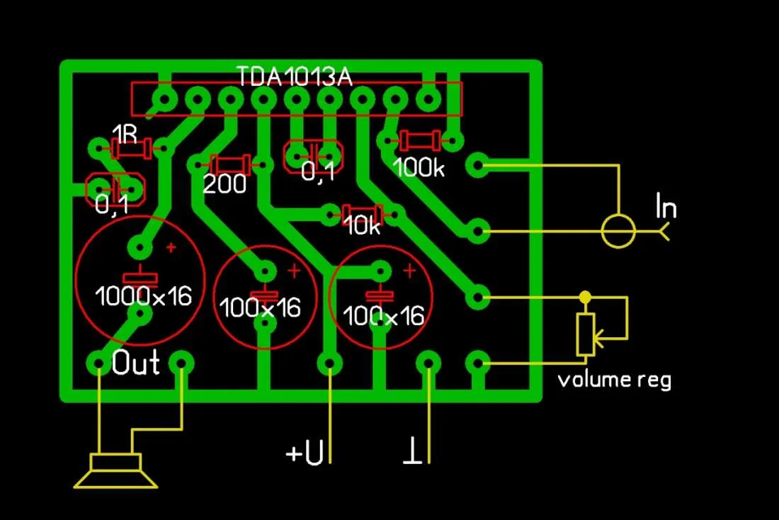

помогите собрать усил на tda 1013a
Помогаю... уже питание подключаю... :)
Вы бы, хоть, сказали, какая помощь нужна.
Схема-остальное поищи сам. ТДАшка капризная. Если мало опыта то советую ТДА1519А или 2030-2050.

Да по-моему проще TDA1557 нет. А так - схема дана, с печаткой сам разберёшься?
Микросхема в каком корпусе? SIL-9 мне ни о чём не говорит :)
Ладно разобрался...

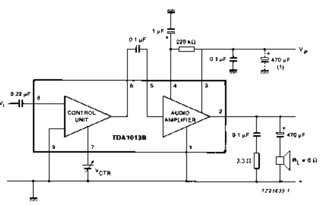

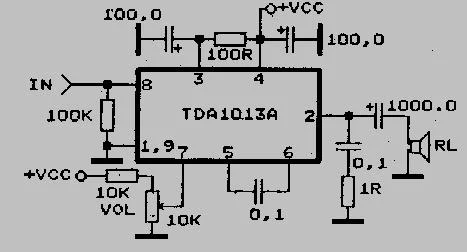

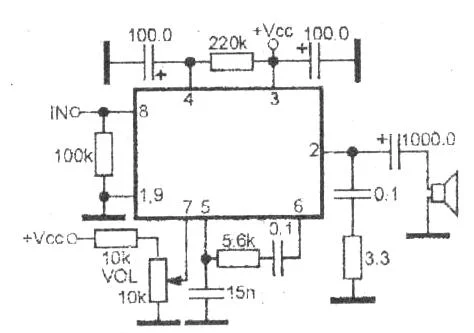

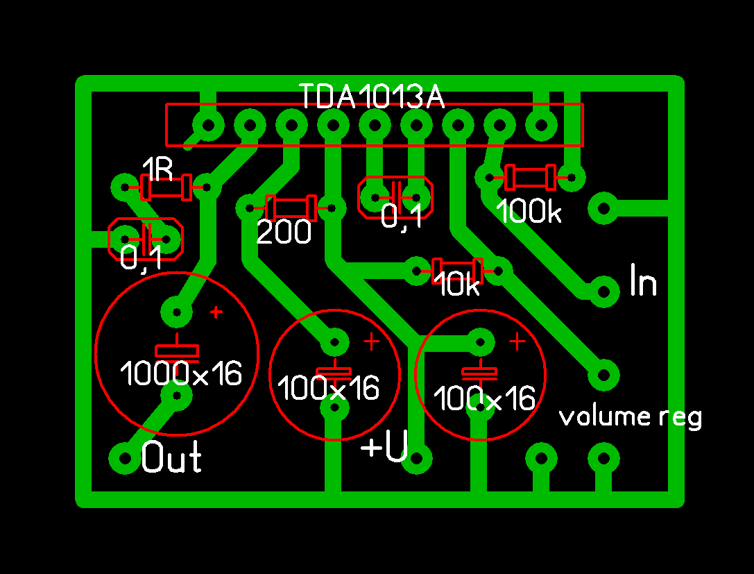

Ещё вариант схемы и печатной платы
    14.2 KB · Просмотры: 7,228

Громкость интересно показана, ножка 7 - регулятор напряжения ... :)
В микросхеме управление громкостью электронное и на схеме показан источник регулируемого напряжения. А уж как он будет выполнен в схеме - это на откуп разработчика... Может там микроконтроллер будет управлять громкостью... :)
Это понятно, я что и говорю, кстати очень удобная штука для дистанционного управления громкостью, а также цифровое кнопочное (сенсорное) ... :)
народ а разрисуйте че куда подсоединять я платы плохо читаю.... и в радиоэлектрике начинающий просто хотя бы в паинте что ли....... куда идут три провода входа..... 2 провда выхода и куда плюсь минус однополярки совать
