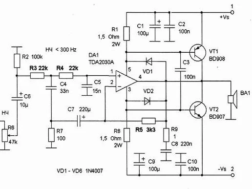

Здравствуйте!!! Мне требуется помощь в создании усилителя на тда2030а и транзисторах, он пойдет на буфер. На сотилиты уже сделал. Транзисторы ставлю другие А1695 и С4498 они более мощнее, работали раньше они в паре автомобильного буфера на китайский лад 200 ватт он был. так как на схеме продаже сейчас таких нет, когда будет не известно... На форуме есть тема моя по ним, связанная с заменой http://www.tehnari.ru/f114/t70024/, я с ней так и не смог разобраться, то ли что то не так сделал либо еще что то, короче не работает... Помогите пожалуйста с созданием платы..... От схема:

Из датшита берешь ПЛАТУ и включай нвесом ТРИ детальки. Что еще изобретать?

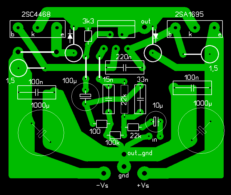

помогите пожалуйста с созданием платы
Поможем конечно, но не так быстро... надо же обдумать компоновку.

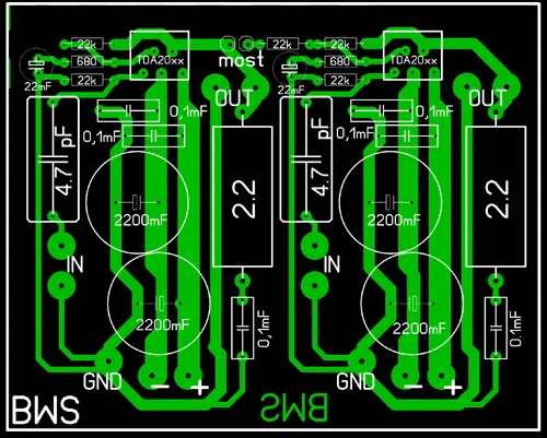

    36.8 KB · Просмотры: 1,092
А это лично подарок .Собирай не глядя.

Фланцы не в одной плоскости, у 2SА1695\2SС4498 корпус TO3P, а не TO220. фильтра нет из первого поста.

Подходит? К первому посту.
Резисторы в питании ИМС, защитные диоды, мелкие резисторы - ставим вертикально. Перемычка около 2SC4468 из толстого провода.
Цепь цобеля (R9, C8) повесишь на вых. клеммы, на плату не влез.
Посмотреть вложение 203044681695.zip
Либо ТДА, либо транзисторы - необходимо изолировать от радиатора. А лучше изолировать и ТДА и транзисторы, а радиатор заземлить.
