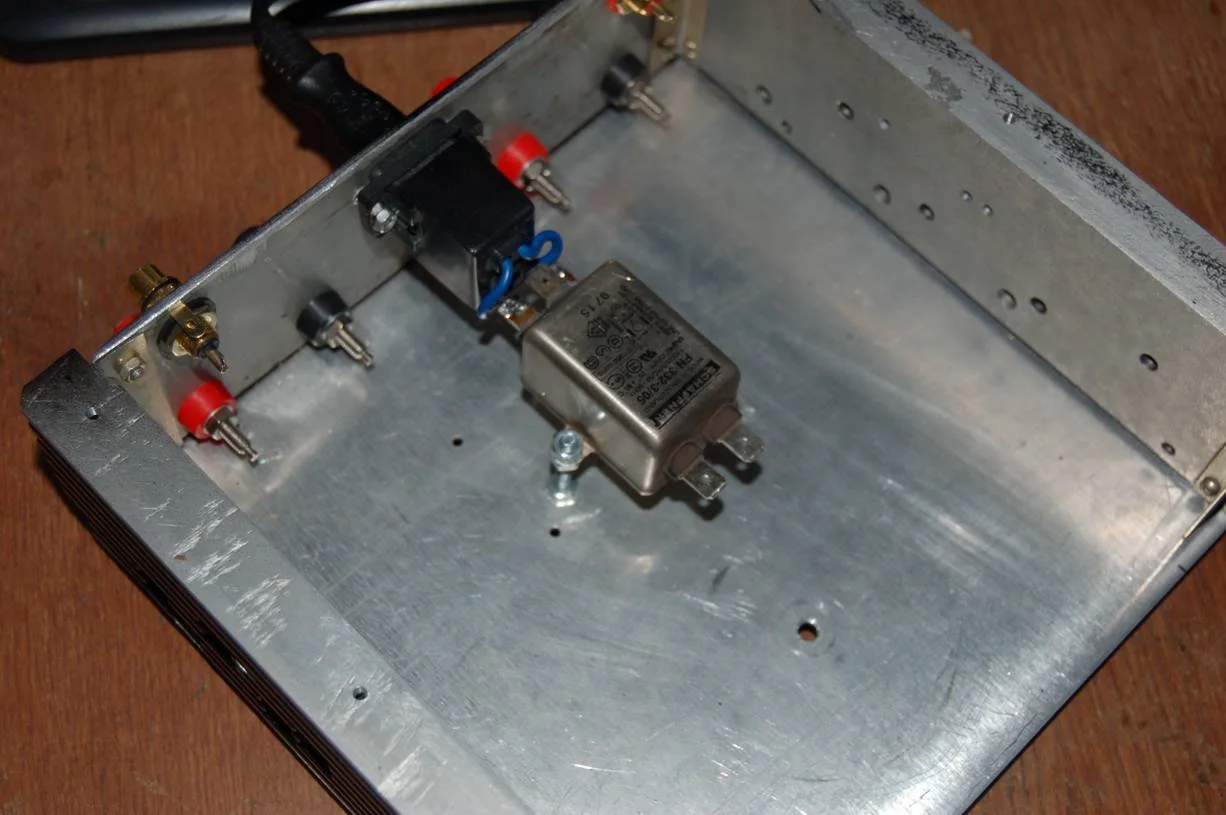

На сегодня закончил пока с корпусом. Поставил сетевой разъем и фильтр.
    67.8 KB · Просмотры: 152
    77.9 KB · Просмотры: 390
Нужны именно независимые источники ,с общим такая ерунда и получается.
Так я поэтому и спросил. Если Игорь делает по первой схеме, то он тоже может столкнуться с уходом средней точки.
не,так такой ерунды нет. Поставлены резисторы по 10ком 1ваттные.они отслеживают среднюю точку,по сути тот же делитель на входе имеем.
