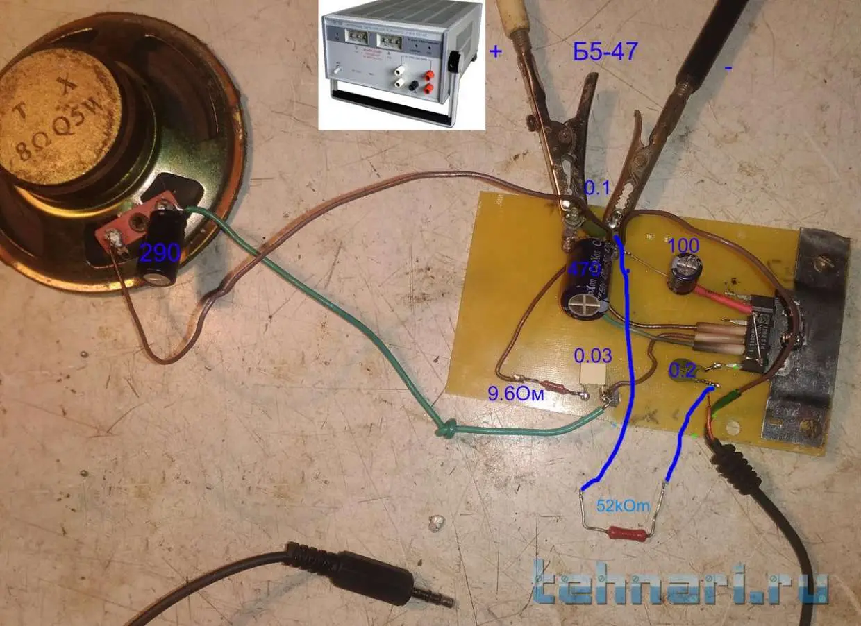

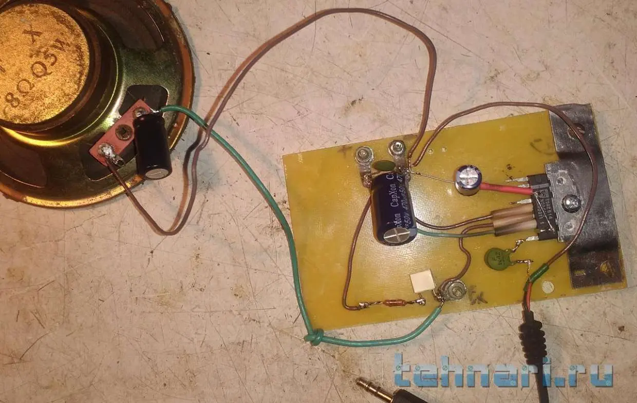

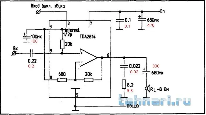

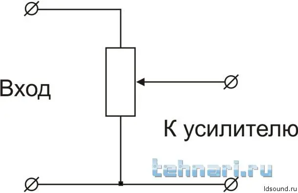

Да нет, но Яб замерил сопротивление между 3и 9н. и убедился есть там 20к.tehno015То есть вы считаете что нужно паять резисторы которые на схеме находятся внутри очертания микросхемы
А нормального, трансформаторного блока питания, а не этой жужалки Б5-47 нет ?
Но почему резистор её не "убирает" если должен?

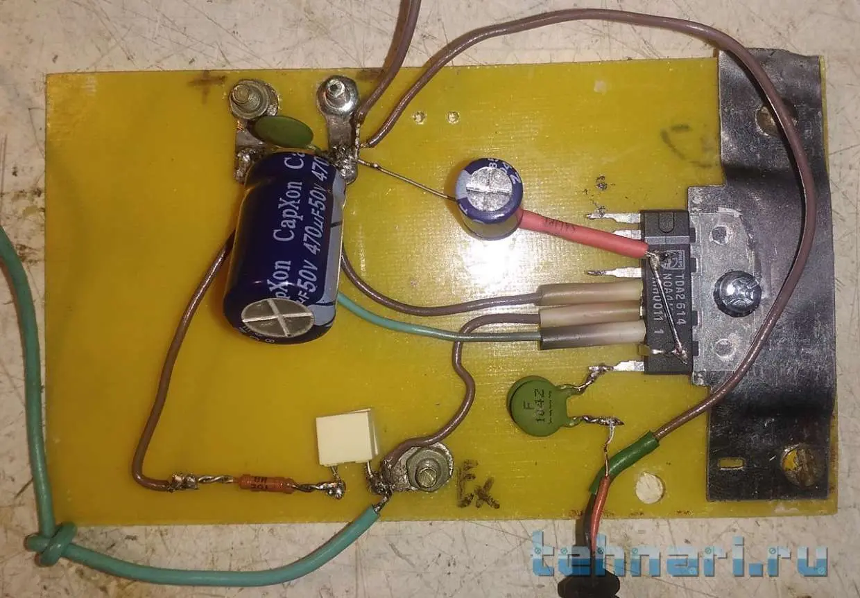

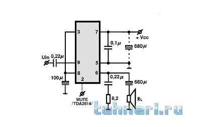

Резистор не убивает наводку, он её снижает. Насколько он её снизит - зависит от входного сопротивления усилителя и номинала резистора. Но здесь, непонятно почему, наводка увеличивается. Толи питание фонит и подключение к фонящему минусу через резистор выливается в усиленный гул на выходе, толи усилитель находится в зоне сильного переменного магнитного поля и резистор выступает антенной ловящей это поле, толи конденсатор 100 мкФ дохлый и нет привязки опорного половинного напряжения к минусу.
Попробуйте конденсатор 100 мкФ, между общим проводом и ногами 3,8, заменить на другой, лучше 220-470 мкФ.
Да и на кой там печатка нужна , если в обвесе 2,5 детали ???если у ТС была схема платки,
Хватит. ....................................конденсатор 470- 25 вольт наверно хватит
Именно.для чего он? наверно развязка
